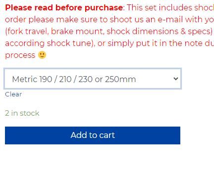

also ihr solltet euch so langsam ranhalten...
die braucht eh keiner! Und dem Typen in bella Italia muss man ja auch nicht sinnlos die Kohle hinterherschmeißen. Kannst du dirket hier beim Kauf abziehen! :D
