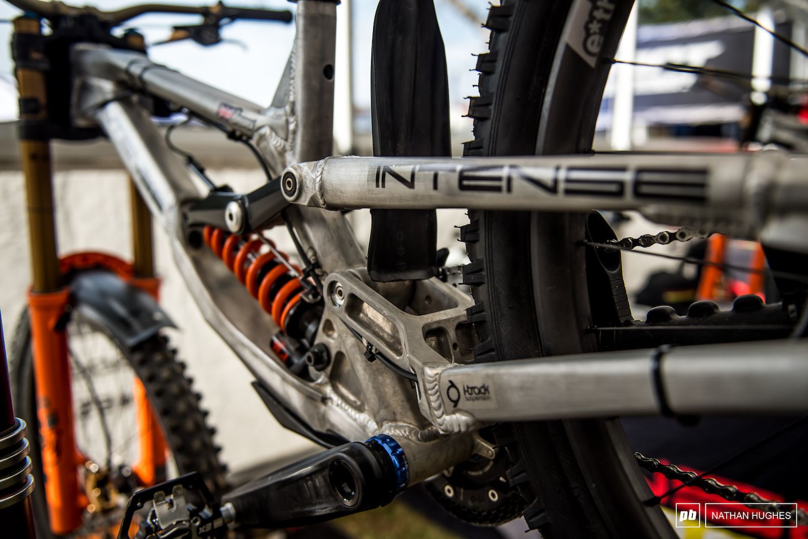

Auch Intense zieht pünktlich zum ersten DH World Cup-Lauf in Lourdes das Laken vom neuen Prototypen – das neue Intense M279 HP1 wird das zukünftige Arbeitsgerät von Aaron Gwin und Dakotah Norton. Erst im März wurde der Viergelenker mit High Pivot und Horst-Link fertiggestellt.

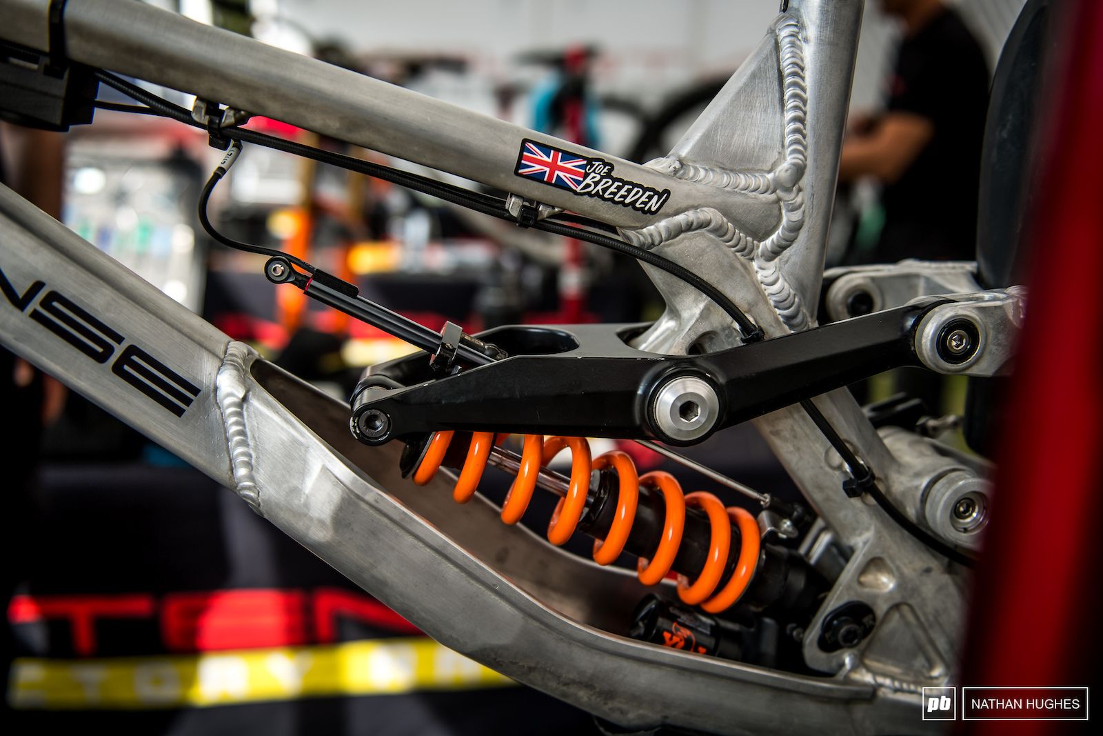

Ich finds ziemlich cool. Auch der Prototypenlook sieht nicht mal so schlecht aus, mir gefällt nur nicht das der Dämpfer „falschrum“ ist
das hatte ich noch gar nicht beahtet, und jetzt kann ich nicht mehr davon wegschauen, das setzt der optischen Grausamkeit echt die Krone auf. Hat der Intense Eigentümer/Entwickler nicht mal gemeint er ist mehr so ein Designer und kein Konstrukteur ? aja...
Der vordere und lange Teil des Hebels sieht wirklich bisschen strange aus, aber sonst irgendwie geil
Würde mich mal interessieren, wie lange der Dämpfer von der seitlichen Anlenkung über die Wippe, im Bezug auf die Kolbenstange da mitspielt und defekte aufweist.
rein von der Belastung her macht es 0 Sinn das so zu bauen, man braucht dann viel mehr Mateerial als andersrum, also von lang auf kurz Übersetzen.

Glaube ob das Sinn macht, können wir nicht wirklich beurteilen. Es macht für Gwin und Norton Sinn wie es scheint...das reicht und gibt uns wohl unrecht
ist doch auch nur Spekulation, am Ende ist es der Optik geschuldet damit das Rad Eigenständig aussieht, würde mich bei Intense nicht mal wundern das sie etwas Fokus darauf legen, waren ja sonst immer recht Eigenständig von der Rahmenform

Andere Perspektive
