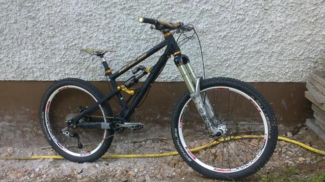

16,45Kg;)
hmm, der DHX Air hat doch keinen Lockout!?
Hatte mal einen Roco TST R im Helius FR, der sicher auch gut im ION 18 geht. der hat eine starke Plattformdämpfung, die auch das Heck etwas anhebt. Aber kein Lockout an sich.
Einen richtigen Lockout haben DTswiss-Dämpfer, aber tu dir sowas nicht im ION an...
Gruß, Uwe
DHX kommt eh nicht in Frage und bei Marzocchi gibt es wohl nur den World Cup mit 222mm EBL ...
So nen superleicht Dämpfer mag ich auch nicht haben, aber Lockout wäre schon nen Traum, da das ION 18 von den Eckdaten für mich ziemlich nahe an perfekt ran kommt, ich aber um es Bergauf treten zu können ne lange Stütze benötige und dank meinem Gewicht + Hebel dann viel zu weit im Federweg hänge :(
