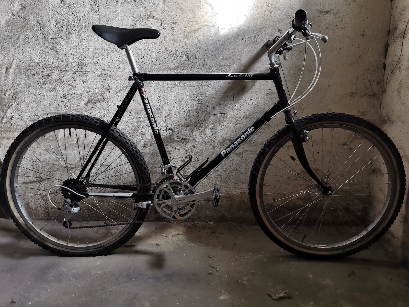

Nach langer Zeit mal wieder ein Aufbau im Klassiker-Forum. Ich bin ehrlich nicht davon ausgegangen, dass das nochmal passiert. Da nun aber mein Iliosakralgelenk nach Jahren wiederkehrender Blockaden auf dauerhaften Schmerzbetrieb umgestellt hat, war guter Rat teuer. Der naheliegende Verdacht: das tägliche ziehen des Trailerbikes meines Kindes mit meinem Hummer setzte meinem unteren - durch lange Schreibtischarbeit schneller in die Jahre gekommenen - Rücken zusehens zu.
Die Option das Lobster auf Schaltung umzubauen habe ich schnell verworfen - ich hätte alles neu machen müssen oder zumindest zu viel für meinen Geschmack. So fiel - obwohl eigentlich ein neuer Customrahmen in Planung war - die Wahl auf ein olles Mountainbike - damit kenn ich mich wenigstens aus.
Das hier nun für den Um- und partiellen Aufbau präsentierte Panasonic MC 4500 hat mich spontan begeistert und war auch eigentlich schon weg - doch was des einen "schlechter Lackzustand" ist, ist der anderen Freud und so habe ich das Rad auf die schnelle aus der Nachbarstadt abgeholt und mich auf dem Weg zum Bahnhof über die ultrafetten Araya 7x Felgen und den uralten platten Panaracer Fattrax Reifen gefreut wie Bolle.
Was also ist der Stand:
Ein 22" Rahmen mit 58 (cc) Oberrohr, 70° Lenkwinkel, 72° Sitzwinkel und eine Kettenstrebenlänge von saftigen 45cm. Dazu noch ein langes Steuerrohr und ein vollgemuffter Rahmen aus bestem Tange MTB 4130. Ein kleiner Sticker am Sitzrohr verweist auf die Westberliner Herkunft aus einem Radladen in der Kant Str.
Gegenüber dem Katalog besteht der Antrieb und die Bremsen aus der originalen Deore Gruppe der Zeit und auch die Felgen sind original - allerdings drehen sie sich um Exage Naben.
Was steht nun an?
• neue Reifen: hier werde ich erstmal nehmen was ich noch habe: ein Satz Nokian aus Finnland oder neue Onzas - jeweils in Blackwall.
• Umbau der aktuellen 3*6 Schaltung auf 1*6 - mit neuer 170er Kurbel
• Umbau der Frontbremse auf XT 732 - wobei ich mich zwischen schwarz oder silber entscheiden muss. Die Ubrake unten werde ich womöglich auch ersetzen: Suntour fände ich ja schick
• ein Lenker mit mehr Backsweep, neue Griffe und womöglich auch neue Bremshebel
• Standesgemäß einen Brooks sowie eine vordere und hintere dezente Gepäckablageoption für den schnellen familiären Ausflug mit dem Zelt
• Pedale natürlich, die kommen in groß
Alles in allem also ein bisschen was zu tun, aber in Ruhe und vom wichtigen (Reifen und Bremsen) zum Rest.

Nach langer Zeit mal wieder ein Aufbau im Klassiker-Forum. Ich bin ehrlich nicht davon ausgegangen, dass das nochmal passiert. Da nun aber mein Idiosakralgelenk nach Jahren wiederkehrender Blockaden auf dauerhaften Schmerzbetrieb umgestellt hat, war guter Rat teuer. Der naheliegende Verdacht: das tägliche ziehen des Trailerbikes meines Kindes mit meinem Hummer setzte meinem unteren - durch lange Schreibtischarbeit schneller in die Jahre gekommenen - Rücken zusehens zu.
Was steht nun an?

Die Mountaincat ist klasse. Reiner Cruiser ma sagen. Kurbel wurde wohl mach nachgerüstet. Ansonsten schöner originalzustand wie es scheint. Felgen sind natürlich fatty Fett.
Hätte eigntlich eine kleinere Größe vermutet. Wirklich 58cm???
Dennoch bietet es sich hier einfach an, ein paar kleinere aber koole Optimierungen vorzunehmen. Natürlich eine gute Portion Politur für die Anbauteile, ist klar. Etwas weniger weiß vielleicht!...
An der Bremsanlage würde ich mich persönlich garnicht so stören. Ob schwarze Cantis überhaupt passen?...Leichte Zweifel ich haben. Neuer Sattel muss sein. Ich mag ja auch diesen Brooks Sättel mit dem ganzen Federkram hinten dran (Conqeust All Terrain).
Wie auch immer- Bin gepannt auf die weiteren Aufbau- Umbau Geschichten hier und stehe dir in dieser schwierigen Zeit natürlich mit Rat und Tat zur Seite;)
PS: Ich hatte selbst mal die identische MC4500 und konnte wenig finden. Irgendwo habe ich allerdings mal einen Katalogausschnitt gefunden. Die Messmethode bei Panasonic ist meines erachtens Center to Top. Miss doch nochmal bitte nach.

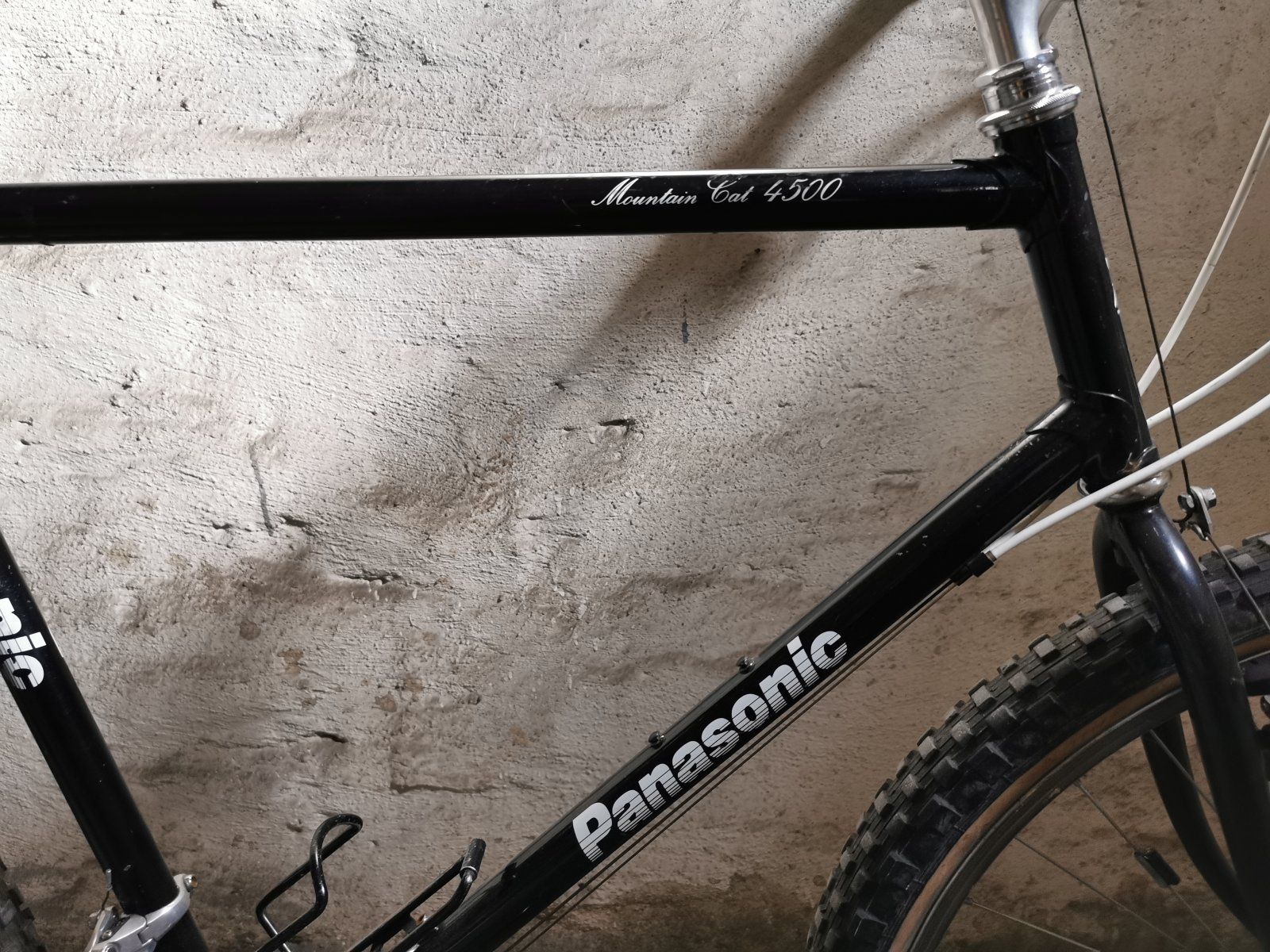

Hi, bevor Du jetzt weiter Hand an das Bike anlegst, sollte man vielleicht noch etwas die Basis würdigen.
Weißt Du eigentlich welches Baujahr das genau ist? Serien-Nr. oder Date codes von Original-Komponenten?
Ich denke, das sollte Ende 80ziger sein, so rein von den Winkeln her und benutzen Vorbau und Komponenten.
Wenn ich das Schaltwerk richtig erkannt habe ist das ein ganz silbernes Deore RD-MT60, das es nur 1988 gab.
Nur zumindest das MC4500 aus dem 88ziger Katalog den ich habe sieht schon mal anders aus
Ich denke aber Panasonic hat regional recht unterschiedliche Modelle verkauft (Jpn, USA vs. EU)
Vielen Dank für die entstehende Diskussion und die Fotobeiträge. @joglo , den Jahrgang vom Rahmen schätze ich auf 1987 - die Decals stammen zumindest aus diesem Jahr. Die Komponenten habe ich noch nicht gecheckt, aber irgendwas Ende der 80er.
@MadBiker80 die Frage nach der Größe hat ja @couchbodado schon korrekt beantwortet.
Nun, ich hab mal die alten und leider porösen Fattrax gegen die Nokian in 2.3 ausgetauscht - mehr geht dann auch nicht mehr rein. Allerdings sind die Teile eigentlich Enduroreifen und rollen sich auf der Straße nun ja... Vorn habe ich eine schwarze XT angebaut - ich finde es optisch gar nicht schlimm, aber silber sieht auch gut aus. Mal sehen. Außerdem hab ich noch moderne Plattformpedale drangemacht, das fährt sich mit Stiefeln einfach besser als die schmalen kleinen XTs.
Neue Griffe und ein Brooks müssen ran, dass ist gar keine Frage. Über einen Brooks nit Federn hab ich auch schon nachgedacht, aber mich hat das immer eher genervt - so wird es wohl eher B17 oder Swift in schwarz.
Das Modelljahr lässt sich bei Panasonic anhand der Rahmennummer ermitteln:
Ansonsten bieten die Mountaincats eine prima Basis für den urbanen Alltag, absolute Empfehlung.
