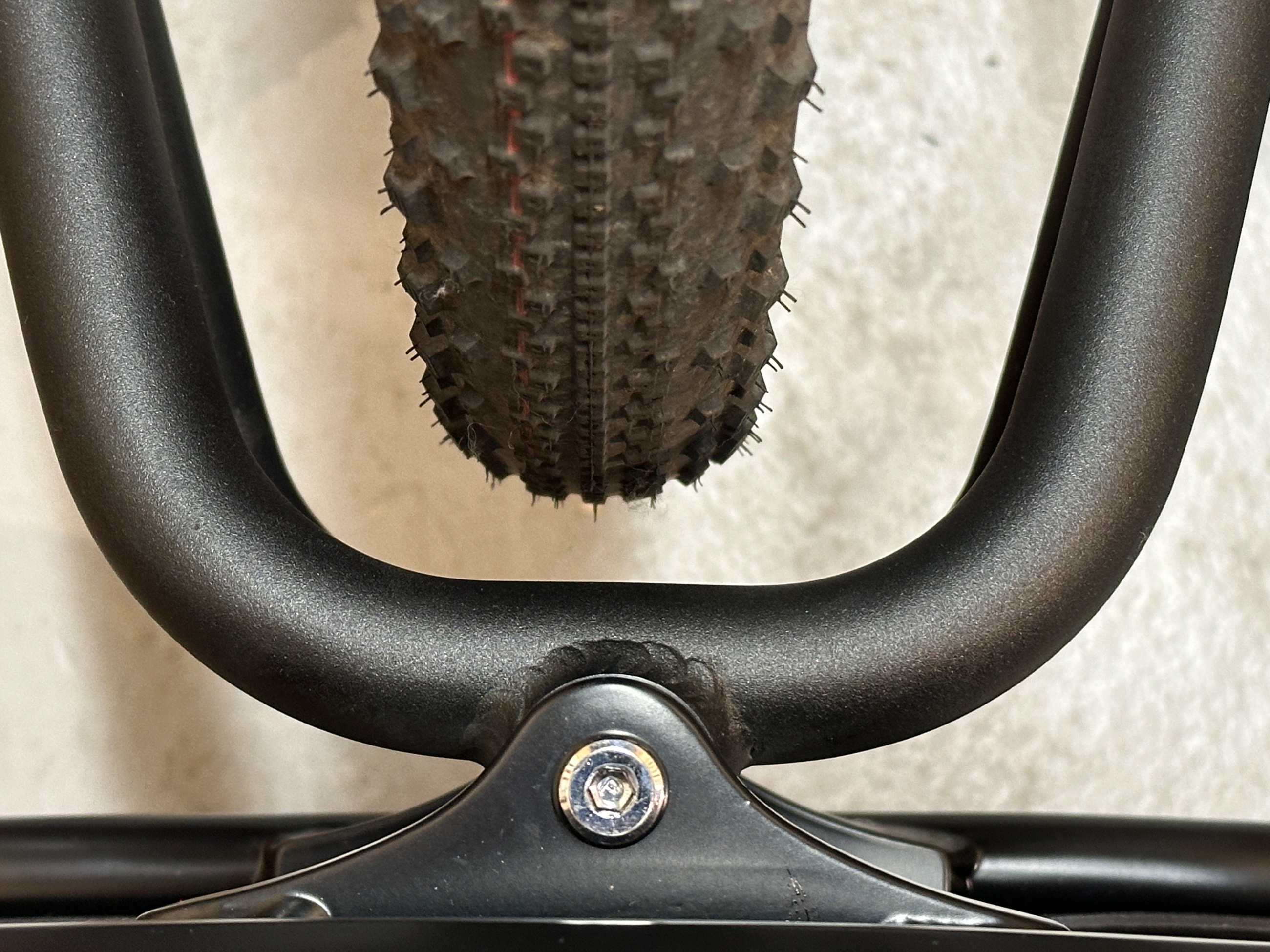

Hi @Lupus.fx!
Sorry für die späte Rückmeldung. Der Kollege, der hier eigentlich tätig ist, fällt leider krankheitsbedingt länger seit längerer Zeit aus. Mich hat's dann leider auch getroffen, schreibe dir aktuell von einer Händlerschulung...
Anbei ein paar Bilder und Infos, die dir hoffentlich weiterhelfen:
  • Der innere Abstand des Yokes beträgt 21,8 cm (gemessen an schmalster Stelle)
  • Wichtig ist neben der Achsbreite auch die Form/Ausformung der Ausfallenden
  • Die angegebene Reifenfreiheit vom Trailer bezieht sich auf die Nutzung mit einem Schutzblech. Ohne Schutzblech (oder mit einem anderen) ist die Reifenfreiheit deutlich größer
  • Auf dem letzten Bild siehst du den Abstand vom Yoke zu einem 29" x 2,1" CC/XC-Reifen (Thunder Burt)
Hoffe die Infos helfen dir weiter?
Grüße!

Moin @Lupus.fx!
Folgende Werte kann ich noch nachreichen:
Maulweite der Felge: 19,5 mm
Achsbreite der Nabe: 100 mm
Mitte Steckachse bis Stirnseite Mitte Deichsel (siehe Foto): 38 cm
Viele Grüße!

Hallo Topeak Team, Hallo Schmitti,
danke für die am Ende doch super Unterstützung. So wie ich das sehe, hätte zwar die Deichsel ans Rad gepasst, aber anhand deiner letzten Bilder dürfte Deichsel und Schutzblech kollidieren. Oh man, schade, dass es nicht funktioniert, aber allerbesten Dank für die Mühe.
