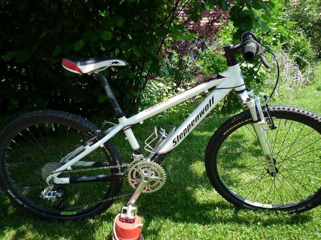

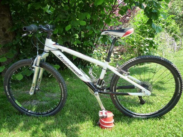

schreibfaul wie ich bin, hier eine "Kurzvorstellung" des Bikes meiner "alten" Tochter - ihrem Steppenwolf Twixter 24".
Derzeit wiegt es knapp unter 10kg, aber mit anderen Laufrädern sollte noch ein wenig gehen. ;)

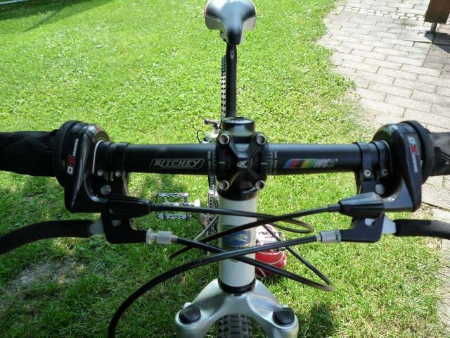

Lenker: Ritchey WCS
Vorbau: X-Tasy
Bremshebel: Tech Lite

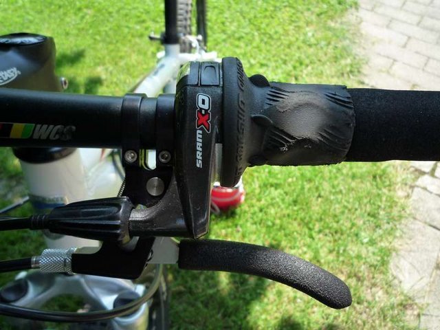

X.0 Drehgriffschalter

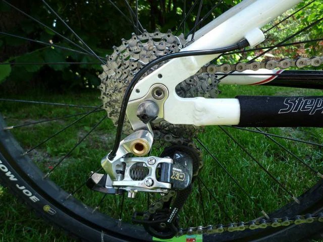

Schaltwerk: X.0

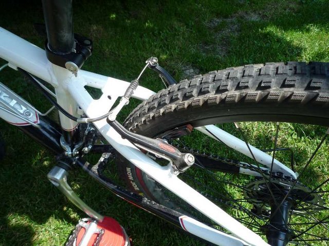

Bremsen: Avid Digit ???
Reifen: Schwalbe Mow Joe
Leichte Schläuche
Kassette: XT 9-fach
Kette HG-93

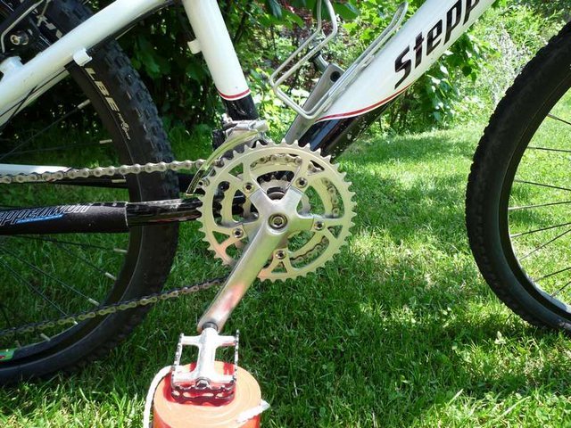

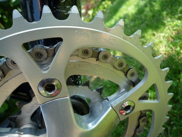

Kurbel: alte (aber unbenutzte ;) ) Suntour auf 158mm gekürzt; 42-32-20Zähne

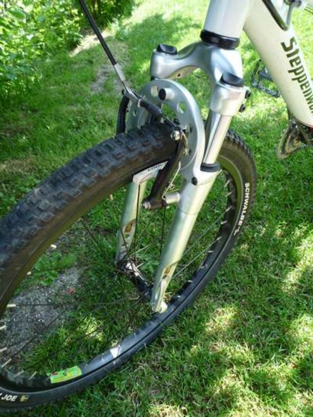

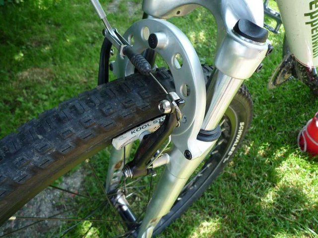

Gabel: XC600 gekürzt für 24"; Luftdruck 0,5Bar je Holm
Meine Tochter kommt mit der extrem kurzen Übersetzung des 1. Ganges (Vorne 20Z; Hinten 34Z) sehr gut klar. Da geht jede Steigung!!!
Die Gabel (Bj94) hat 50mm Federweg und spricht auch bei dem Kindergewicht super weich an (bei 0,5Bar je Seite).
Hier noch ein Vergleich einer ungekürzten Gabel (26") und der gekürzten (24").
Tolles Bike mit vielen guten Ideen getunt.
Gefällt mir sehr gut, vor allem dass es mit Dreifach Kettenblatt noch unter die 10 Kilo kommt.
An der Grenze beisse ich mir mit dem Hotrock meiner Tochter gerade die Zähne aus.
Ich denke mal dass die umgebaute Gabel eine Menge Gewicht eingespart hat.
Deine Tochter wird viel Freude mit dem leichten Renner haben.

die Gabel ist super und wiegt knapp 1,5kg. Die Originale lag bei 2,2kg und funktionierte absolut garnicht.

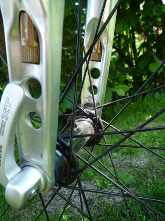

Wie ist denn die Gabel gekürzt worden ?
Grüße aus dem Spessart
Michael
Hallo Michael,
ich habe ca. 1 Zoll "herausgeschnitten" (Makierung im Bild) und dann von einem Freund schweissen lassen.
Er arbeitet bei einem reinen Aluverarbeiter (seit über 20 Jahren) und hat allmögliche Schweißprüfungen (für Alu) - der kann das.
Material der Gabel ist eine T6-6082 Legierung (sehr gut schweissbar).
Danach ein "wenig" verschliffen und fertig war sie.
