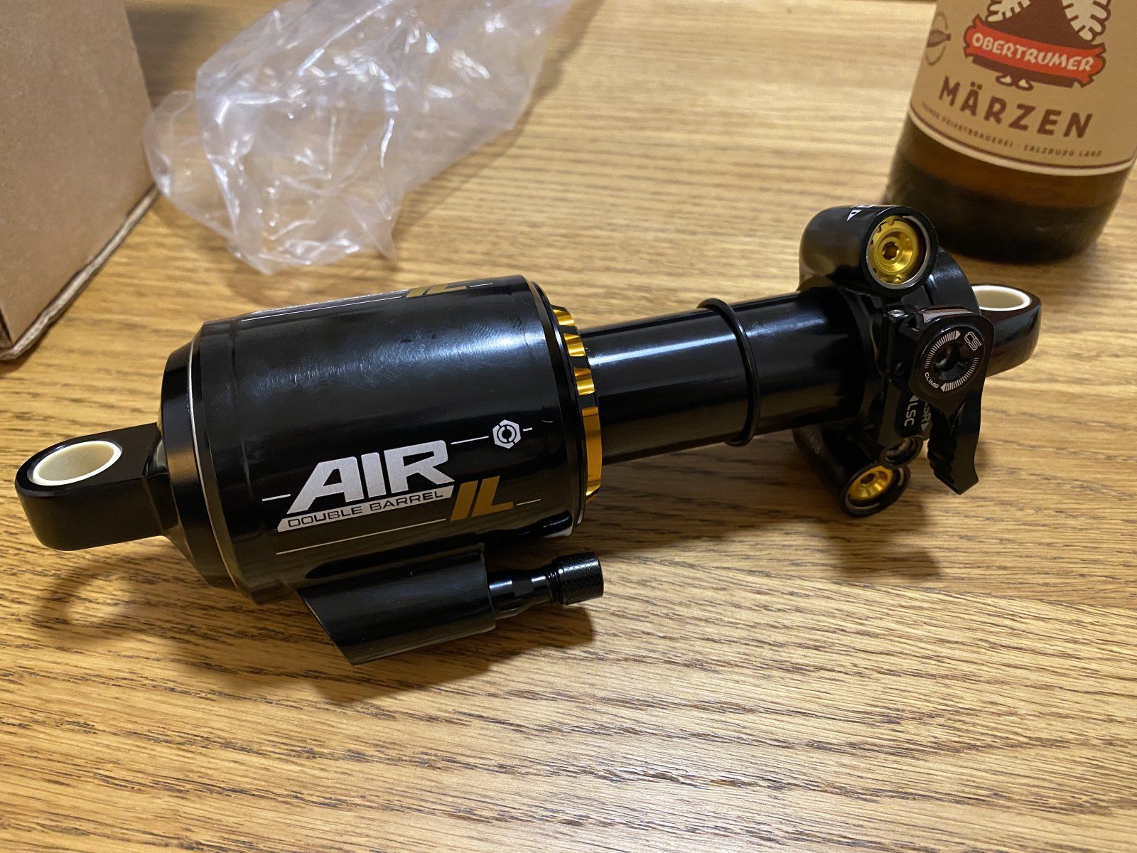

So ich hab euch ja noch einen Post zum Thema Dämpfer versprochen.
Norco verbaut ab Werk den Super Deluxe DH, hat dem aber wohl ein recht spezielles Tune verpasst. Eine Option wäre also einen Super Deluxe zu kaufen und gleich weiter zum Tuner zu schicken. Ist dann aber irgendwie ein teurer Spaß 🤔 Der Gebrauchtmarkt gibt auch nicht so viel her, ist ja doch nicht das allergängigste Einbaumaß. Dann bin ich bei Bike24 über einen Double Barrel Inline zu nem guten Kurs gestolpert. Drölf Einstellparameter und jeder mit nem Verstellbereich von hier bis zum Mond? Genau mein Ding, ich hab Bock! Ein paar Erfahrungsberichte in diversen Foren klangen auch recht vielversprechend. Gekauft!
In meiner alten Alutech Fanes bin ich mal ne Zeit lang den DB Air gefahren und fand den schon super. Und meine Mitfahrer haben sich auch jedes Mal gefreut, wenn ich am Traileinstieg nochmal fix die HSC ne 6/8-Drehung weiter rein gedreht hab.

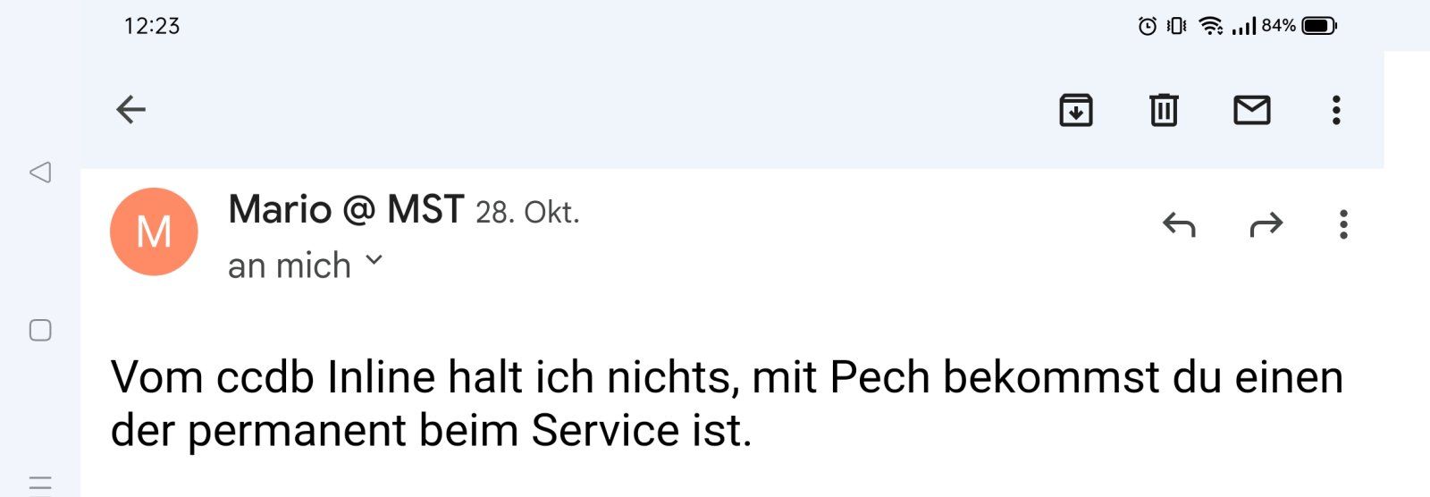

Ich hoffe du hast Glück mit dem Dämpfer, hatte mir auch schon überlegt den inline air zu holen. Jedoch benötigt man anscheinend sehr viel Spezialwerkzeug für den Service & Mario von MST war auch nicht so angetan von dem Modell, daher habe ich es gelassen.
Mach mir keine Angst 🥴 Wundert mich tatsächlich etwas, bislang hab ich vom Inline eigentlich recht viel positives Gehört. Naja, schau'mer mal :)

Ich hoffe du hast Glück mit dem Dämpfer, hatte mir auch schon überlegt den inline air zu holen. Jedoch benötigt man anscheinend sehr viel Spezialwerkzeug für den Service & Mario von MST war auch nicht so angetan von dem Modell, daher habe ich es gelassen.Anhang anzeigen 1583883
mein Inline hat lange gehalten - wurde dann nur verkauft :)

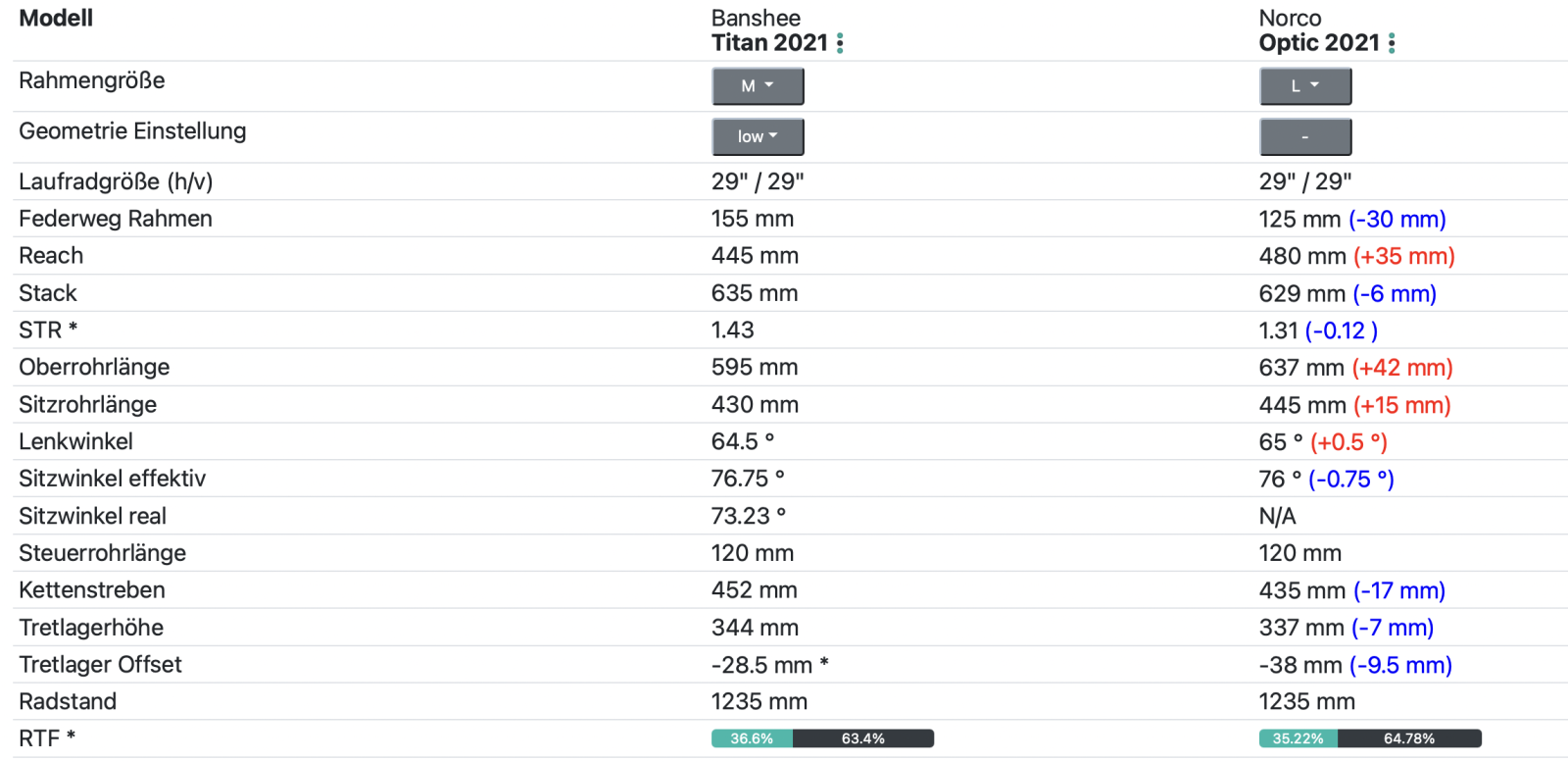

Empfehlung in oder her, aber 480 Reach bei 1.75m Körpergrosse ist echt ne Nummer.
Alles relativ. Ich fahre entsprechend Norcos Empfehlung das Optic in XL mit 510 mm Reach bei 1,85 m Körpergröße und es passt mir (meiner eigenen Einschätzung nach) ziemlich perfekt. Ich würde auf gar keinen Fall das L statt dem XL haben wollen.
Lt Norco könnte ich mit meinen 1,83 auch schon das XL nehmen.
Hab mich für L entschieden und bin sehr zufrieden.
Kommt glaub ich darauf an, ob man es verspielt oder doch eher laufruhig haben möchte

Empfehlung in oder her, aber 480 Reach bei 1.75m Körpergrosse ist echt ne Nummer. Was fährst du grad?
Jap, ich war Anfangs auch etwas skeptisch. Der recht steile Lenkwinkel relativiert da aber das lange Front Center auch wieder etwas. Aktuell fahr ich ein Banshee Titan in Größe M. Das hat nen 445er-Reach. Verbaut ist ein 50er-Vorbau. Ich denke ans Optic kommt dann ein 30er-Vorbau, damit nicht zu gestreckt wird. Der Radstand ist bei beiden Bikes übrigens gleich, das Titan halt mit kürzerem Front-Center, dafür deutlich längere Kettenstreben als das Optic. Am Titan taugt's mir für das Gelände das ich damit fahre voll. Super angenehm im Uphill und bergab sehr ausbalanciert und unendlich viel Sicherheit und Vertrauen erweckend. In Anliegern und offenen Kurven sind auch völlig bekloppte Geschwindigkeiten möglich, aber sobald's eng wird, gerade in Spitzkehren, merkt man dann schon, dass man da ganz schön viel Rad hinten dran hat. Hab da aber ehrlich gesagt gar keine große Vorliebe und bin sehr aufs Handling des Optic gespannt. Der Vorbesitzer ist auch genau gleich groß und für ihn hat's wohl super gepasst.
