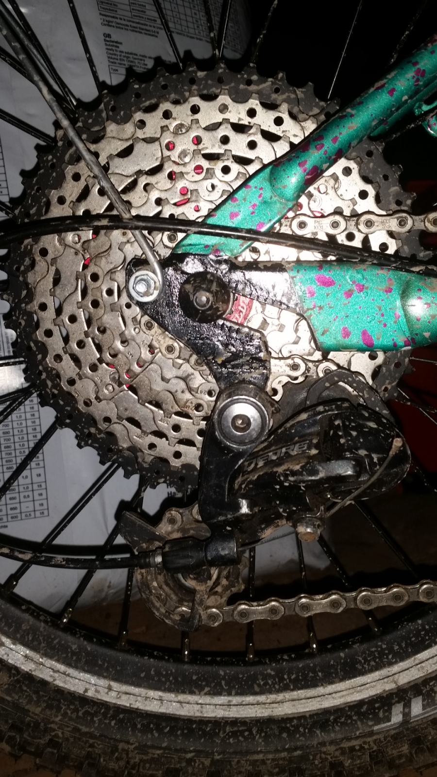

jupp, das gleiche hab ich an mein alten 9fach MTB auch gemacht.
von 11-32 auf 11-46.
Schaltaugeposition mittels Verlängerung etwas nach vorn verschoben
hier die Position am 20er von mein Sohnemann.
11-46 / 9fach schaltet natürlich nicht ganz so flüssig wie 11-32.
