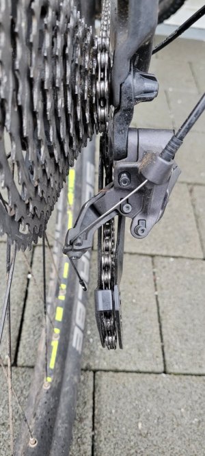

Kontrolliere das Schaltauge. Wahrscheinlich ist es unten nach innen verbogen und daher der Speichenkontakt.
Erst das Schaltauge kontrollieren/ausrichten und dann die Schaltung einstellen.
Mache doch Bilder vom Schaltwerk von hinten, wo man die Schieflage sehen könnte.

Bild im Anhang... sieht alles etwas schief aus... so als ob der Käfig(? Heißt das so?) ein wenig verdreht wäre. Schaltauge scheint mir eher unauffällig, aber ich habe auch 0 Ahnung. :oops:
Ist auch nicht das erste mal, dass es mich hingelegt hat... 😉

Nach meiner Erfahrung kommt Kettenspringen auch oft von einer nicht exakt eingestellten Schaltung, oder von einem nicht exakt ausgerichtetem Schaltauge, was bei 12fach sehr wichtig ist!
Wenn du schon ein paar Abflüge hattest, (auf die Schaltwerksseite) tippe ich darauf, dass das mit eine Ursache ist. Entweder Schaltwerkkäfig, oder Schaltauge leicht krumm.
Mit einem Foto kann man das relativ schlecht beurteilen finde ich...da muß es schon merklich krumm sein.
