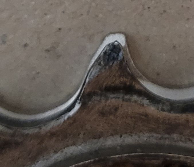

Kassette fertig nach 2200km?
Glanzvernickelt bei einer Kassette? - Bringt doch außer Aufwand nichts. Verchromt kann hingegen hartverchromt sein, damit ist die Galvanisierung härter als der Stahl. - Das hilft gegen Verschleiß.
So denk ick mi dat mohl.
nö, hartverchromt is nix mit Galvanisierung
und bei einfachen = Blech-Stahl verschleißt es genau so wie ohne
da der Grundwerkstoff sich verformt und die Beschichtung "abplatzt"
die xx1 x01 von SRAM sind bis auf das Alu #Ritzel aus CroMo (gefräst)
damit etwa 4x höhere festigkeit als Stanzblechkassetten
und falls nitriert nochmals mindestens Faktor 2 in der Druckfestigkeit
(ob SRAM das macht? hab dazu keinen Beleg)
Das Finish rainbow, gold, schwarz ect ist ohne nitrieren halt im wesentlichen "optisch" schön
Bis auf das Bild im Beitrag #14 haben wir keinen weiteren Anhaltspunkt. Sieht nicht nach Kassette mit Alu-Spider aus. Könnten Deore 12-fach sein.
Chrom hatte ich wohl zuletzt an der XT 8-fach. Wenn die Beschichtung runter ist, und die gehärtete Randschicht auch weg ist, reibt die Kette auf dem Grundwerkstoff.
Die Ritzel von Shimano werden nicht durchgehärtet. Würde auch kontraproduktiv sein.
Anders verhält es sich, wenn der verwendete Werkstoff allgemein verschleißfester ist.
Dadurch ist die Bearbeitung aber auch wieder aufwändiger und man braucht mehr Werkzeuge und mehr Bearbeitungszeit. Das macht das Produkt teurer. Ritzel stanzen, Einsatzhärten und Kassette zusammen nieten geht schneller und ist kostengünstiger.
Bei Ketten sollten die Bolzen am besten auch verchromt sein. Bis auf SRAM fällt mir gerade kein anderer Hersteller ein.
