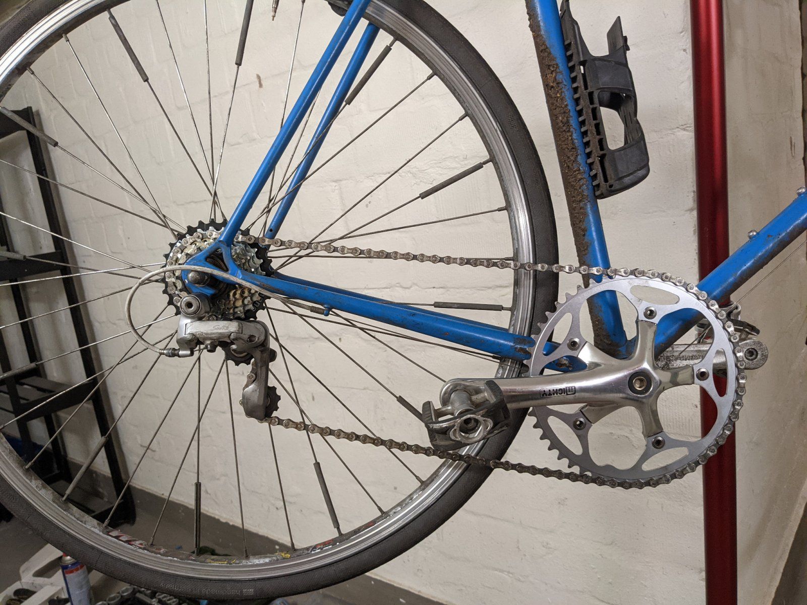

Hallo zusammen,
ich weiß, dass das hier ein MTB-Forum ist. Aber da Schaltungen ja halbwegs generisch sind und ich sicher nicht der einzige bin, der nicht nur ein MTB hat, hoffe ich, dass mir trotzdem jemand helfen kann :)
Ich will den Antrieb von meinem alten Stahlrennrad erneuern. Es ist eine Sante 7-fach Schaltung verbaut, die ich mit einem 52T Biopace KB vorne fahre. Das Schaltwerk ist ein RD-5001. Die Kurbel ist von Mighty und hat einen 130mm Lochkreis.
Hier ist das Datenblatt vom Schaltwerk: https://si.shimano.com/api/publish/storage/pdf/en/si/P-48A/SI-P-48A-000-00-ENG.pdf
Max. Kapazität: 24 Zähne
Min. Ritzel: 12T
Max. Ritzel: 24T
Aktuell ist eine 14-28 Kassette verbaut (habe das Rad damals so gebraucht gekauft). Das größte Ritzel läuft nicht wirklich gut, allerdings brauche ich das praktisch auch nie.

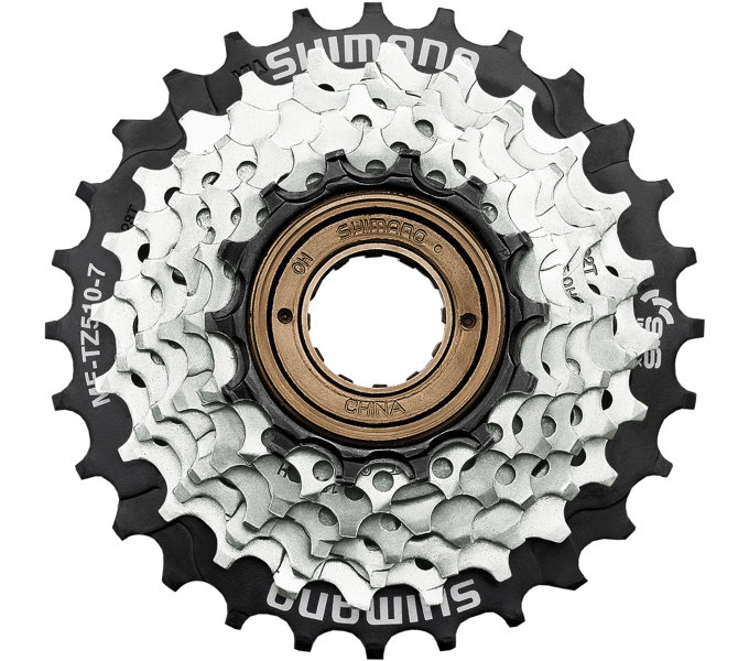

Sonst würde ich einfach die CS-HG200-7 in 12-28 nehmen und das größte Ritzel nicht benutzen:
Alternativ gäbe es noch die CS-HG41-7 und die MT-TZ510-7:
Bei der HG41 ist aber auch das kleinste Ritzel außerhalb der Spezifikation. Bei der TZ510 wäre die Konfiguration genau wie jetzt.

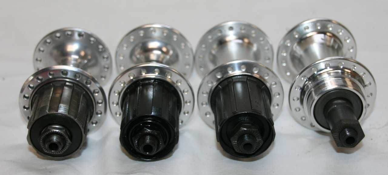

Das Schaltwerk ist von 1987 und lässt darauf schließen, dass deine Nabe einen älteren 7fach-Freilauf hat, auf den evtl. ein ein kleines 11 Zähne Ritzel gar nicht passt. Es könnte sogar noch ein Schraubkranz verbaut sein, auf den die von dir verlinkten Kassetten alle nicht passen!
Hier ein paar 7fach-Naben mit ihren unterschiedlichen Freiläufen:
Von links nach rechts:
1. Hier ist das kleinste Ritzel (ab 13 Zähne) verschraubt, es gibt keinen Abschlussring, HG-Kassetten passen nur mit Nacharbeit.
2. Hier passen nur HG-Kassetten ab 12 Zähne mit entsprechendem Abschlussring. Hier steht noch einiges dazu: https://arnowelzel.de/projekte/sheldon-brown/shimano-kassetten-kassettennaben
3. So sieht ein heutiger HG-Freilauf aus, hier halt nur für max. 7 Ritzel. Kleinstes Ritzel ab 11 Zähne.
4. Das ist eine Schraubkranznabe, der Freilauf ist fest in die Kassette integriert (fehlt hier), kleinstes Ritzel ab 13 Zähne.
Hast du das überprüft, bevor du groß Kassetten bestellst?

Vielen Dank für die Info! Mein Fahrradwissen ist wohl noch nicht alt genug. Für mich gibt es nur HG, XD und MicroSpline ;)
Wenn ich das richtig entziffert habe ist aktuell eine MF-TZ20 verbaut. Das ist nach meiner Recherche eine Kassette mit Schraubkranz.
Ich habe aber noch ein anderes Hinterrad hier rumfliegen. Ich schaue mal, was das ist. Die Bezeichnung der Kassette konnte ich leider nicht mehr entziffern. Bis auf das größte Ritzel (auch 28T) sieht die Kassette auch noch ziemlich gut aus.
Mit meinem Standard-Kassettenabzieher bekomme ich das wahrscheinlich nicht einmal auseinander gebaut, oder?

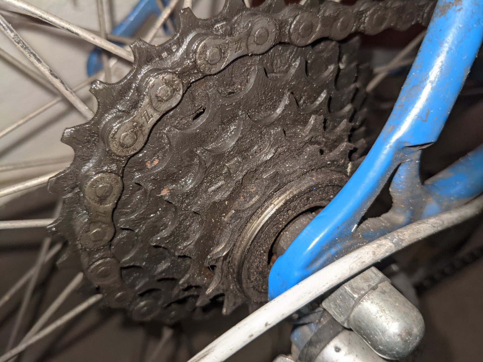

Ja, das ist richtig. Der MF-TZ20, der gerade drauf ist, ist ein 6-fach Schraubkranz. Auf das Rad gehört aber ein 7-fach. (Frag jetzt bitte nicht, warum da eine 6-fach drauf ist 🙄)
Ich habe mal Fotos von den beiden Felgen und den Ritzeln gemacht:
Die Felge die gerade drauf ist würde ich gerne weiter fahren. D.h. da würde ein Schraubkranz passen (ist ja gerade auch der MF-TZ20 drauf). Ist das andere auch ein Schraubkranz oder irgendetwas anderes esoterisches/historisches?
Blöde Frage: Ist für so einen Schraubkranz überhaupt eine HG Kette richtig, oder harmoniert das mit einer anderen Kette besser?

Das ist beides ein Schraubkranz und beides ist noch UG, d.h. ohne Schaltweichen. Im linken Bild sieht man noch gut den Spalt in welchen der spezielle Schraubkranz-Abzieher passt. Im rechten Bild ist der Spalt unter Schmodder versteckt. Der Abzieher für die heutigen HG-Abschlussringe sieht sehr ähnlich aus und hat ähnliche Abmessungen, passt aber nicht! Wenn du heute einen neuen Schraubkranz kaufst, ist der automatisch HG (also mit Schaltweichen) und damit für neue 7/8fach-Ketten geeignet. Inwieweit HG-Ketten auf UG-Ritzeln laufen, weiß ich nicht. Da sich UG-Kassetten aber immer etwas schlecht schalten ließen, wird es wahrscheinlich egal sein ob man da UG- oder HG-Ketten drauf laufen lässt.
Reine UG-Ketten gibt es scheinbar auch nicht mehr, demnach würde ich sagen, eine HG-Kette passt auch:

Was ist das jetzt wieder? :confused: Die Nasen an den Zähnen?
Was mich irritiert hat ist, dass im linken Bild der Verschluss bündig mit dem Ritzel abschließt. Im rechten Bild steht er aber raus.
Das linke Bild sieht eher nach
aus.
Das würde das erklären.
Das Rad was da noch in dem blauen Rahmen eingebaut sieht aber nach Schraubkranz aus.
Da bin ich mir recht sicher. Das ist optisch recht nah an den Bildern von Schraubkränzen.
Könnte aber durchaus sein daß bei Shimano typische Abzieher eventuell nicht paßt.
Der Schraubkranz ist von Shimano. Hatte auch mal in die zugehörige Anleitung geschaut. Da steht ich brauche den TL-FW30 Abzieher:

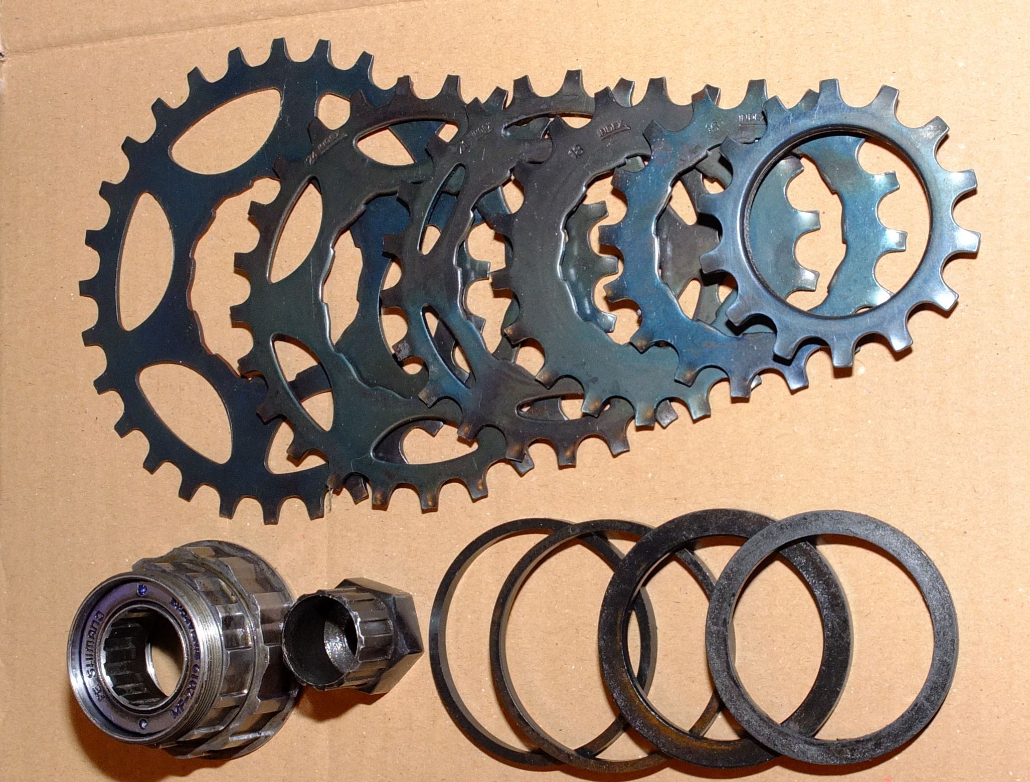

Links habe ich mich tatsächlich geirrt, der Heiko hat recht, dass ist kein Schraubkranz. Hier braucht man zum Lösen der Kassette zwei Kettenpeitschen um das kleine Ritzel zu lösen. Die anderen Ritzel sind dann nur aufgesteckt. Ersatzkassetten gibt es für diesen Freilauf nicht mehr, man kann hier eine 7fach HG-Kassette nur durch Feilen/Nacharbeit aufschieben und anschließend mit dem alten, kleinen Ritzel sichern.
Rechts wurde am Schraubkranz in irgendeiner Form gebastelt, wodurch das kleinste Ritzel nicht mehr ganz bündig mit dem Freilaufkörper abgeschlossen hat. Die einzelnen Ritzel auf einem Schraubkranz sind dort ja auch aufgesteckt und das letzte Ritzel geschraubt:
dscf4416-jpg.503019
Ersatzritzel gibt es dafür nicht.
Der passt auch, genauso wie der von mir oben verlinkte.

Ich werde mir wohl den MF-TZ510-7 mit 14-28 bestellen. Dazu noch ein KB mit 50T anstatt 52T, dann sollte das passen, auch wenn ich das größte Ritzel nicht ordentlich nutzen kann. Aktuell fahre ich ja praktisch mit 5 Ritzeln, von denen ich meist nur 3 nutze ;)
