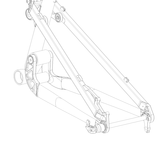

Die Bremsmomenteinflüsse auf das Federungsverhalten ließen sich bei Modifikation des Hinterbaus entsprechend DW´s "Split Pivot" (Concentric Dropout Pivot http://www.split-pivot.com) oder TREK´s "Active Breaking Pivot" (http://www.cyclingnews.com/tech.php?...es/trekworld07, http://trekmountain.typepad.com/king...explained.html, http://trekmountain.typepad.com/king/fuel_ex/index.html) sicherlich reduzieren.

Ich halte Treks ABP für eine reine Marketingstrategie. Ist zwar ne ganz lustige Sache, hat aber mit Sicherheit keinen Einfluss auf die Momentenübertragung. Das Moment entsteht durch das Kräftepaar zwischen Radachse und Bremsflansch und kann nicht nur über die Achse übertragen werden, wie es Trek offenbar dem Bikevolk suggerieren will.

Bei abgestützten Eigelenkern* wie dem Katzbike ist die Scheibenbremsaufnahme an der Schwinge angebracht, am gleichen Rahmenteil wie auch das Hinterrad. Das durch die Bremskraft eingeleitete Drehmoment führt dazu, dass der Hinterbau einfedert, was den Hinterradgrip beim Bremsen verschlechtert.

Anstelle der dort gezeigten Problemlösung in Form einer zusätlichen Bremsmomentabstützung, kann man mit etwas konstruktivem Aufwand auch das hintere Hinterbaugelenk koaxial auf die Hinterradachse legen, wie Trek das seit neuestem macht und "Split Pivot" nennt:
Dadurch ist es möglich, die Scheibenbremsaufnahme an die Sattelstrebe zu machen, was den gleichen Effekt hat wie oben gezeigte Bremsmomentabstützung.

Ist ja ziemlich beeindruckend. Ich habe das aber noch nicht so richtig geschnallt (es ist schon spät *gääähn*): Wie entsteht aus dieser rotierenden Masse (Hinterrad) die Kraft, die den Hinterbau (beim abrupten Bremsen) nach oben zieht ?? Und wo und wie wird da jetzt ein Moment eingeleitet ?
Naja das Hinterrad wird gebremst, das erzeugt ein Drehmoment (die Bremszange will sich mit dem Hinterrad mitdrehen, kann sie aber nicht). Da die Bremszange an der Schwinge ist, wird dieses Drehmoment in die Schwinge eingeleitet. Also will sich die Schwinge drehen, was sie auch tut - siehe Video. Beim fahren ist natürlich eine Dämpferfeder montiert, dafür ist das Drehmoment aber auch ungleich größer. Der Hinterbau federt ein, verliert Haftung - die Bremskraft ist weg, das Drehmoment nimmt dadurch wieder ab, der Hinterbau federt wieder aus, bekommt wieder Haftung --> Bremsstempeln. Das Resultat sieht man in jedem Bikepark in Form von Bremswellen.
Mit der Bremsmomentabstützung (bzw. einem konzentrischen Sitzstrebenlager, welches die gleiche Funktion erfüllt) wird das Drehmoment von der Schwinge ferngehalten und über die Schubstange, (bzw. bei dem Trek System über die Umlenkhebel) als lineare Kraft in den Hauptrahmen eingeleitet.
