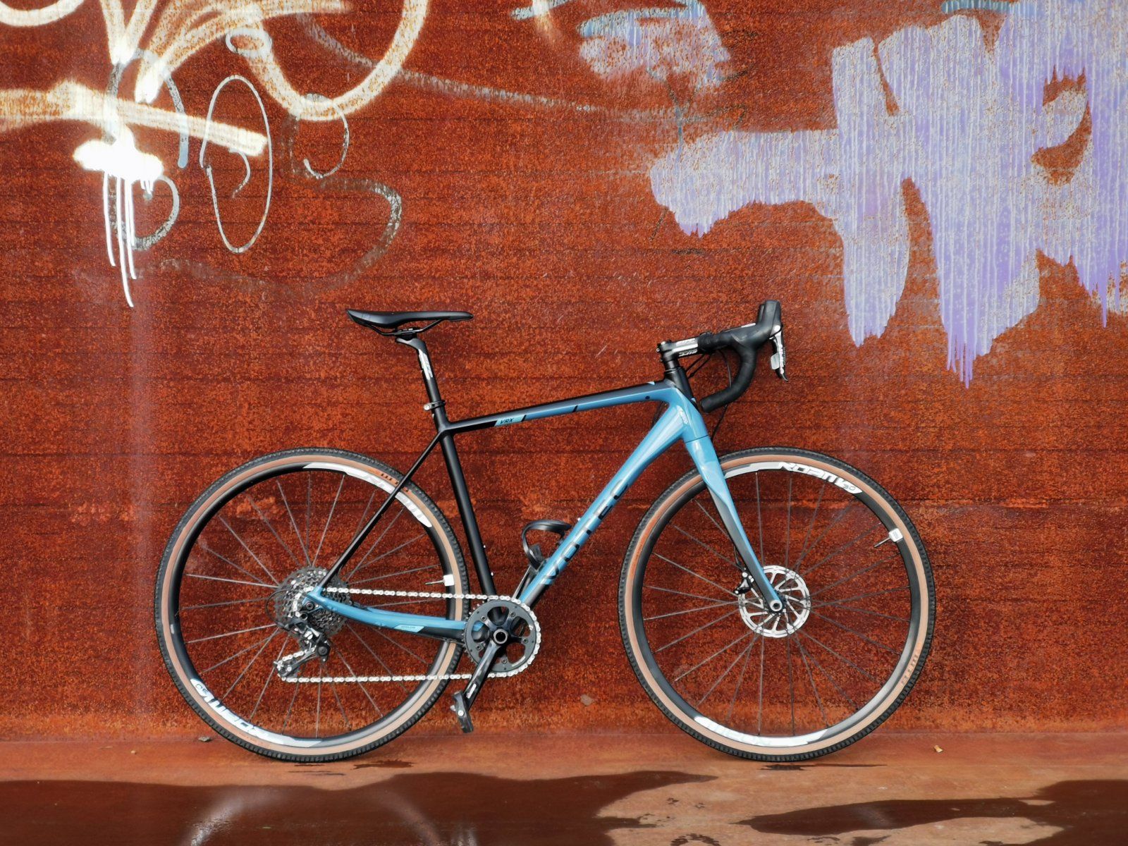

Ich hab die WTB Riddler in 37 drin, siehe Foto, da ist noch Platz. Aber 45, puh das wird zu eng. Den Riddler kann ich aber empfehlen, gefällt mir von den Eigenschaften bissl besser als der G-One und sieht mit tan-sidewall auch super aus am VRX!

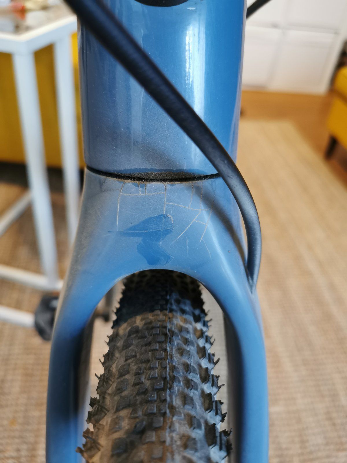

Auf dem Foto sieht man aber auch mein aktuelles Problem mit der Gabel. Spannungsrisse im Lack oder Gabel hinüber...Kontakt mit Votec/fahrrad.de/internetstores extrem zäh bzw. quasi nicht existent...

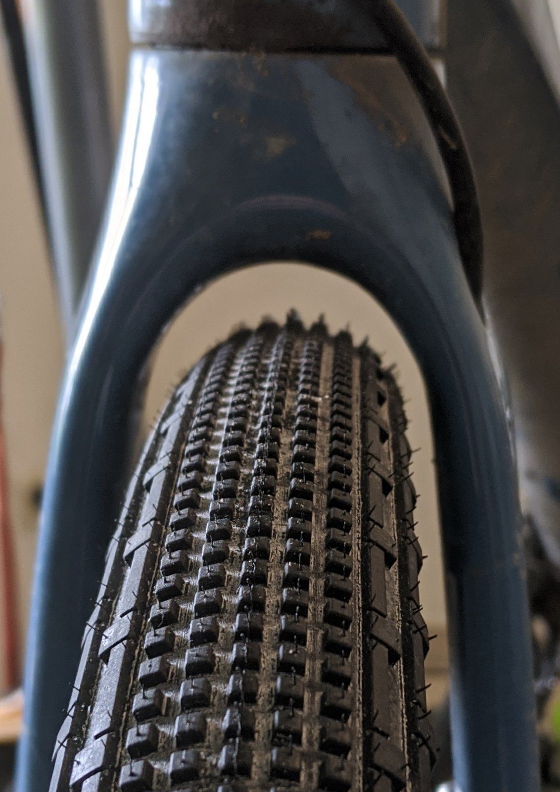

So, hab überlegt den riddler in 45 oder den gravelking sk in 43 zu nehmen. Ist der gravelking geworden und passt wunderbar rein. Prinzipiell passt die Breite in 43 für mich deutlich besser als die 40.
Eben ein Zeitfenster gehabt und gleich getestet, mei die Böden sind momentan extrem tief und nass... Der SK ist der bessere Allrounder als der raveger, rollt deutlich besser, rutscht aber auch in der schnellen Abfahrt bei dem Boden schneller aber sehr berechenbar. Ansonsten wirft der Kollege mit Steinchen, lässt sich öfter Mal lesen und stimmt. Ich bin zufrieden und bin gespannt wie er sich im trockenen verhält.
Ansonsten glaube ich geht n Raddler in 44 in die Karre ; ) Mal schauen ob ich das bei Zeit noch probiere...
Hier noch n Bild von der Gabel mit dem SK in 43.

Das ist ja ärgerlich, hattest du inzwischen schon eine Rückmeldung?
Ja Rückmeldung und leerer Versandkarton unterwegs zu mir (hatte nur noch einen von Canyon, der wäre ja auch gegangen, aber naja).
Votec/internetstores besteht auf Einsendung des kompletten Fahrrades, super aufwändig aber was will man machen. Bin schonmal gespannt wie die Geschichte endet, sind ja erst fast 5 Wochen... :(;)
Hab mir zum Glück grade erst noch eins von den schnellen Schnäppchen-Specialized geholt... :p
Tada meine Gabel hat es auch erwischt. Bei der heutigen Fahrt konnte ich immer lautere und häufigere knack Geräusche feststellen. Durch eine Sichtprobe war dann relativ schnell klar wo die her kommen. Meine Gabel hat einige Haarrisse im oberen Teil wie bei tobitheduck. Selbst wenn ich im Stand die Gabel belaste knackt es, mega ätzend. Hab jetzt mit dem Service Kontakt aufgenommen und bin gespannt wie es weiter geht bzw. Ob das ganze Prozedere mit einschicken überhaupt Sinn macht oder ob ich mir ne neue Gabel hole...

So sieht das bei mir aus. Ganz viele kleine Spannungsrisse am Gabelkopf. Ich hoffe man kann was erkennen. Macht so viel Laune das Rad - aber das nervt mich jetzt schon. 60336D59-58BF-4768-8D25-D67EEFEBB8F8.jpeg
