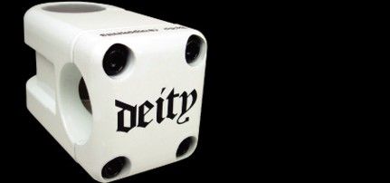

Ich würde zu den extrem stabilen und robusten DEITY Kurbeln raten.
Gibt es in den Farben weiß und schwarz.
Die Teile sind voll die Insider-Tip in der Szene der USA und Kanada!
Preis inkl. Tretlager 239,-Euro!
DEITY

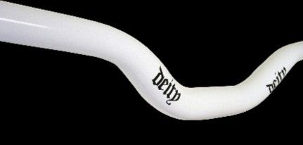

Boh die sachen auf der Page sind ja mal echt FETT! Ich hab jetzt nochmal mit ihm geredet, er will möglichst wenig ausgeben, ihm ist die Saint eigentlich schon zu teuer, gibts noch ne günstigere Alternative?
Aber die Deity Parts sind ja mal der Hammer, schau dir mal mein Bike an....und dann den weissen Vorbau + Lenker dran :love: sowas brauch ich. Wollte mir sowieso was schönes dranbauen, eigentlich was von daBomb aber jetzt.... wo kann man den Stuff bestellen?

Wollte nur mal zeigen was es schönes gibt.

Aber ich will jetzt den deity stuff!! :D Wo bekommt man die Sachen her?? Ich brauch nen weissen Lenker + Vorbau :)
