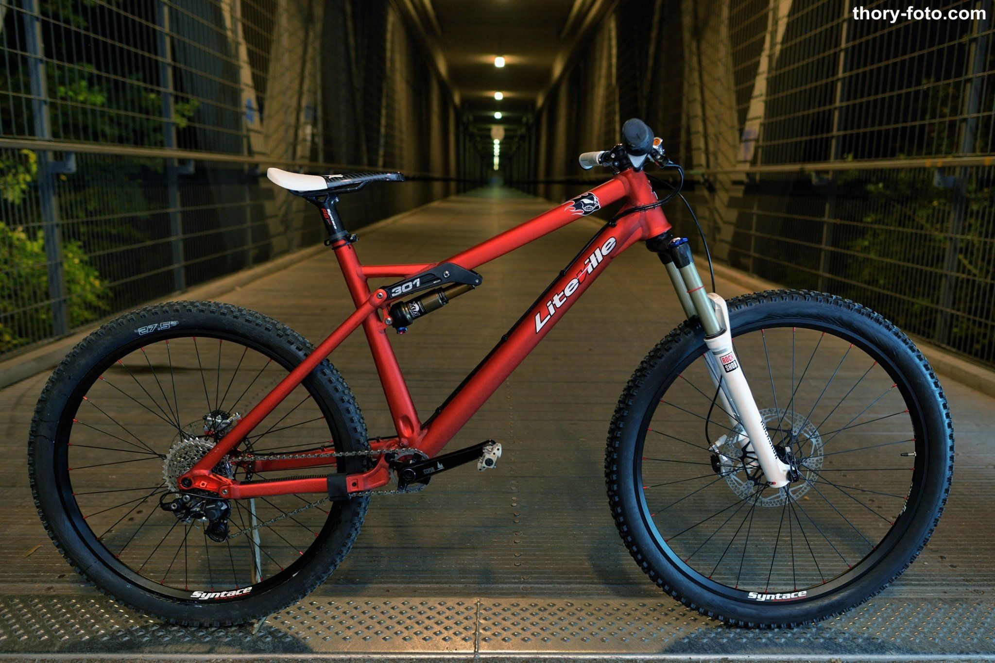

Ja, nimm meinen gebrauchten MK11, XL.
Hab ihn eingehend getested, der hält :D
So sah er neu aus:
