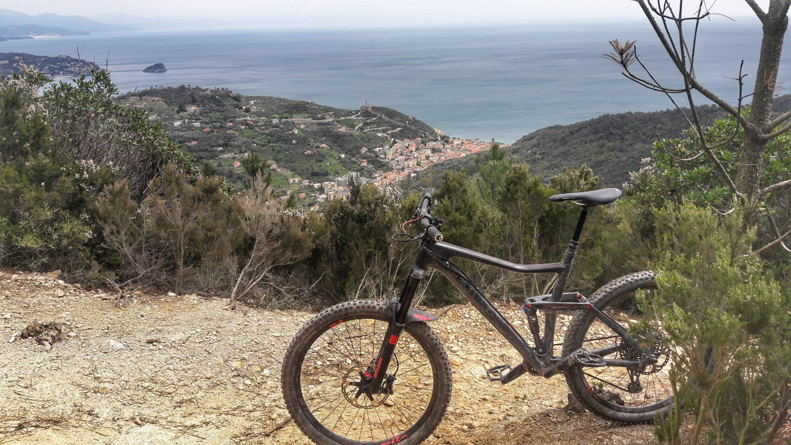

Hab auch 160/140mm mit einer Lyrik und brauchbarer schwerer Bereifung mit "moderner Geo". Tritt sich für 15kg super bergauf, aber Flowtrails machen soviel Spaß wie mit einem AMG 6x6 am Samstag vor dem Kaufcenter einen Parkplatz zu finden :D
Ich brauche auch zukünftig nicht mehr Federweg. Zumindest wenn er qualitativ ist.
Ich weiß nur dass ich bei meinem 2015er Cube 160mm Enduro froh über den `lockout bin :).
Meinst du das?
Bergauf fand ich es echt OK, auch offen. Bergab ist das halt gerne im mittleren Federweg versumpft und dort auch nicht mehr wirklich raus.
Die Hinterbaukinematik war nicht wirklich berauschend. An dem 150 mit 29 war es schon besser, aber es gibt bessere Hinterbauten als die von Cube.
432 Reach noch Anfang 2018 gefahren. Heute 475 aufwärts, eher 490-500 beim Fully. So haben sich die Zeiten geändert.
Nur eins hat sich nicht geändert, die weltbeste Eisdiele ist ein paar km weiter weg auf dem Bild.
