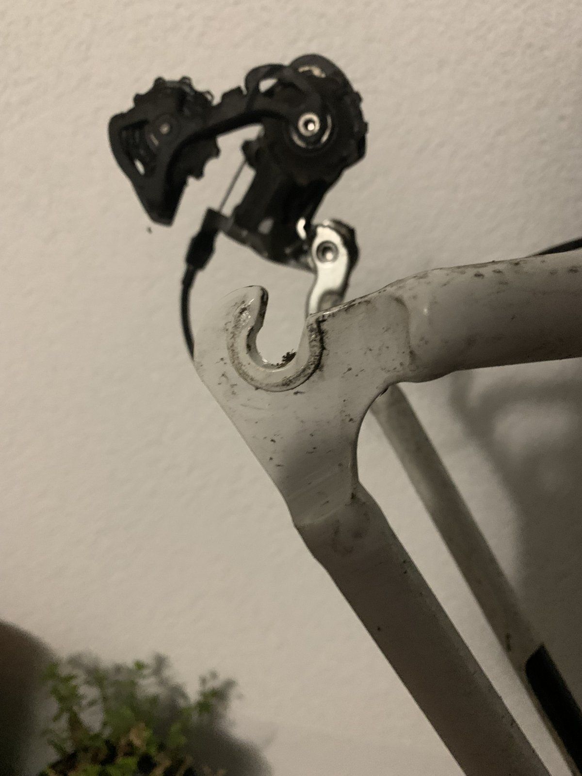

Mein Rennrad hat leider ein vertikales Auswurfende (Dropout).
Würde es eine Möglichkeit geben, dieses Auswurfende in ein horizontales Auswurfende zu konvertieren, würde ich es machen lassen (sollte preislich passen), denn der Rahmen ist in einem sehr guten Zustand und eigentlich zu Schade um es nicht zu verwenden.

Du willst fixed fahren, da wirds nichts. Sollte Singlespeed eine Option sein:
White Industries Eno Nabe...teuer, aber gut.
Oder halt Kettenspanner
Ich wollte schon Fixed fahren und die Nabe hatte ich auch schon im Blick, jedoch für 200€ schon teuer und ein Kettenspanner ist - naja...
Hier gibt es zwar ein paar Optionen, aber es hat oft immer mit Glück zu tun das es passt.
War mir alles zu risky, hab mir irgendwann mal ein Laufrad mit ner White Eno fürs Rennrad gegönnt. Da mir das gefallen hat, letztes Jahr fürs 26er noch eins. Aber preiswert ist es nicht.
