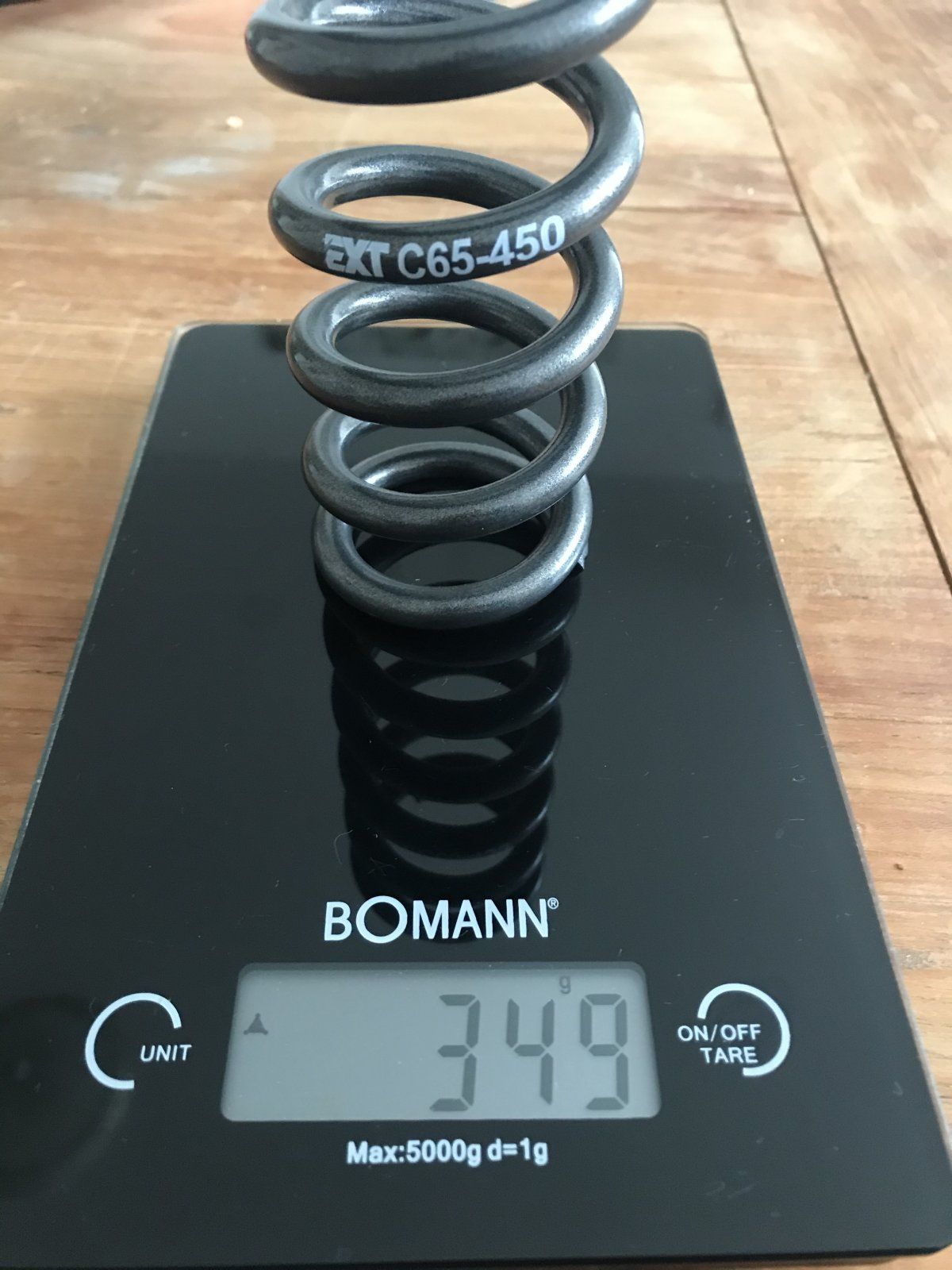

Habe heute von eine 450er auf eine 475er Feder gewechselt. Jetzt passt auch der SAG.
Gewicht ohne alles ca. 88kg.
Die 450er musste ich viel zu sehr vorspannen. Jetzt mit der 475er nur ganz leicht und super.
Selbiges gilt auch für mich. Bevor der Rahmen in den Versand ging, wurde ich von den "Kavenz-Kollegen :)" per Email informiert, dass es aufgrund neuster Erkenntnisse besser wäre, die 450er gegen eine 475er Feder zu tauschen (habe seinerzeit den Rahmen inkl. Dämpfer mit 450er Feder bestellt) und ob ich damit einverstanden wäre. War ich, habe zugestimmt und es siehe da, die 475er Feder passt wirklich wie die Faust aufs Auge.
Ich habe ebenfalls 88kg ohne alles und fahr eine 425er Feder, Sag liegt bei 16mm, also 25%.
