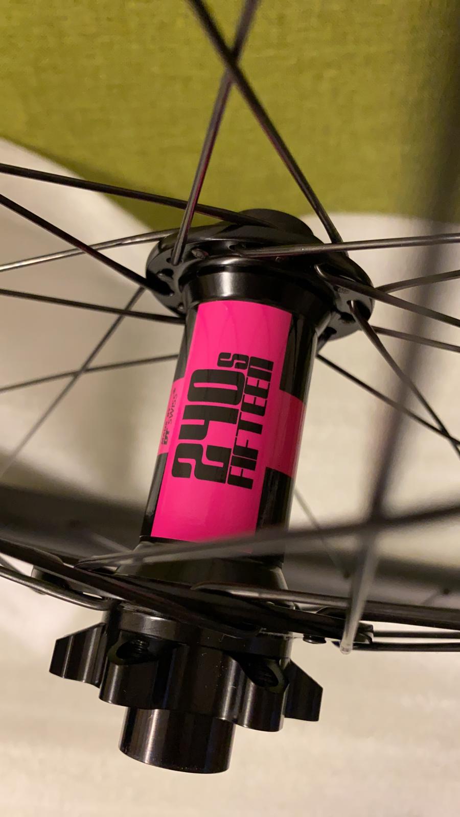

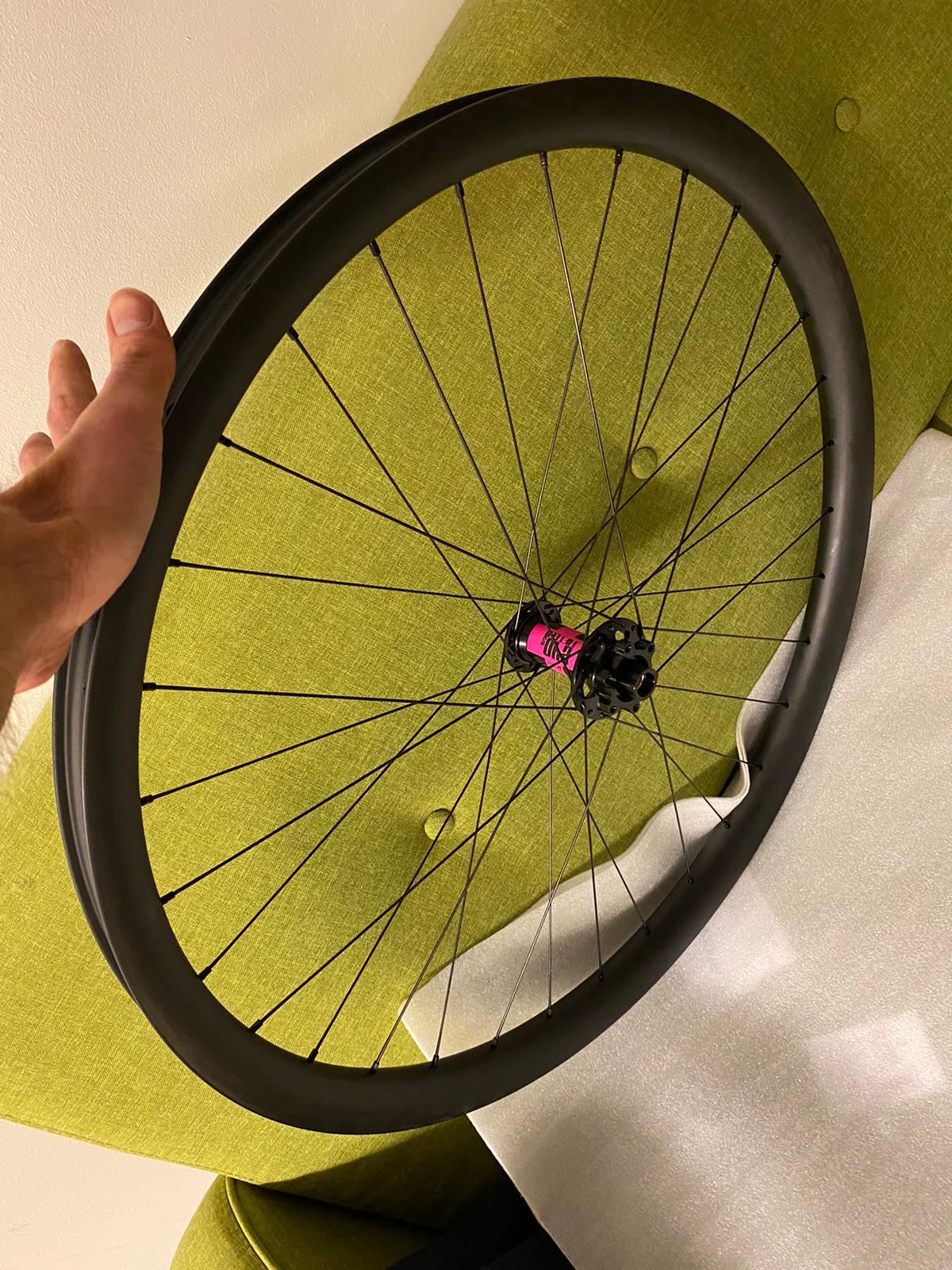

Hier läuft gerade laufradtechnisch ein Update. 😍
Mullet Hinterrad folgt.. 👌🏻

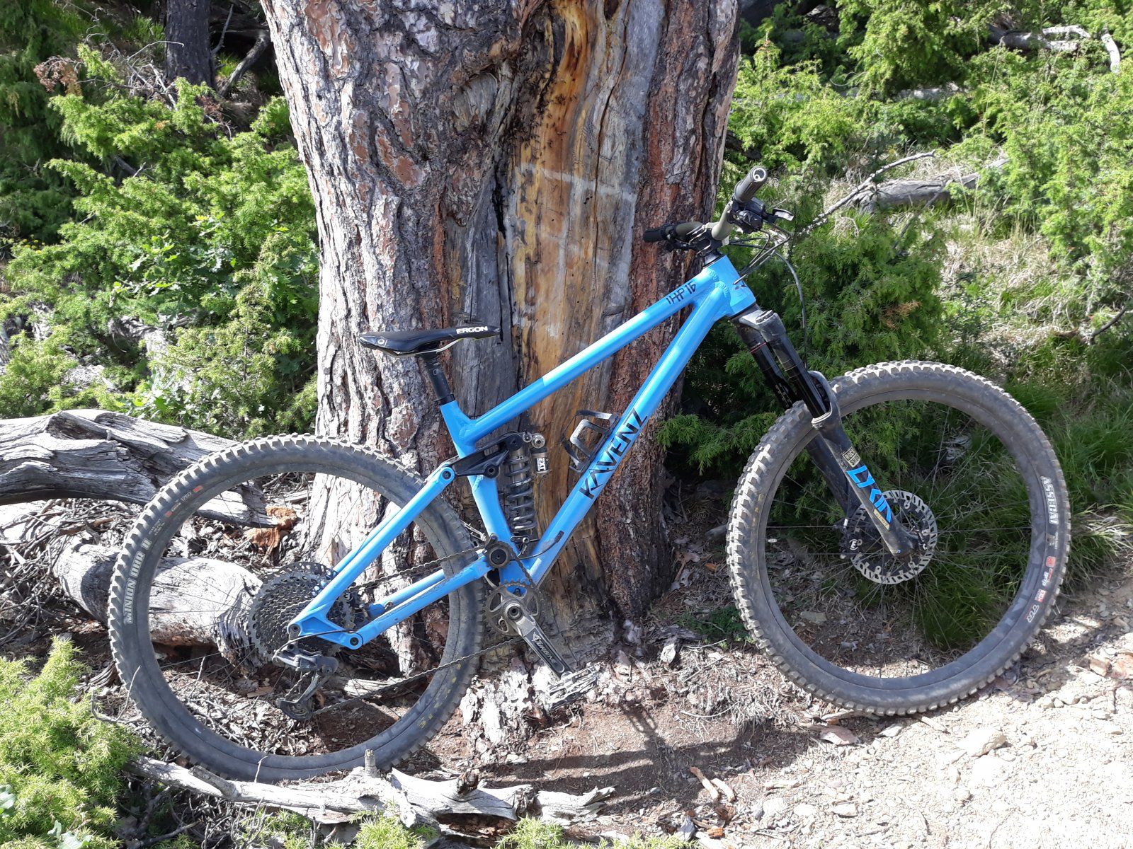

Hab heute das Kavenz erstmals in „richtige Berge“ ausgeführt😃. 1500 hm klettern✅Problemlos!
Abfahrt: schnelles geballer, langsam und technisch, jumps, steiles Zeug, umsetzen geht alles super gut....Wahnsinn. Das Teil vermittelt mega Sicherheit.
