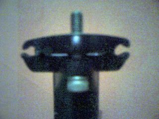

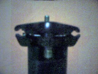

Hallo Leute,
nachdem ihr mich mit dem Leichtbau infiziert habt, habe ich angefangen ein paar Teile für mein Rad rauszusuchen, um Gewicht zu reduzieren :D
Bei meinem Radhändler ist mir dann eine Sattelstütze von Simplon in die Hände gefallen und das Design kam mir doch SEHR bekannt vor. Er meinte, die Stützen werden speziell für Simplon hergestellt (was ich ja wirklich stark bezweifle). Ist eine 31,6er Klemmung mit ca. 350er Länge. Ungekürzt 218g.
Vorne ist ein Kunststoffrädchen, mit dem man die Neigung verändern kann, wenn man die hintere Schraube lockert. Super einzustellen und bisher keinerlei Probleme. Bombemfest. Wiege zarte 66kg :)
Entschuldigt bitte die miserable Bildquali. Handycam :(
Was meint ihr zu der Stütze?
LG Wolfi
