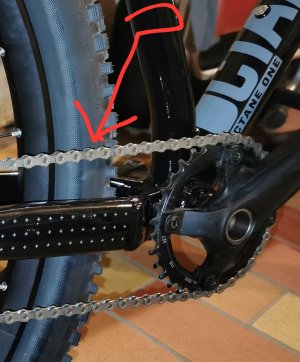

Das ganze sieht dann zusammengebaut so aus:
Alle Teile sind neu... auch hier ist mir direkt die Kette gerutscht... habe ich einen Fehler gemacht oder woran könnte das liegen?

Am besten mal einen Spanner mit zwei Rollen nehmen. Deiner drückt die Kette leider vom Ritzel weg. Damit begünstigt er das Überspringen hinten.
Edit: falls er lang genug sein sollte kannst du ihn auch ins Dreieck zwischen Sitz und Kettenstrebe ausrichten so dass er die Kette von oben drückt. Könnte aber sein dass er zu kurz ist.

Ins Dreieck zwischen Sitz und Kettenstrebe ausrichten so dass er die Kette von oben drückt
Meinst du etwa so?
Das meiner die Kette hinten wegdrückt ergibt Sinn, allerdings ist die Kette recht stramm drauf. Das Problem ist, dass ich dieses "Phänomen" welches alle paar Kilometer spontan auftritt, selbst noch nicht gesehen habe und eben nur spüre.
Da mein Kettenspanner am Schaltauge fixiert wird, wäre nun die Frage bei einem Neukauf was besser/sicherer wäre? Einer hinten mit 2 Rollen oder einer für vorne der nach unten drückt?

So.. hab jetzt nochmal alles zerlegt und ganz genau angeschaut.. die Kettenlinie ist perfekt.. und bei der kurzen Kette bezweifle ich auch, dass sie krumm/falsch aufs hintere Ritzel kommen könnte... aber der Kettenspanner hat ein gewisses Spiel seitwärts und so wie es scheint komme ich da ab und an mal mit den Schuhen ran..
Jetzt wäre die Frage wie ich das lösen könnte 🤔
Ich denke ein Kettenspanner, welcher nicht am Schaltauge befestigt wird, sondern an der Kettenstrebe direkt geklemmt wird und dann am besten nach innen gesetzt wird, wäre eine mögliche Lösung, allerdings hab ich da noch keinen gefunden 😕
Oder vorne an das Sitzrohr eine "Kettenführung" mit Feder um es dort zu spannen womöglich, allerdings hab ich da auch noch keinen mit Feder gefunden 😅
