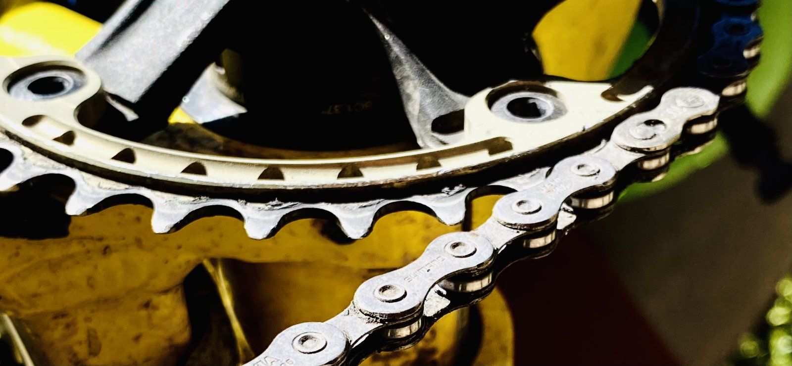

Hallo zusammen!
Der Junior ist stolzer Besitzer eines Commencal Supreme 20“ Fully MTBs. Das Rad wurde von Singlespeed auf 10-fach Schaltung umgerüstet (Shimano Zee; Kassette 11-32; vorne Renthal Kettenblatt).
Das Bike und der Junior sind ein echt gutes Gespann und machen auf dem Trail und im Park eine hervorragende Figur.
Leider kämpfen wir häufiger damit, das die Kette vom vorderen Kettenblatt abspringt. Das passiert manchmal beim Schalten, häufiger aber durch Erschütterungen.
Ich habe schon an eine Kettenführung gedacht, aber nichts passendes gefunden. Auch einen Eigenbau mittels Gartenschlauch und Kabelbinder - wie anderswo hier im Forum beschrieben - hat die Problematik eher verschlechtert als verbessert.
Hat jemand eine Idee oder einen Tipp?

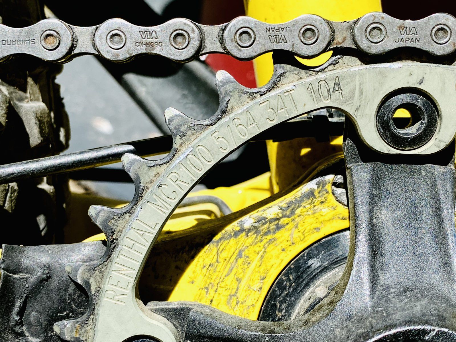

Hi!
Danke für den Tipp. Nein, das verbaute Kettenblatt ist kein Narrow Wide, sondern Renthal MCR100 5/64 34T 104.
Aber ein Narrow Wide Blatt könnte da helfen, wenn ich es richtig verstehe, oder? Dann würde ich mal auf die Suche gehen. Tipps/Empfehlungen sind sehr willkommen.
Danke & Gruß

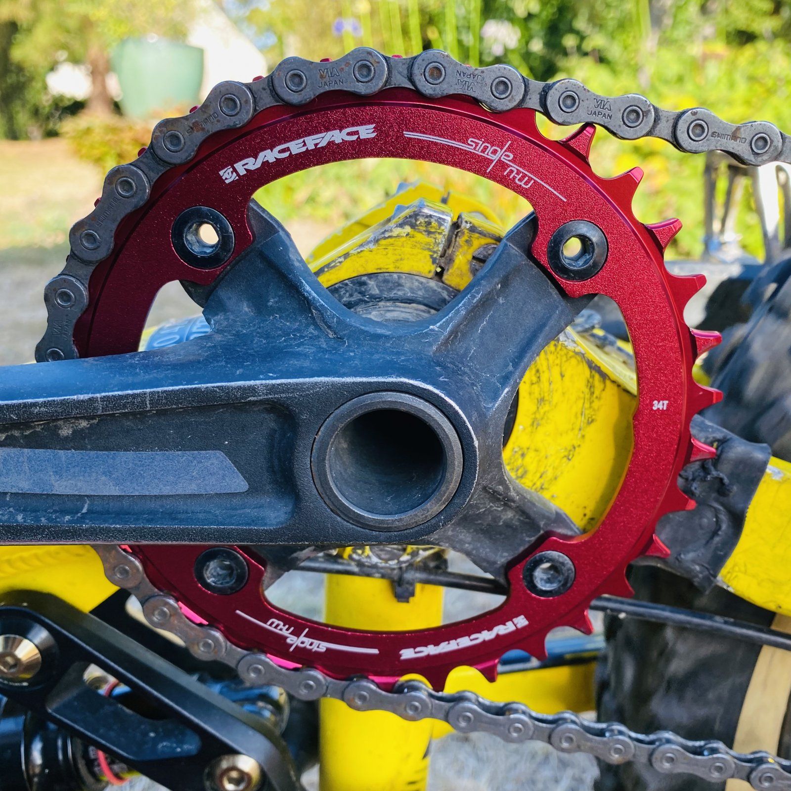

So, das neue Kettenblatt ist da und montiert. Wir starten gleich die erste Probefahrt.

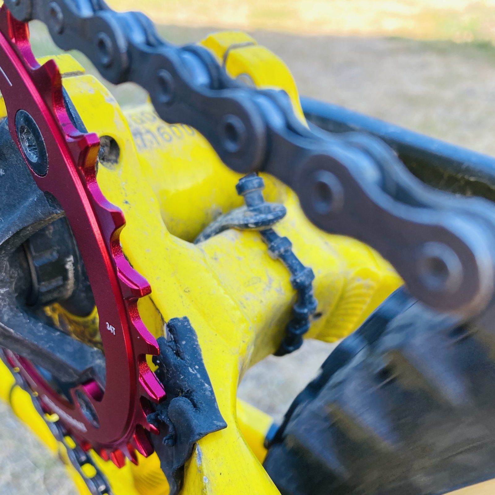

Sieht gut aus! Das an der Kettenstrebe ist aber ganz schön knapp. Beim Einfedern bewegt die sich vom KB weg, oder? Dann würde ich das Tape neu machen und dann sollte das passe.

Probefahrt erfolgreich, vorerst keine Kettenprobleme mehr. Danke für die Empfehlung! 👍
Ja, der Abstand zur Strebe ist schon echt knapp, war er aber vorher auch schon. Beim Federn passiert da aber nichts, alles gut. Das Tape mache ich noch neu, war primär dafür gedacht weil sich die abgesprungene Kette da ab und an verfangen hat. Das sollte ja nun hoffentlich der Vergangenheit angehören.
