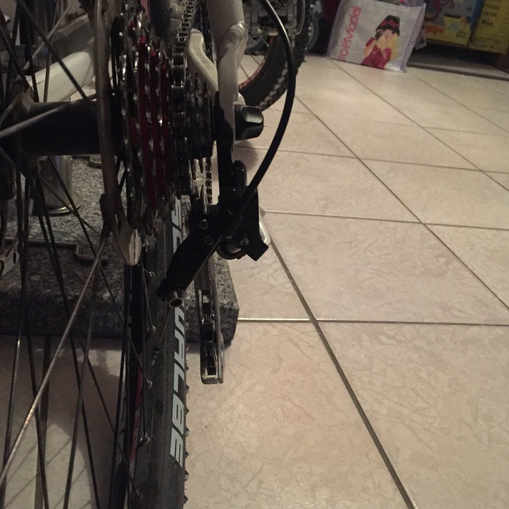

Hallo,
habe folgendes Problem. Hab mein Bike (Centurion Backfire mit XT Ausstattung) vor einiger Zeit beim Kundendienst gehabt. Mir wurde gesagt, eigentlich sollte man alles tauschen, also Kette, Zahnkranz und Kettenblätter oder alles noch runterfahren. Habe letzteres gemacht bis die Kette leicht anfing durchzurutschen und wollte nun selbst mal mich versuchen. Werkzeug gekauft, neue Kette (Shimano XT HG 93) und Kasette (SRAM MTB-Kassette PG-990 Powerglide II) draufgemacht, Kettenblätter noch nicht. Kurz 100 Meter gefahren und gleich gemerkt dass Kette immer noch durchrutscht. Also auch neue Kettenblätter (Shimano XT, dieselben die drauf waren) draufgemacht.
Nun rutscht aber immer noch die Kette auf dem mittleren und kleinen Kettenblatt bei etwas Belastung durch, viel schlimmer als jemals zuvor. Schaltung an sich funktioniert Prima und ich wüsste auch nicht, wo ich etwas einstellen könnte. Anzahl Kettenglieder ist gleich wie die Originalkette, Kettenblätter sind identisch, lediglich die Kassette ist eine andere, nicht gerade eine günstige. Habe auch drauf geachtet, dass alles für 3-9 Gänge ausgelegt ist. Bin echt überfragt.
Vielleicht kann jemand helfen. Danke im Voraus.
Noch eine Ergänzung. Bin nur wenige 100 Meter gefahren, da ich Angst hatte dadurch was kaputt zu machen oder muss sich dies Einfahren. Es ist halt schon arg. Beim kleinen Berg und etwas in die Pedale treten, kracht es arg.
Bilder kommen. Das große Kettenblatt ist noch das Originale. Danke.

Hab geschaut, die Kette ist gerade in einer Linie zu den Zahnrädern. Bild täuscht etwas. Hab auch nochmal geschaut dass alle Glieder schön beweglich sind. Passt auch.
Habs gesehen. Zwischen den Schaltröllchen ist ein Steg. Kette war falsch durchgefädelt. Jetzt ist kein Bogen mehr. Schon gefreut und kurz gefahren. Leider dennoch keine Besserung. Hab jetzt auch gemerkt, dass das große Blatt durchrutscht, also alle 3.
