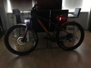

Also ich habe jetzt den Abstand des Kettenblattes, das ja so nah am Rahmen liegt, mit einem Video meines Rades verglichen. Genau der selbe Abstand.
Es wurde also richtig verbaut. Habe aber übrigens bei anderen Rädern das auch schon gesehen, dass sich das ganz genau ausgeht mit dem Kettenblatt.
Muss ja ne Lösung geben, da das Rad ja auch für eine 2x Schaltung mit Umwerfer (Löcher am Rahmen vorhanden) konzipiert ist.
Hier ist der Link zum Video:
