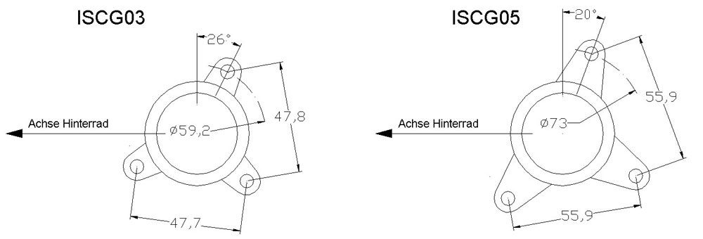

Hi Leute,
kennt Jemand eine Schablone für die Aufnahme einer Kettenführung?
Sprich untem am Tretlager die 3 Loch Aufnahme (ISCG)? Ich gehe mal davon aus, dass mittlerweile alle ISCG 05 Standard haben? (Trek Remedy 2010)?
Falls es keine Schablone als Vektorgrafik/PDF gibt, würde ich ggf. mal eine erstellen - zumindest für die Löcher.
Grüße,
ISCG05 habe ich als Autocad oder gedruckt pdf, wenn Bedarf, schick mir ne PN.
Abmessungen findest du im Internet zu hauf, wenn du nicht sicher bist was du hast.
