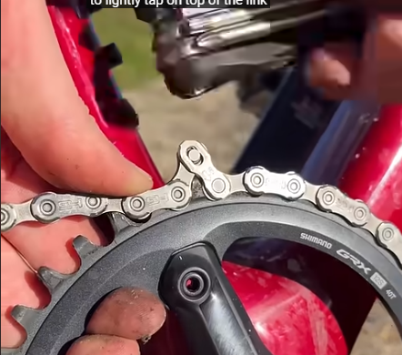

Ich habe gestern meine erste Begegnung mit dem Quick-Link-Schloss 11-fach von Shimano und zwei anderen 11-fach Kettenschlössern gehabt, als ich meine neue Schaltung montierte Bisher habe ich 9-fach Kettenschlösser von Sram verwendet. Die konnte ich ohne Werkzeug schließen und öffnen.
Das war bei zwei von den drei 11-fach Schlössern nicht so. Den Trick, wie man diese Schlösser ohne Werkzeug schließt, habe ich schon herausgefunden. Aber wie öffnet man diese Schlösser ohne Werkzeug? Aber gehen dann diese Schlösser bei diesem Öffnungsvorgang, egal ob mit Werkzeug oder ohne, nicht kaputt?
Anyway, was für Kettenschlösser für 11-fach gibt es, die sich per se ohne Werkzeug schließen und öffnen lassen? Was mir gestern den Tag gerettet hat, war dieses: https://www.bike-discount.de/de/ybn-qr-safety-links-kettenverschluss-11-fach-1-paar
Die Kette so positionieren und draufhauen.
