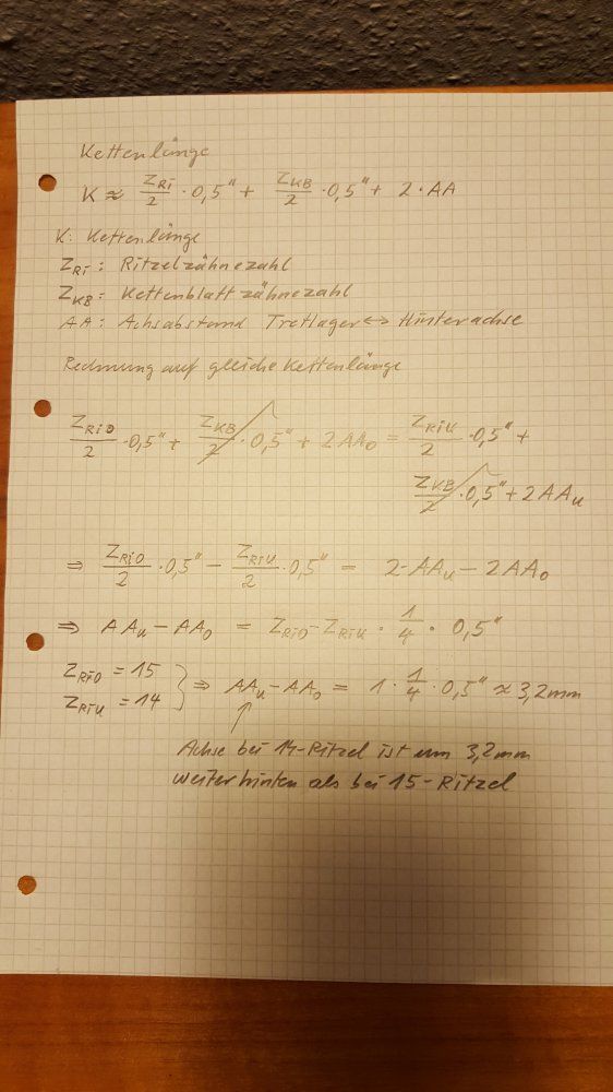

Ups, Bergschreck hat Recht. In meinen Posts oben muss nicht nur halbiert, sondern geviertelt werden. Also:
  • 1 Zahn: 1 x 1/4 x 0,5 Zoll = 3,2mm bzw.
  • 3 Zähne: 3 x 1/4 x 0,5 Zoll = 9,6mm
Sorry!

Ja, man soll halt doch eine Zettel nehmen und es hinschreiben und nicht schnell im Kopf zu rechnen versuchen . Daher hier der Zettel, wenn jemand überprüfen möchte.
