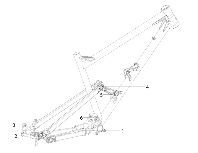

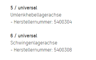

Weiß eigentlich jemand, was der Unterschied zwischen Umlenkhebellagerachse und Schwingenlagerachse ist?
An beiden Positionen haben die Lager den gleichen ID (15mm). Ebenso haben beide die gleichen Gewinde, da ja auch die Lagerabdeckungen die gleichen sind.
Unterscheiden die sich in der Breite oder warum haben die verschiedene Teilenummern?
Weiß @guru39 das eventuell?
Screenshots sind von Bike-Components. Soweit ich das gesehen habe, sind das bei allen ION bzw. G-Modellen verschiedene Teilenummern.
Vielleicht ist es ganz trivial und die Länge der Achsen ist unterschiedlich
Auflösung:
Ion 16 Geometron (bzw. eben Ion 16 ohne G):
beide Achsen gleich (57.5mm)
G16:
Schwingenlager 62mm
Umlenkhebel 57.5mm
