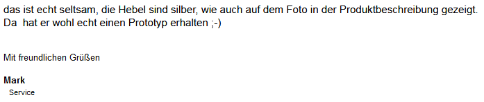

    Der Mitarbeiter von bike-components irrt sich, das Produktbild ist nicht mehr aktuell.
    Hab vor ein paar Tagen einen weiteren Hebel bestellt und wieder einen Schwarzen bekommen:
    [​IMG]
    was jetzt? Soll ich anfangen Lotto zu spielen oder sind vielleicht alle Hebel seit geraumer Zeit schwarz, die LEV Stützen wurden ja auch in einem running change komplett schwarz gemacht.
