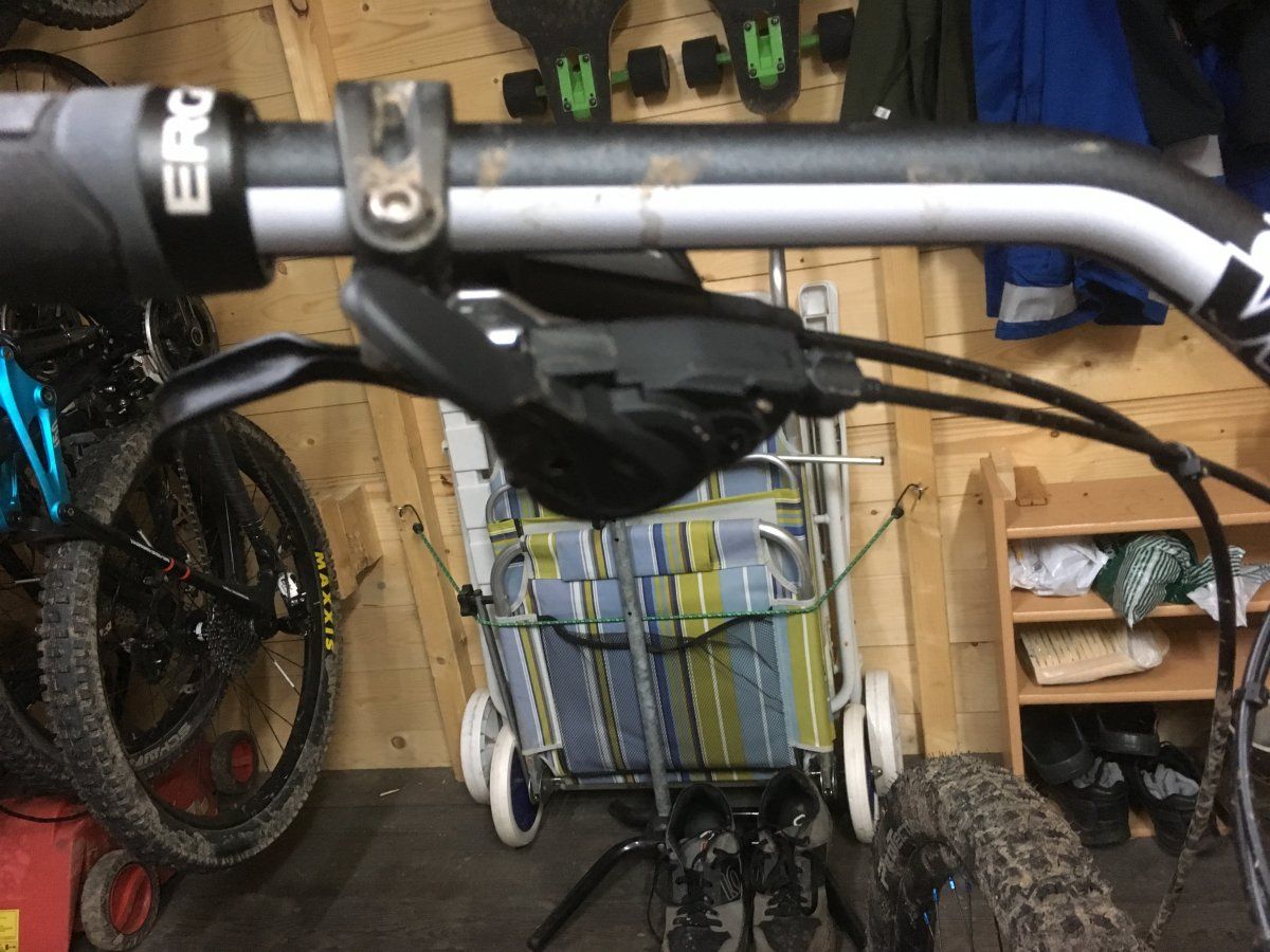

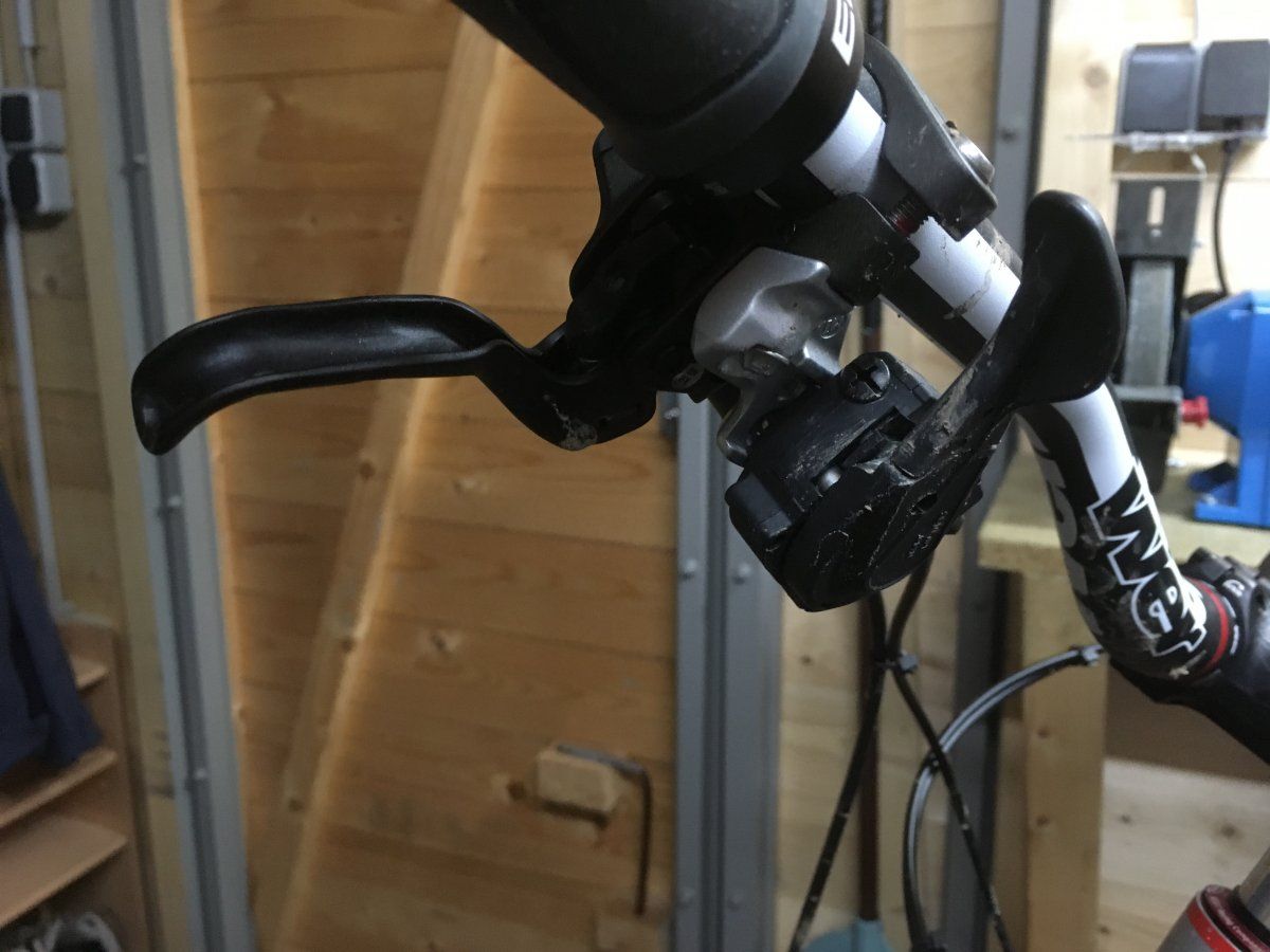

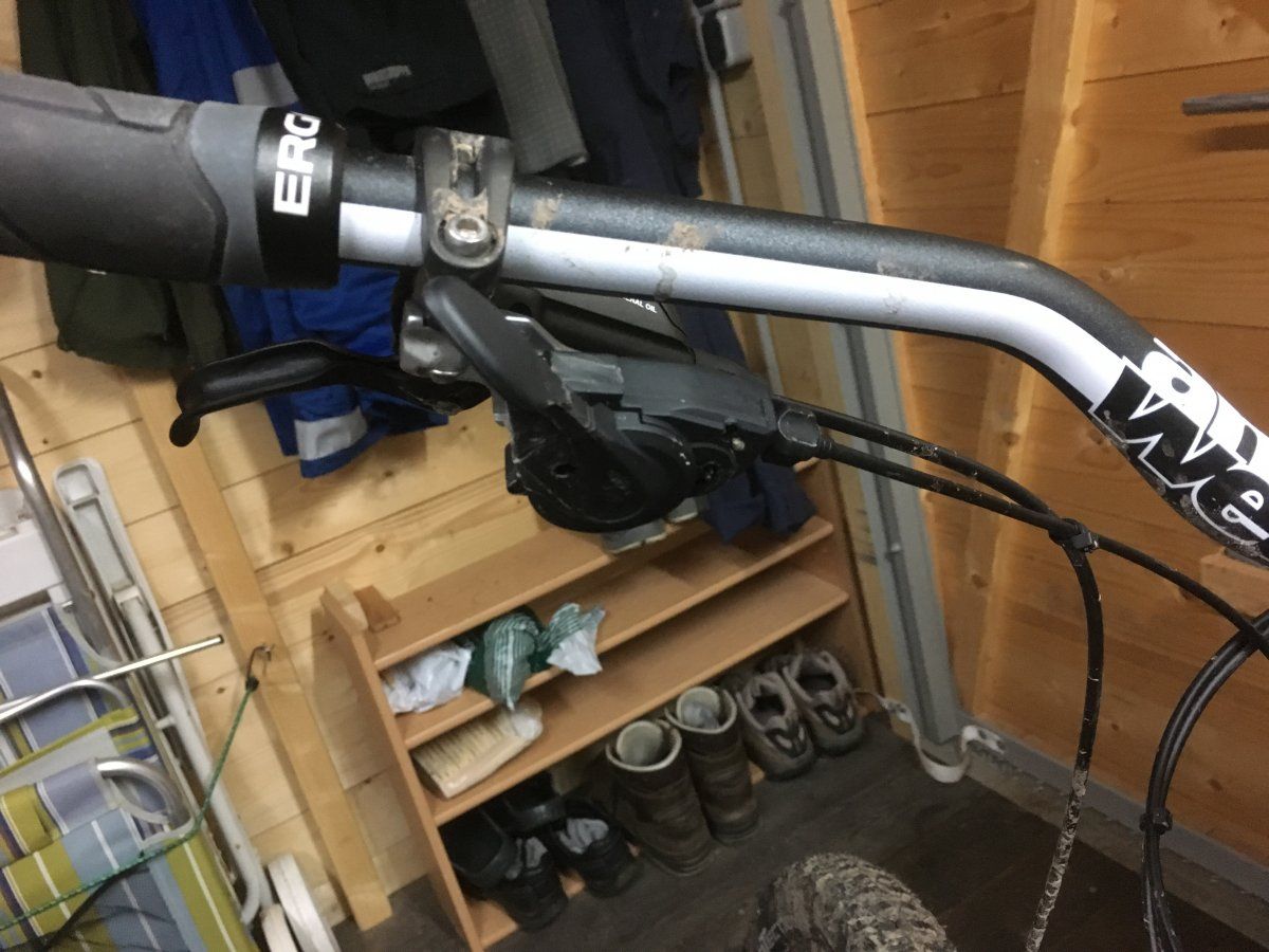

Habe einen ispec2-Schalthebel XT auch umgebaut nach Umbau auf 1-Fach (für Speci Command). Gibt einen Thread zum Umbau von jemanden.
Grüße
Ja irgendwo habe ich mal darüber gelesen. Aber das Innenleben des dort beschriebenen Schalthebels (war glaube ich LX) ist ganz anders als das des SLX.
Ich habe den XT8000 geöffnet und die kleine Drahtschlaufe an der Rasternase ausgehangen. Ging mit einem dünnen Schraubenzieher.
Wieder zusammengebaut und fertig. Leider habe ich keine Fotos gemacht...
Da die Schaltnasen sicher ähnlich bei Slx und xt sind, würde ich einfach mal aufschrauben und nachschauen, ob das dort auch so geht.
Grüße
Grüße
Hab doch noch Fotos gemacht. ;)
Weiss nicht mehr genau, aber wenn man die Feder aushängt kommt der Hebel nicht alleine in die Ausgangsstellung.
Auf diesem Foto sieht man genau den Abgeschnittenen Hebel(mit Edding schwarz angemamarkert).

Bei mir (xt8000) geht alles brav zurück, da ja nichts einrasten kann.
Grüße
EDIT: habe nichts abgeschnitten am Hebel oä, du das Ganze ist voll reversibel...
Wenn man keinen alten Schalthebel rumliegen hat, kann man auch nen BikeYoke Triggy nehmen. Für den gibt es Adapter auf Ispec, so dass man trotzdem an die Bremse montieren kann.
Warum Monstrum? Wenn Du links und rechts die gleichen Hebel hast, finde ich das unauffälliger, als einen Hebel vom Fremdhersteller, auch wenn der optisch filigraner ist. Ich hab auch einen 8000er I-SpecII Hebel umgebaut, um einen der Schalter "erleichtert" und an meinen Guide-Bremshebel angehangen. Und von der Ergonomie her ist es auch top.
sehe ich auch so und fahre seit mehr als einem Jahr mit dem umgebauten Schalthebel rum, ohne Probleme. Ergonomie gefällt mir besser als der mitgelieferte von KS, geringes Mehrgewicht nehme ich da gerne in Kauf und das Cockpit sieht aufgeräumt und symetrisch aus.
