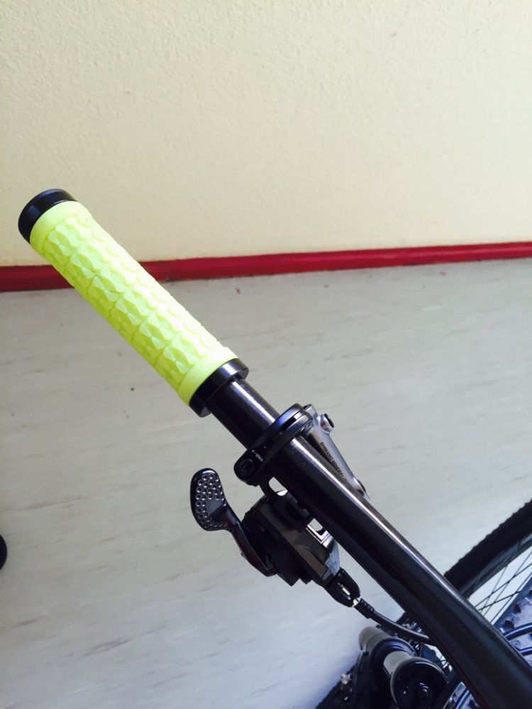

Ab und zu muss man das Kabel vorne an dem Einstellrädchen etwas nachspannen (falls die Stütze mal ungewollt ausfährt). Schwachstelle war eindeutig die Sattelklemme, die sich schnell verbog; die untere Platte ist aber in der neuen Version deutlich stabiler, seitdem hält es (hab' ich mir vor einigen Monaten bei Bike-Components bestellt).
Servus, kannst du mal beschreiben, wie du den Hebel genau umgebaut hast? :)
Hmm, klar kann ich das versuchen:
Shifter öffnen ist klar, also alle Gehäuseschrauben abmachen und dann aufmachen (es fällt einem nix entgegen)
Dann im inneren alle Indexierungen entfernen, das sind die federgelagerten Krallen.
Ziel ist es das der große Shifthebel einfach ohne ruckeln durchzudrücken ist.
Danach geht's daran den Release (den oberen Shifthebel) zu entfernen, dessen billig anmutende Konstruktion mein Auge schon immer stört.
Dazu muss man die Niete die den Drehpunkt bildet mit der Puksäge kürzer sägen, dann kann man den Trigger rauswürgen.
Dann nochmal die Gängigkeit vom großen Hebel gecheckt und wieder zusammenbauen.
Zug einfädeln und montieren.
