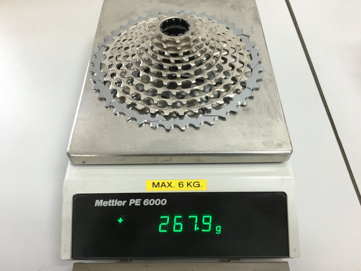

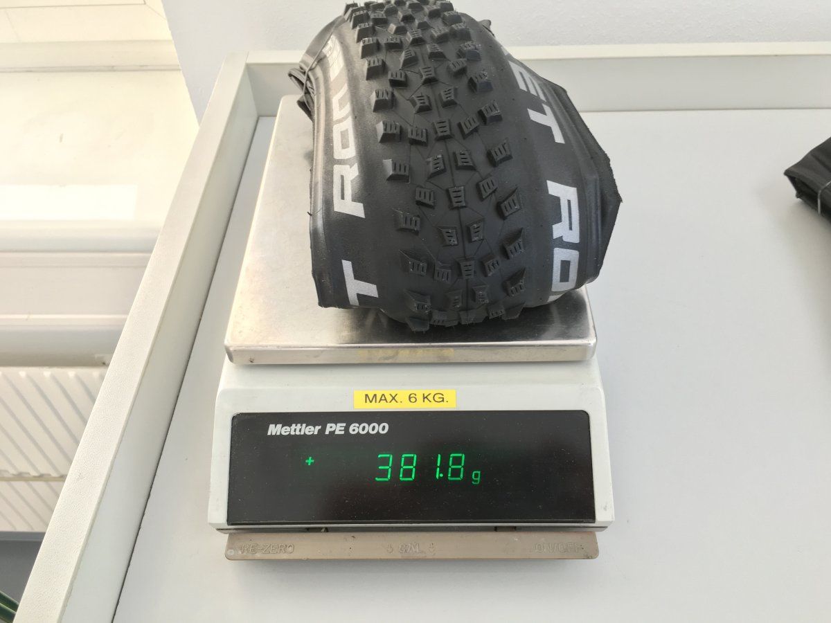

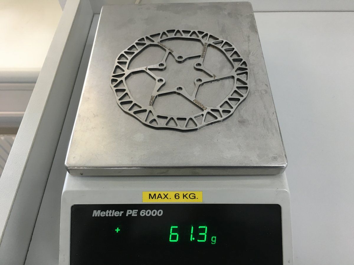

vorab noch ein paar gewichte, von den rocket rons bin ich überrascht. angegeben mit 435gramm.....
sram xx1 kassette ....
kcnc bremscheiben 160/140
lg, michael.

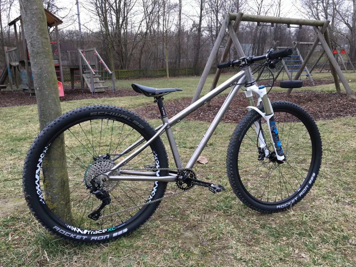

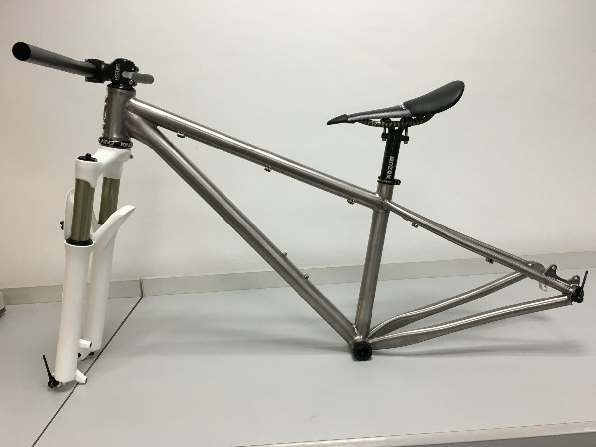

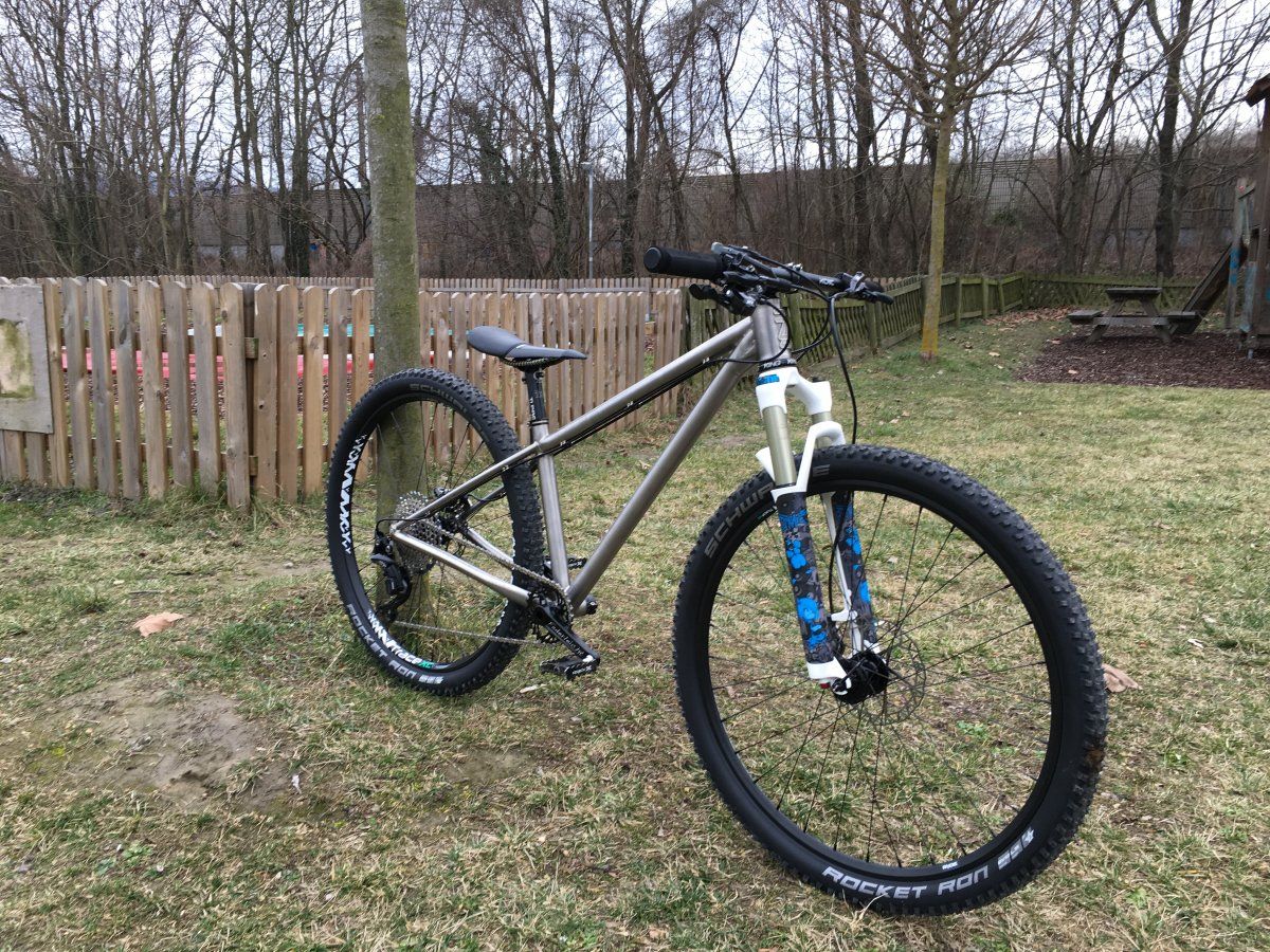

das titanbike ist rechtzeitig zum saisonbeginn fertig. erste längere probefahrt ist absolviert. der kleine mann fühlt sich sehr wohl am bike und ist begeistert.
die shimano xt 11fach komponenten harmonieren perfekt mit der 10-42 xx1 kassette.
pedale werden noch auf aest getauscht. gewicht mit 7,8kg etwas höher als geplant. bin aber sehr zufrieden mit dem ergebnis!
lg, michael.

@LockeTirol
danke....mach ich sehr gerne.
rahmen ist ein eigenbau aus titan mit 1200gramm gewicht. die geometrie ist fast ident mit federleicht, nur das sitzrohr ist etwas kürzer und das oberrohr fällt steiler ab. dadurch erreiche ich weniger überstandshöhe.
federgabel magura ts8r von federleicht getuned mit lenkerlockout und riesel-design gabel:schutz.
komplettgewicht wie oben beschrieben 1450gramm.
steuersatz chris king i7.
innenlager shimano xtr sm-bb93 bsa.
sattelklemme procraft prc.
laufradsatz
naben tune king/kong mit xd freilauf.
felgen ryde trace xc 21 modell 2016.
speichen sapim laser.
nippel sapim alu.
gewicht 1253gramm.
reifen schwalbe rocket ron 2.10.
tubelesskit von espresso.
lenker kcnc sc bone.
vorbau kcnc fly ride 50mm.
griffe kcnc.
spacer kcnc 3mm.
sattelstütze kcnc ti pro lite für carbon.
sattel tune speedneedle.
bremse shimano xt br-m8000 + bl-m8000.
bremsscheiben kcnc razor 160/140mm.
adapter hinten shimano xtr sm-ma90-r140p/s is auf post mount.
kurbel federleicht 140mm.
kettenblatt absolute black xx1 narrow-wide 28zähne.
kettenblattschrauben kcnc road.
schaltgriff shimano xt sl-m8000-ir rapidfire plus 11fach mit durchgehenden schaltzug.
schaltwerk shimano xtrd-m8000-gs mittellang 11fach.
kassette sram xg-1199 xd 11fach 10-42.
kette kmc x11 sl 11fach.
pedale xpedo traverse 1 werden noch auf aest titan getauscht.
lg, michael.
