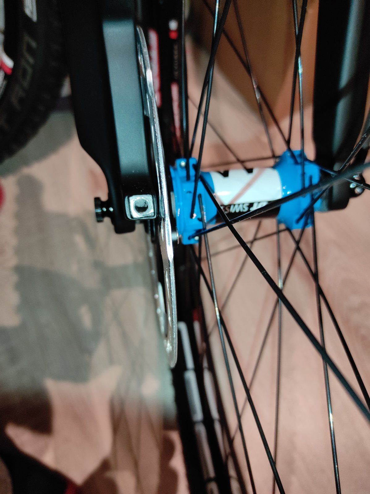

Hallo, ich habe für das Rad meiner Tochter die bekannte Toseek Gabel von AliExpress bestellt und gehofft, das ich ein problemloses Exemplar bekomme. Tja, hätte ja klappen können.
Die Scheibe schleift an der PM Aufnahme, da kann man sicher etwas Carbon von der Deckschicht wegnehmen. Mit was macht man das besten? Schleifpapier?
Die PM Aufnahme an sich scheint nicht wirklich plan zu sein. Kann man da mit Hausmitteln was ausrichten oder sollte ich die lieber gleich zum Planfräsen zum Händler bringen? Ich muss eh unterlegen, da die Sockel zu kurz sind, dann würden die Konkaven Avid Scheiben passen.
Gibt's eigentlich die Maße der PM Aufnahmen irgendwo nachzulesen? Ich habe den Verdacht, dass der untere Sockel zu nahe an der Scheibe sitzt, da die probehalber montierten Avid Unterlegscheiben an der Scheibe geschliffen haben.

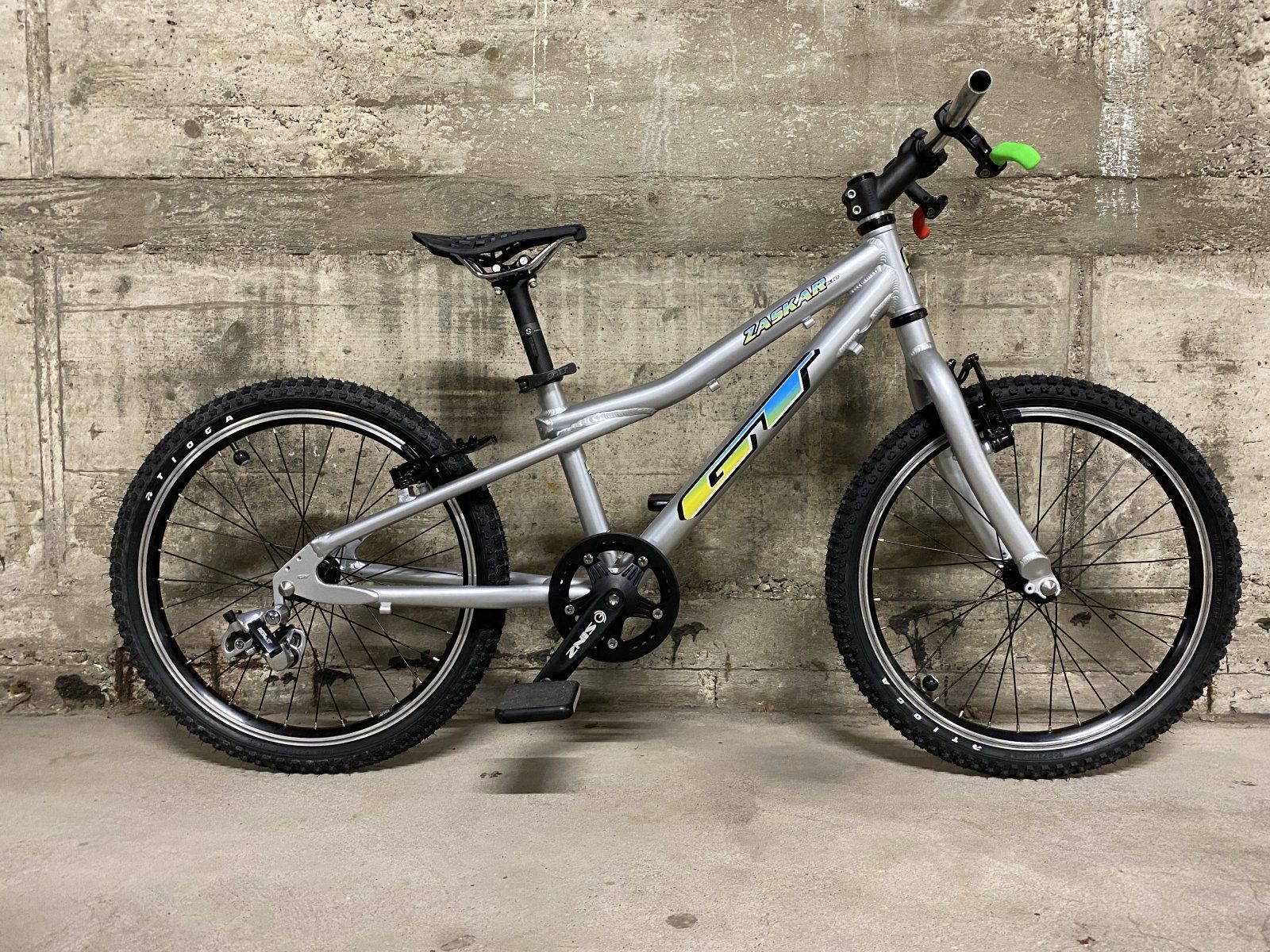

Hallo,
ich habe eine kurze Frage zu meinem Projekt.
Beim Neuaufbau eines alten GT Stomper habe ich die grandiose Suntour durch eine leichte Starrgabel ersetzt und frage mich nun, ob sie vielleicht doch etwas zu hoch baut.
Was meint ihr?
Danke und Grüße
Tom :daumen:

Hallo,
Was meint ihr?
Danke und Grüße
Tom :daumen:
Zu hoch finde ich es mit der Gabel nicht (unbedingt). Jedoch wenn der Sattel und der Vorbau bereits auf Maß eingestellt ist würde ich schon mit 24 Zoll oder einfach etwas größerem ausschau halten. Wieviel cm baut den die KU-Bike Gabel gegen über der Suntour auf? Von Frogbike gibt's auch noch gute Gabeln die nicht so hoch aufbauen.
Grüße

Für die Stadt sicherlich... Fürs Gelände wohl eher nicht...
Bei richtig Matsch stoßen sie natürlich an ihre Grenzen.
Nein, das 20" ist nur zusammengesteckt. Noch strampelt er (fast 4 Jahre) mit seinem 16" durch die Weltgeschichte. - Bin halt früh dran, aber als GT Verrückter wollte ich uns schon ein GT sichern. :D
Die Einbauhöhe der Suntour hatte ich nicht gemessen und sie auch schon dem Schrotthändler als Weihnachtsgeschenk mitgegeben. ;)
Die Pyro Gabel baut 340mm hoch. Alternativ habe ich hier noch eine Frog mit 310 liegen, die ich morgen mal einbauen werde.
Tom :daumen:
