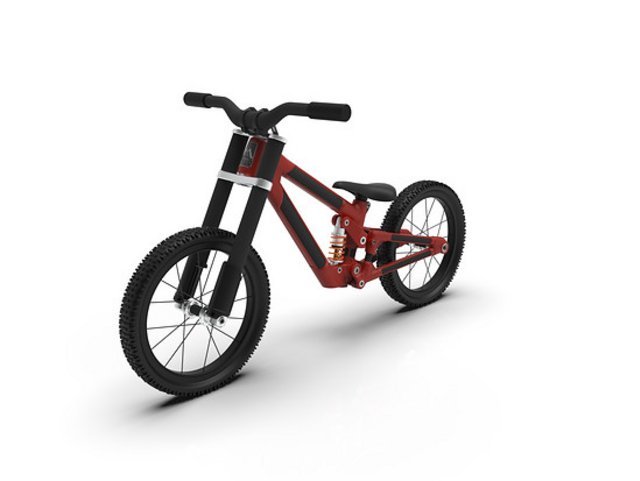

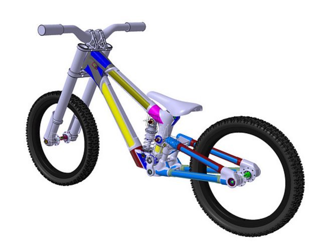

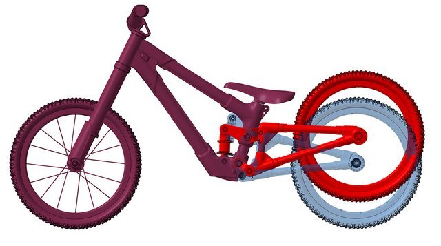

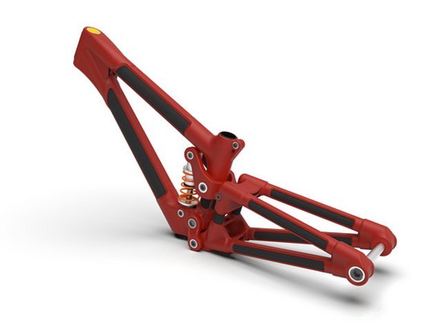

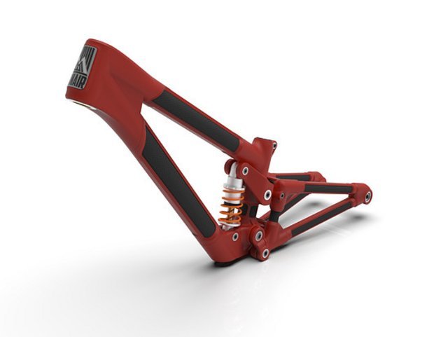

    Hallo an Alle
    Zur Zeit bin ich dran ein zweites Laufrad zu entwerfen, meine Pläne sind schon sehr weit.
    Erste Teile sind schon in Arbeit und Material ist großteils auch schon da.
    Dieses mal wollte ich aber nicht das "copy paste" Verfahren, das bedeutet einen Rahmen zuschweißen.
    Ich habe mich für 3D Druck und Carbonrohre entschieden. Diese Teile werden mit dann verklebt.
    Das war das erste Laufrad für meinen ersten Sohn:
    https://www.mtb-news.de/news/2015/04/23/bike-der-woche-custom-laufrad-von-mcsonnenschein/
    https://www.mtb-news.de/forum/t/kinder-dh-laufrad.664307/
    Hier mal einen Blick was kommen wird ;-)
    Weitere Infos kommen dann Schritt für Schritt.
