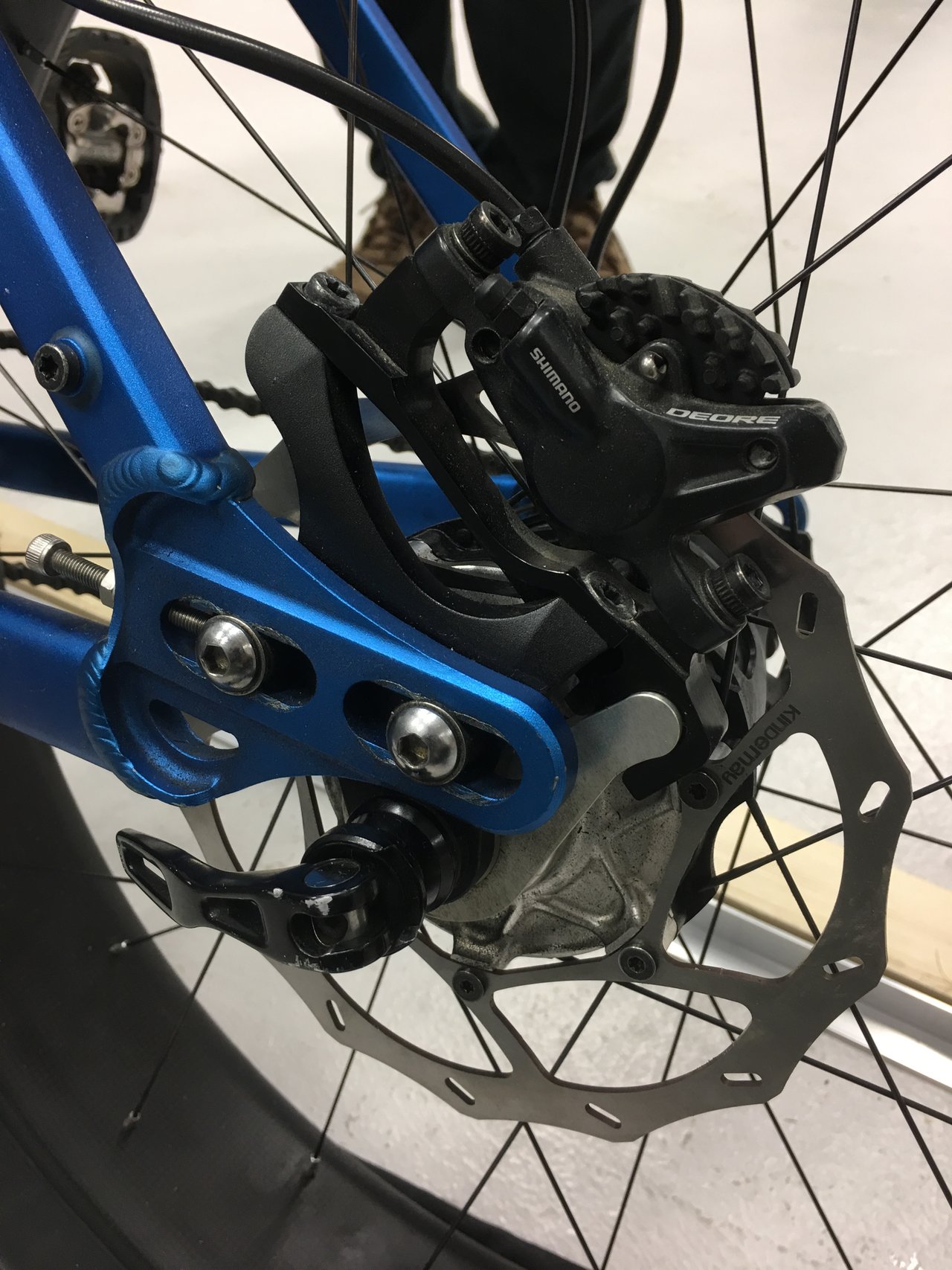

Die Zugverlegung auf der rechten Seite geht ja noch, aber was ist bei den heute üblichen durch den Rahmen verlaufenden Schaltzügen? Nicht ganz einfach, aber zumindest mit eine Bohrmaschine machbar.
Und wo ist die Drehmomentstütze? Ich sehe da nur einen kleinen "Knöppel" auf der linken Seite mit der Bremsscheibe. Auch ein echt heikles Thema, was bei auf die Nabe zugeschnittenen Rahmen elegant umgangen werden kann.
