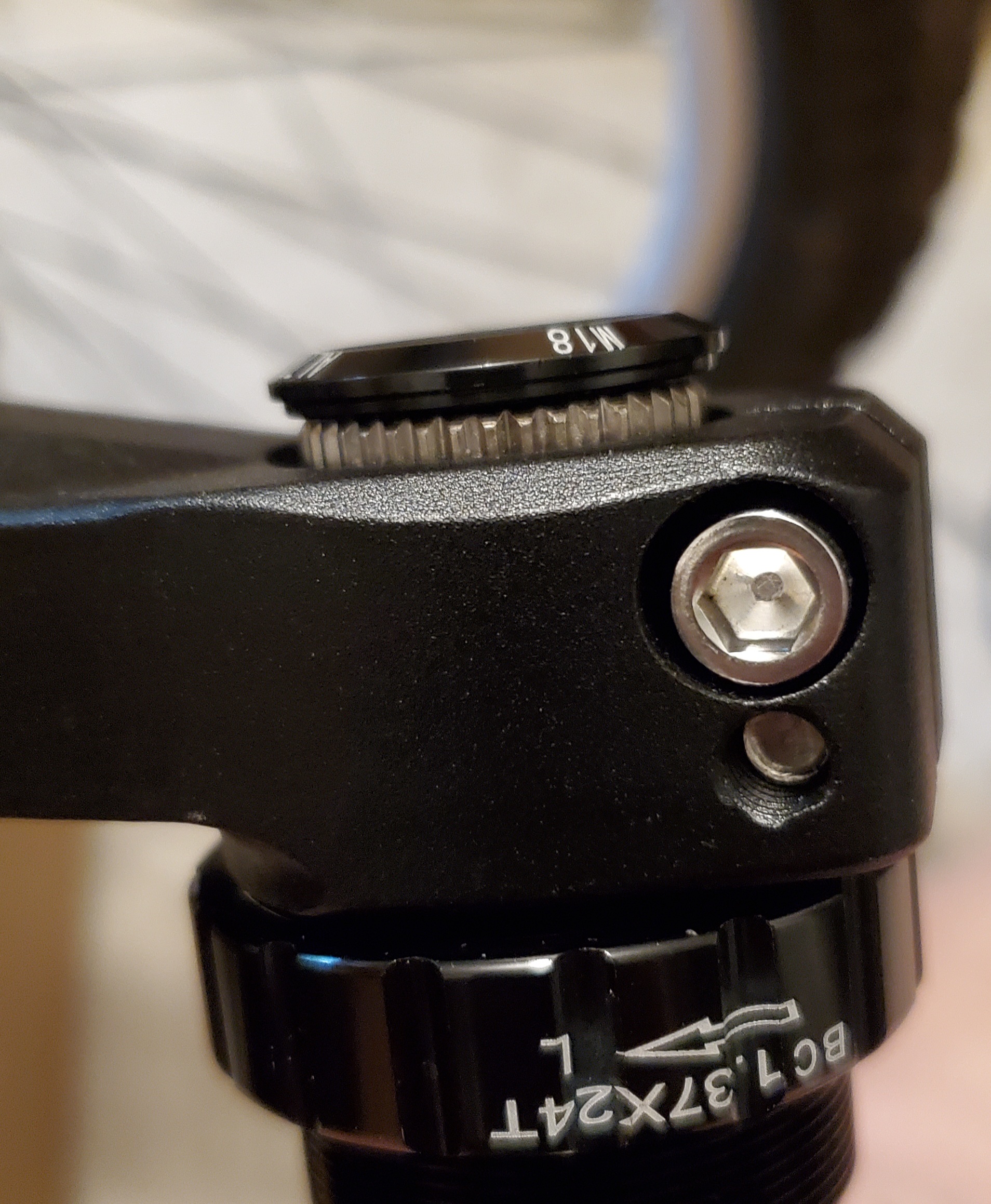

Sicher, dass das GXP ist? Klingt hier eher nach klassischen 24mm...
Momentan fährt sie die auch noch. "Neues" Bike steht allerdings bereit falls die so weiter wächst wie die letzten zwei Jahre, und dann bleibt die kurze VPace für die kleine Schwester am alten Bike.
Nice, gut zu wissen. Die Herstellerseite ist nicht so ideal..
Du hast recht. Komischerweise steht GXP in der Beschreibung aber die Montage ist wie bei Shimano.
