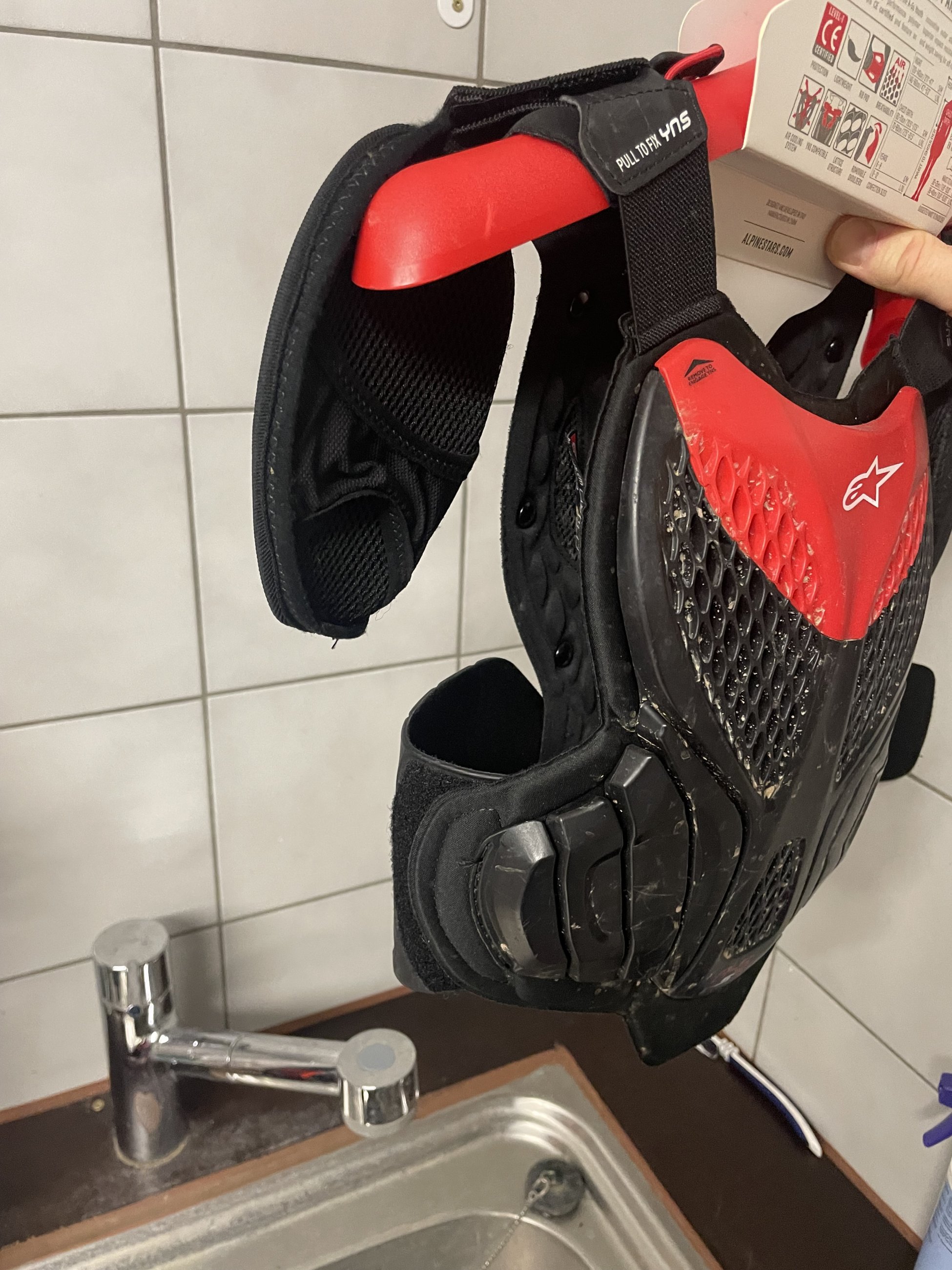

Schau dir mal die alpinestars youth an. Wir haben den bionic action youth und den a5 (-s glaub ich). Da sollte sich was für 125 finden lassen
Den A5 hat Junior auch lange und gern getragen (ohne die Schulterdeko). Denke so von 5,5 bis 9 Jahre, also ab 1,25 m. - 1,45m. Würde ich mich immer wieder dafür entscheiden.
Ja der is echt cool. Ich würde aber zwecks mMn besserem Verschluss eher wieder zum bionic greifen. Der a5 ist vorn recht breit und wird seitlich per Klett zu gemacht. Das is für meine kleine recht breit und ich bin auch nicht sicher wie lange das hält.
Bei uns hat er Jahre gehalten. War nur irgendwann zu klein und wenn beim tiefen atmen sich der Klettverschluss öffnet, sollte man sich trennen.
