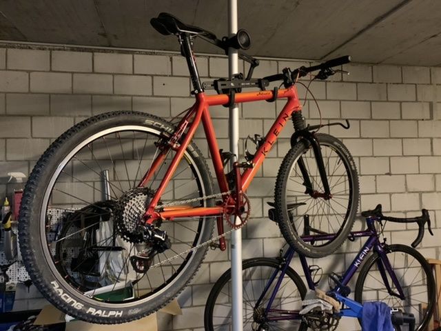

Ein besseres bei Tageslicht folgt irgendwann noch:
ArSt
mit Ständer (am Univega)

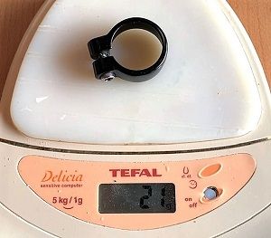

Als letztes fiel mir hier die Thematik Sattelstützenklemmung auf. Dazu hätte ich folgenden Input:
Mein 2000´er Quantum Pro (also gleiches Baujahr wie Dein Adroit) hat ebenfalls und natürlich eine 31.6 mm Stütze inne. Aber die KLEIN´s kenne ich eigentlich nur mit 36.4mm Klemmschelle. Daher Obacht und besser nochmal messen. Oder schauen. Ist es eine originale KLEIN Klemmschelle, dann müsste auf der Unterseite eine Einprägung zu sehen sein.
Bei diesem Bauteil habe ich auch länger gesucht. Eine MCFK war nicht mehr aufzutreiben, die Yuniper fiel auch ins Blickfeld. Letztlich wurde es aber ein Tune Schraubwürger Standard mit 11 Gramm.
Zur Yuniper hatte ich damals mit Herrn MCFK Kontakt (meine ich jedenfalls, finde den Schriftwechsel nicht mehr)...der konnte sich das angegebene Gewicht der Yuniper bei dem verwendeten Material nicht vorstellen.

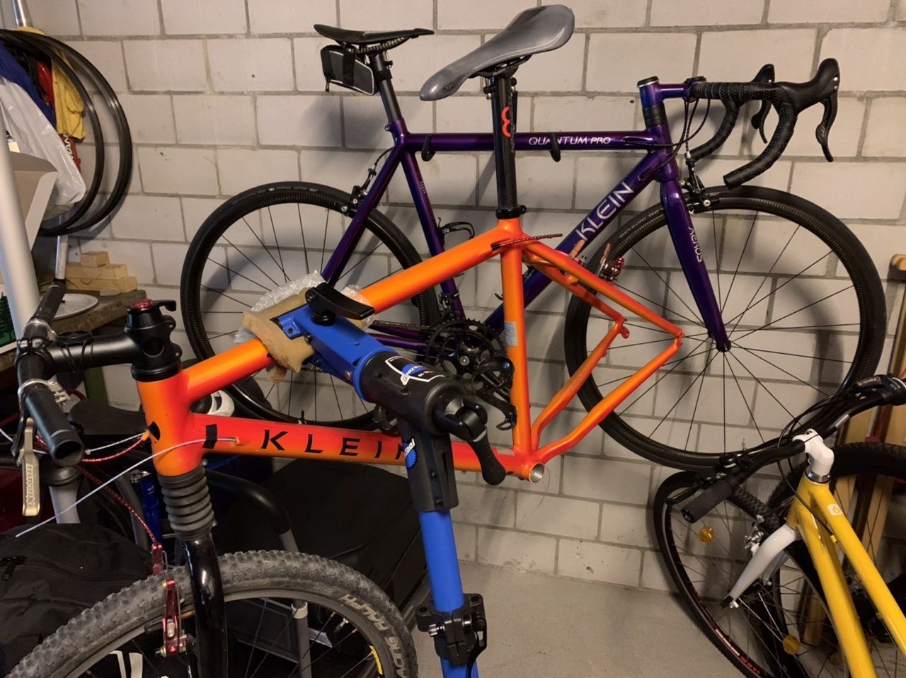

Zum Schluss noch zum zuletzt angebotenen Attitude aus CH. Das hatte ich auch im Blick und hätte ggf. mitgemacht. Aber CH ist ja immer noch mit Zoll zu berechnen.
Zudem kam mir das Farbkleid etwas seltsam vor. Habe ich so noch nie gesehen. Oder es war eine Ausgeblichen-Special-Edition, zumindest was den vorderen Teil angeht. Ich selber bin in Besitz eines Attitude in UV / Magenta und eigentlich kenn ich UV auch nur in Kombi mit Magenta. Und das sieht von der Farbgebung her ganz anders aus. Und bei dem in Bucht war aber Rahmenvorderabteil, Gabel und LVE so übereinstimmend orange (so nenn ich es jetzt mal), dass ich mir das fast nicht als ausgeblichen vorstellen kann.....hier mal ein Bild vom UV/Magenta Paintjob:
Aber vielleicht ist das auch gar nicht weggegangen und taucht demnächst nochmal auf.....

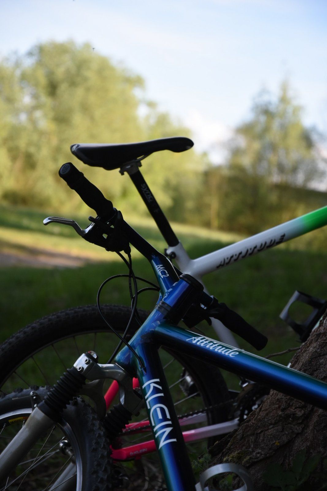

Leider (oder zum Glück) habe ich keinen KLEIN Youngtimer, über Gewichte brauchen wir bei meinem MK1 Attitude nicht reden. Das habe ich übrigens aufgrund von "wilder" Teilemischung (teilweiße nicht Time Correct, Schande :aufreg:) noch nicht im Classicbikeforum gezeigt. Das MK2 meiner Freundin ist zwar leichter, aber das Rad ist aus 1. Hand und ist bis auf den Rückbau von Raceline auf 900er Cantis, noch im konfigurierten Auslieferungszustand, inkl. Ratenzahlungsplan und aller Bestell/Lieferscheine. Da wirds keinen Umbau dran geben.
Vielleicht hilft das ja weiter
Ich meine, die hatte ich dann später auch auf meinem Pulse
Dabei seit
4. Mai 2009
Punkte Reaktionen
1.327
Wenn, dann die Attitude Schelle. Die Palomino hat noch nen anderen Durchmesser.
Aber leicht ist die Lenzen Klemme sicher nicht.... :lol:

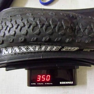

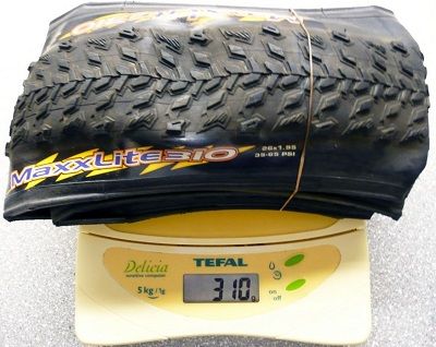

Was mich mich interessieren würde, wie fahren sich denn die Maxxis? Kann man die mit irgendwas vergleichen, abgeesehen vom alten 26" Aspen? Wenn die in etwas an den Aspen herankommen, könnte ich mir die am HR meines Elements durchaus zum testen mal vorstellen.
Dabei seit
4. Mai 2009
Punkte Reaktionen
1.327
Tja....ich habe keine anderen (profilmäßig) vergleichbaren Reifen. Im trockenen Boden haben sie für mich genug Haftung und Grip (Cross Country Einsatz).
Pannensicherheit? Robustheit der Flanken? Kann ich nicht viel zu sagen. Sie haben noch nicht viele Kilometer runter. Aber viel zum Entgegensetzen haben sie natürlich nicht. Bei 330 Gramm aber auch kein Wunder.
ArSt
Dabei seit
10. Januar 2011
Punkte Reaktionen
5.341
Ort
Nähe GAP
Ich fahre den MaxxLite 310 auf zwei 26er-Rädern und den MaxxLite EXC ONE70 auf meinem 29er. Vorher bin ich Schwalbe Furios Fred gefahren, die in der genau gleichen Gewichtsklasse angesiedelt sind. Die Schwalbe waren recht schnell abgefahren, die MaxxLite halten deutlich länger, sind aber dafür auf Teer auffällig laut. Platten hatte ich mit diesen leichten Reifen eher weniger als früher mit Stollenreifen. Ich bin noch nie in der Stadt mit solchen Reifen unterwegs gewesen, dort hätte ich gewisse Bedenken was die Pannensicherheit anbelangt. Auf trockenen und festen Untergründen sind die MaxxLite einwandfrei zu händeln, wahrscheinlich besser wie viele Stollenreifen. Bergauf auf Schotter reißt natürlich irgendwann die Traktion ab, mit Drücken um die 2bar kommt aber trotzdem locker in den Bereich, in dem vielleicht Schieben besser wäre. Einzig bergab auf Schotter sollte man es wirklich nicht eilig haben: Kurvenhalt gibt es nicht! :eek:
Nasse Wurzeln, speziell seitlich angefahren, sind auf Grund der wenig ausgeprägten Stollen eher mit Vorsicht zu genießen.
29x2.0"
26x1.95"

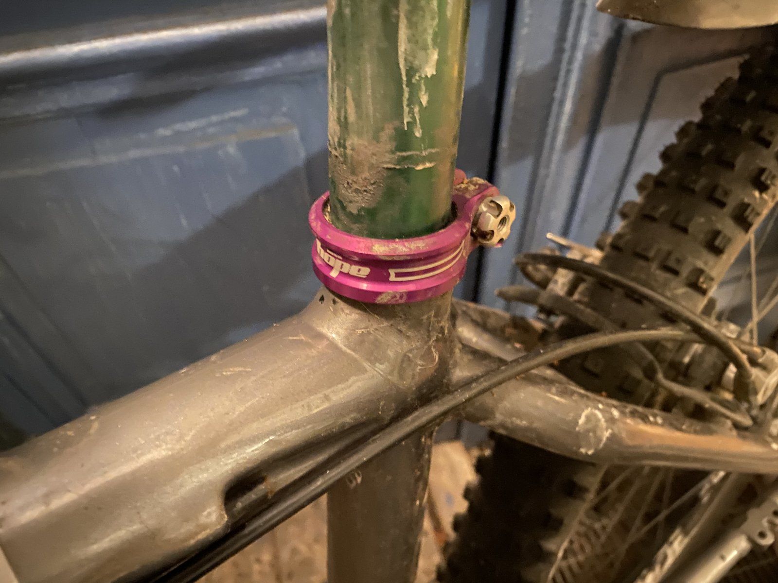

Die Hope habe ich an einem neueren No Name Carbon Rahmen. Suboptimal. Da kann ich diverse Kritiken bezüglich Klemmfähigkeit nur unterschreiben.
Sieht chic aus aber nochmals würde ich mir die nicht holen. Dann eher die Tune.
Dabei seit
6. Mai 2014
Punkte Reaktionen
45
das stimmt der Tune ist besser und auch mit einer Torx. Der Hope muss sehr fest gezogen werden. Nix für Carbon
Sehr hilfreich. Bevor ich mich von der Originalklemme trenne wird definitiv nachgemessen.
