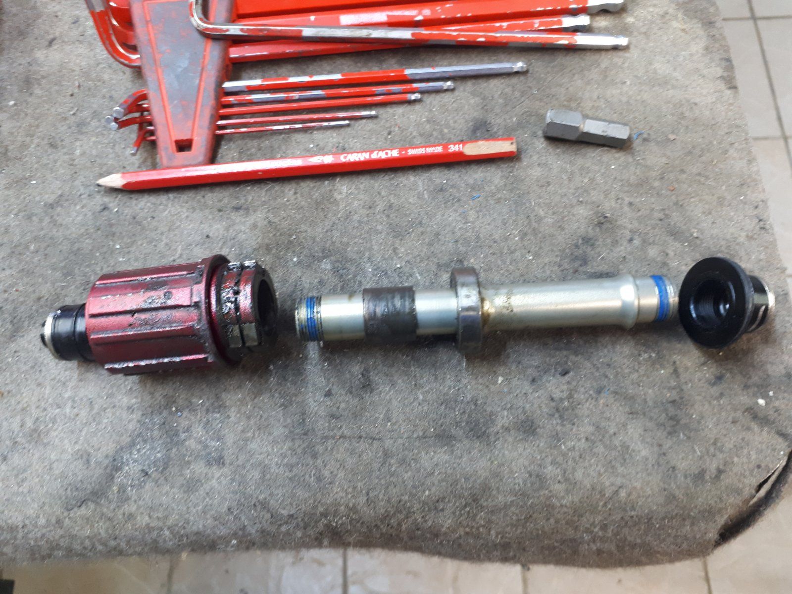

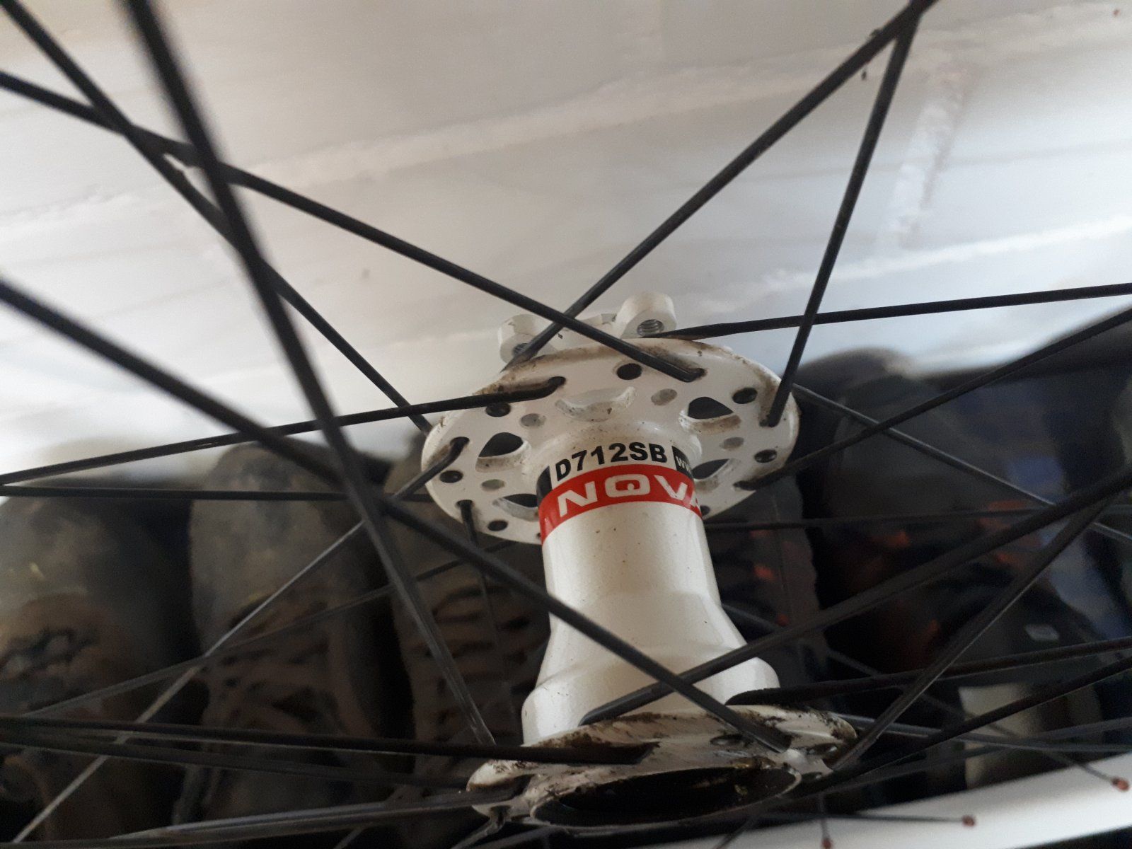

Hallo zusammen
Ich möchte meinen schönen und wenig gefahrenen Radsatz mit Novatec 712 SB Nabe und Crestfelge am neuen Gravel weiterverwenden.
Kann die Nabe auf 12x142 umgebaut werden?
Wenn ja, wer liefert was.
Die Bilder der zerlegten Achse.
Danke Euch👍
Hallo zusammen
Die Bilder der zerlegten Achse.Anhang anzeigen 1149654Anhang anzeigen 1149655
Danke Euch👍
Die hier sollte passen: https://www.cnc-bike.de/novatec-12x142mm-umruestkit-crmo-p-11478.html
Siehe auch: https://www.mtb-news.de/forum/t/navatec-d712sb-auf-x12-umruestbar.630235/
