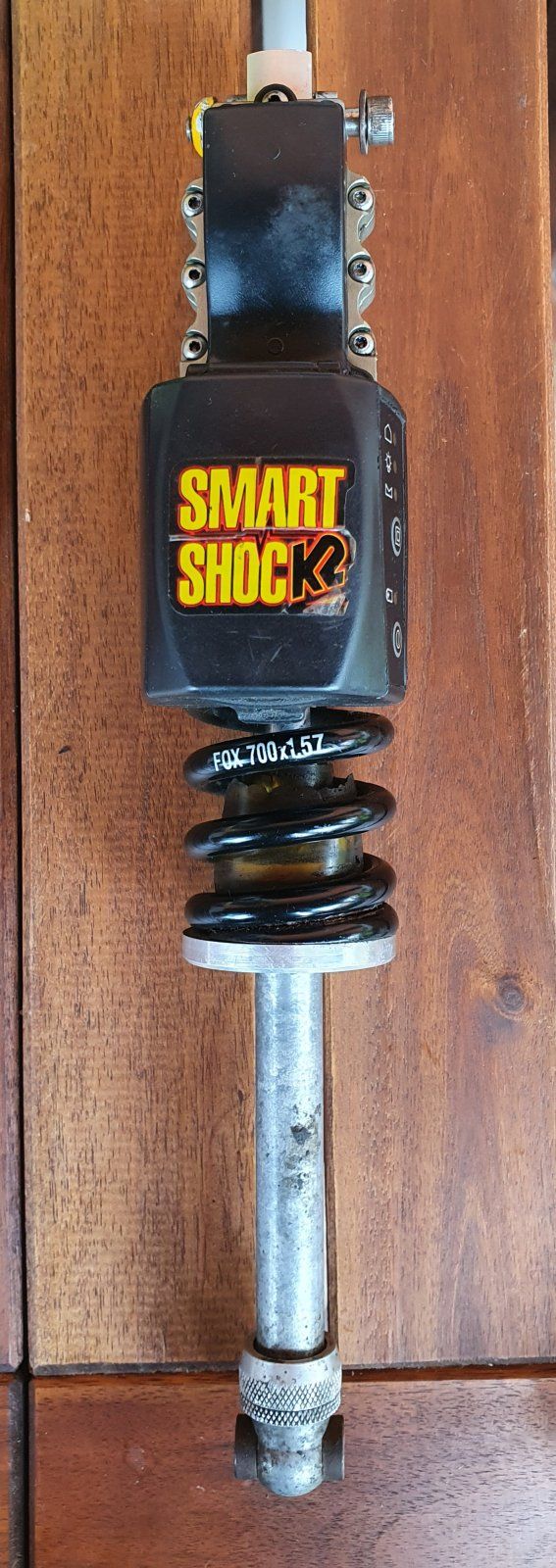

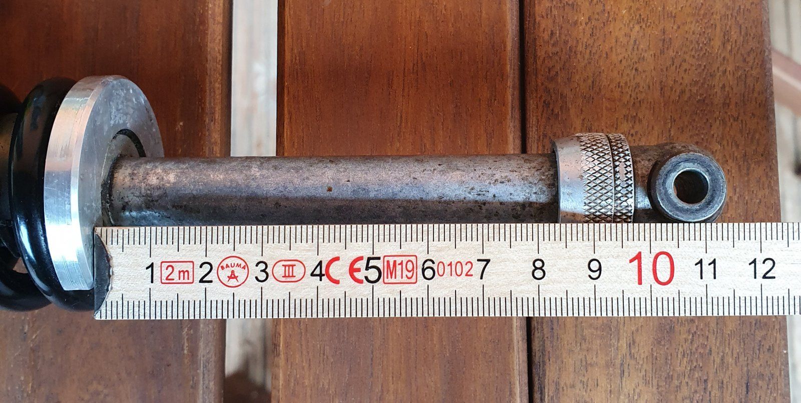

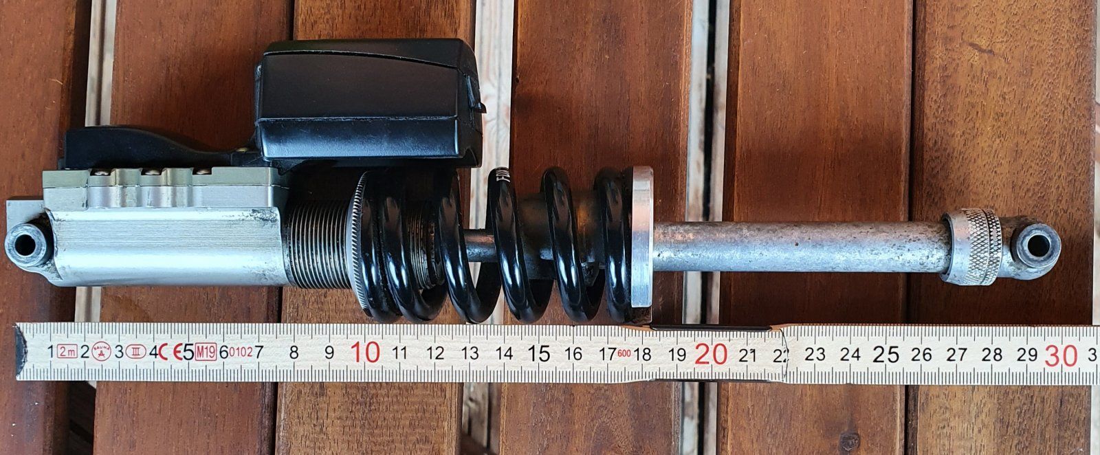

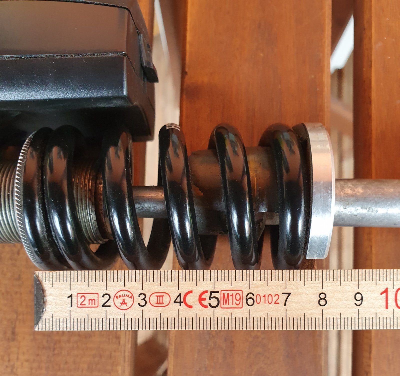

Hallo Rpal001
Das klingt alles sehr interessant.
Ich besitze glaube auch so einen Dämpfer, der undicht ist.
Mir repariert keiner das Teil und Ersatz gibt es auch keinen mehr.
Nun möchte ich da auch mit silikon arbeiten.
Aber ich bekomme das Teil nicht auf, wie geht das mit dem öffnen?
Gruß Tino

Hallo Tino,
Fahrradwerkstätten können bei solchen Problemen meist nicht helfen. Hilfestellung zwecks Hydraulik gibt es häufig in Motorrad-Werkstätten. Dort sind auch Dämpfer mit langen Einbaumaßen üblich, sollte dieser hier nicht zu reparieren sein.

Ganz blöd:
Der Smart Shock hatte doch Elektronik in dem schwarzen Kasten drin... schon mal dran gedacht die Batterien nach 25-30 Jahren zu wechseln? :bier:
20 Stunden soll der 9V-Block halten :rolleyes:
Ansonsten scheint es übern Teich noch Service Kits zu geben:
https://www.ebay.de/itm/K2-NOLEEN-Pro-Flex-RK019-Smart-Shock-Rebuild-Kit-NEW-/401149668178
Der Versand ist leider überirdisch teuer:(

Moin Moin,
bei Ölverlust wird die Batterie vermutlich nicht recht Ursache sein...
Noleen Dämpfer werden normalerweise geöffnet, indem man nach Drucklos machen und Ausbau der Feder einen Sicherungsring entfernt. Dann kann man die Kolbenstange mit allem dran herausziehen.
Ist bei mir auch schon ein paar Jahre her, das ich das gemacht habe, aber meiner Erinnnerung nach waren das alles metrische Dichtungen, der Austausch war also machbar.
Viele Grüße,
Georg

Der ist nicht gerissen und die Aussage mit der Batterie ( denkst du das ich ein wenig langsam beim denken bin?)
Wie bekomme ich den Sicherungsring da raus?
Edelziege
levers are for flat tires
Dabei seit
21. April 2004
Punkte Reaktionen
617
Guten Morgen,
nach drucklos machen kann man die Kolbenstangenführung ein Stück weit eindrücken, dann kommt man an den Sicherungsring.
Viele Grüße,
Georg
