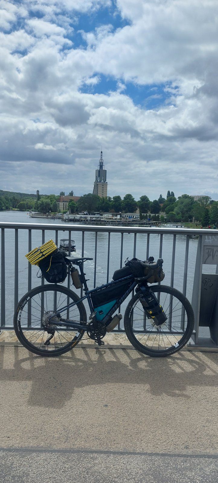

Wie versprochen nochmal Bilder. Da mein Urlaub wegen Kiefervereiterung nebst Eingriff zur Behebung ausfiel, hab ich es nur mal fix für euch bepackt und geknipst auf dem Balkon.
Einmal das "große Gedeck" für wenn wirklich alles mit muss, oder eben Winter.
Für Overnighter oder Weekeneder etc. einfach die Gabeltasche(n) und die seitlichen hinten wegdenken.
Rad wurde im Frühjahr vor meinem Mittelfußbruch komplett überarbeitet. Vom 2019er Stevens Prestige sind nur noch Rahmen, Sattelstütze, Umwerfer und Schaltwerk original.
Vorne fahre ich nun 46/30 und hinten 11-42. Damit komme ich auch mit Gepäck trotz handicap(s) nun überall hoch.

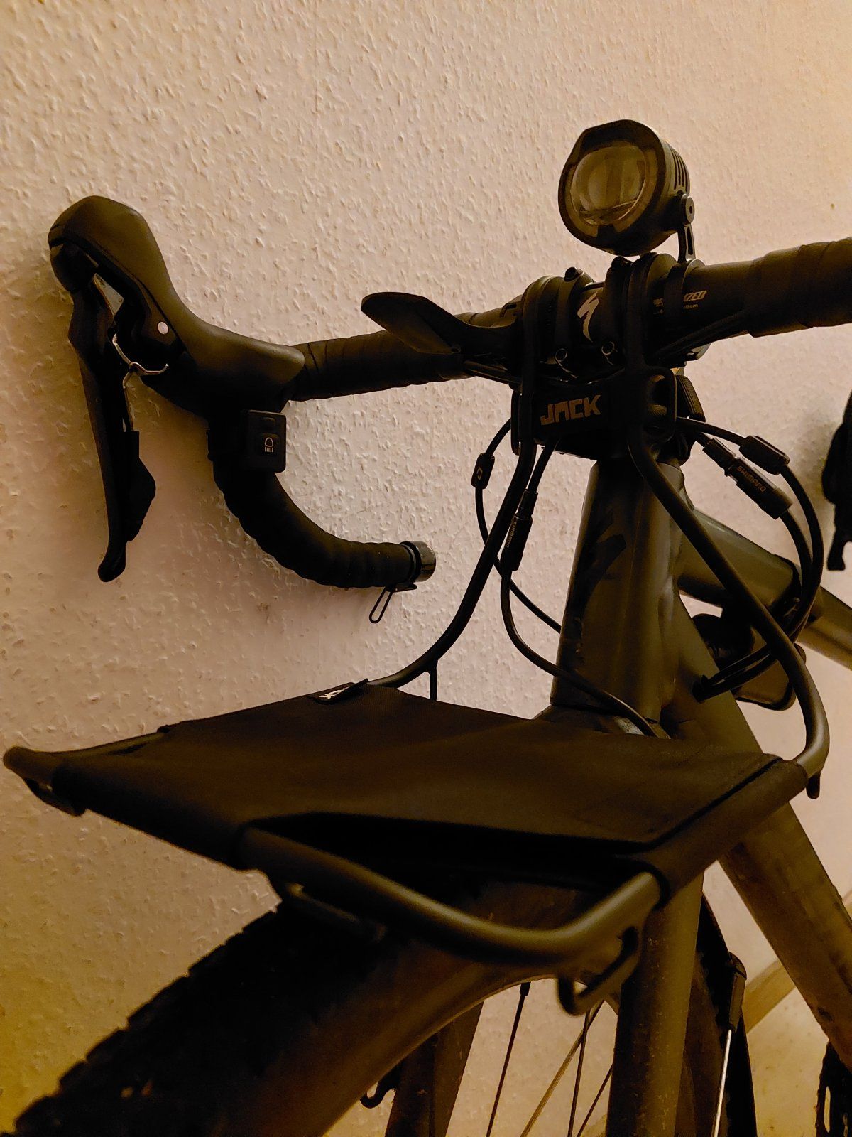

Jack the Rack ploppte ganz unvermittelt nach monatelanger Wartezeit auf. Darauf kommt auf Tour Schlafsack und Kleinigkeiten, im Alltag werd ich mir auch noch was einfallen lassen. Oder auch nicht, da ist diese Form Stauraum jetzt nicht so schrecklich notwendig.
Wird es für mich wesentlich einfacher machen, mit der super geringen Reifenfreiheit trotzdem unkompliziert Zeug zu verstauen.

Um den montieren zu können, benötigt man schon etwas Platz (ein paar cm Spacer unter dem Vorbau), oder?
Habe nur einen 5mm Spacer unter meinem Vorbau klemmen, damit dürfte der Jack the Rack für mein Gravel nicht so wirklich funktionieren. 🤔😭
Du brauchst von Lenker zu Reifenoberkante 23cm, das hat mit Spacern nix zu tun. Die Befestigung um den Vorbau ist nur ein Band, die tatsächliche Befestigung ist rechts und links vom Vorbau.
Vielen Dank, dann gehe ich mal messen.

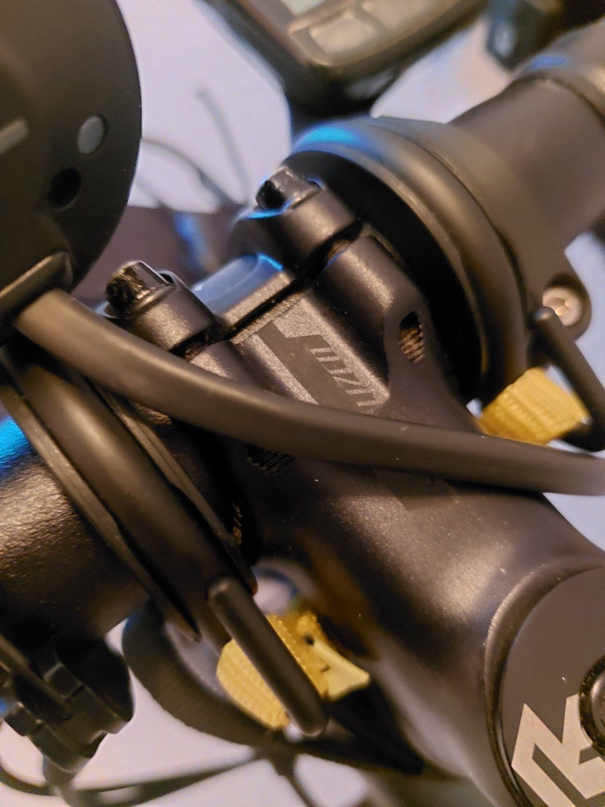

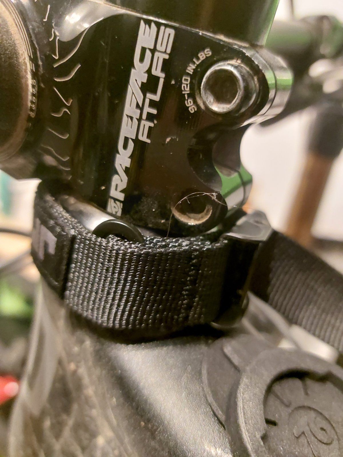

Das Band um den Vorbau herum verhindert doch aber das Verdrehen, oder sehe ich das falsch?
Edit: Gemessen --> Mitte Lenker - Reifen = 20cm, dann wohl nicht ausreichend Platz vorhanden :(
Vielen Dank für die Fotos :daumen:
Achso, weil es die Lenkerbewegung behindern könnte, bzw das Band verrutschen könnte?
Ich hab ein genauso breites Band mal um Mtb an der Stelle gelegt, das hat gar keine Spacer und das sieht ok aus, auch wenn man den Lenker bewegt.

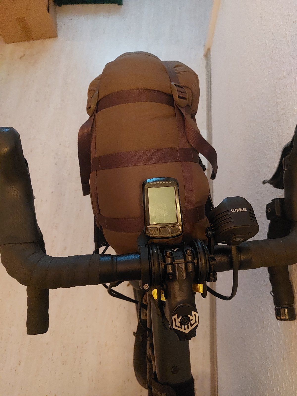

Nur mal testweise auf den Gepäckträger gelegt.
Für ne Tour werde ich mir noch nen wasserdichten Sack besorgen.
Das war bei Zelttouren bisher immer ein kleiner Kampf, halbwegs schalten zu können, und der wurde nicht immer gewonnen. Den Schlafsack nicht hypergut komprimiert einfach draufschmeißen zu können und gut is...weird. 😅
Darüber wird dann noch ein Gepäcknetz befestigt.
Da der Gepäckträger vorne ganz leicht schräg hochgeht, werde ich weiterhin den Gopromount für das Licht benötigen. Der ist aber eh viel praktischer als der Schnellspanner auf Reisen.
So kann ich btw sogar den Wahoo vorne montieren und nicht wie sonst on Tour auf dem Vorbau
Fazit aus der warmen Wohnung: Keine elende Friemelei, um freie Schalthebel zu haben, Reifen sind safe und ich kann vorne sogar noch ein bisschen mehr als gedacht transportieren, in dem Fall Zeltstangen.
