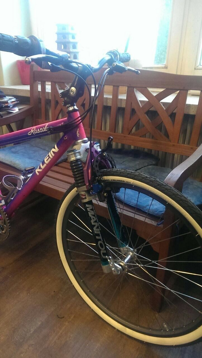

    Ich bin eben bei Ebay über dieses Rad gestolpert. Nach dem Motto: Wenn Aufbohren einfach mal nicht reicht...
    Unglaublich, was sich manche Leute einfallen lassen...
    [​IMG]
    [​IMG]
    [​IMG]
    :ka:
    Sehr gründlich gewesen, mit seinem "antikem Sammlerrrad".
  13. Das lohnt doch nur der verbauten Teile wegen. Für jeden ernsthaften Klein Fan ist das doch ne Totgeburt...

    is doch sauber durch gezogen:lol:

    Hat doch sogar die begehrten Skinwall Reifen! :daumen:
  16. Hardcore. Das einzige was eine aussenliegende Zuführung gebraucht hätte wäre die Magura gewesen..die läuft aber durch den Rahmen :spinner:
    Wenn schon, denn schon..
  17. Unfassbar.....hätte es KLEIN´s schon im Mittelalter gegeben, würde er nun geläutert...
