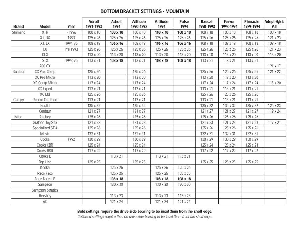

Konkret geht es um eine anstehende Komplett- Restauration eines Rascal. Die eingebaute achslänge ist 108mm und passt für eine m900 kurbel. Aber das Achsgewinde ist für die üblichen Kurbel-Schrauben zu weit, das ist mir noch nicht begegnet. Weiß jemand von euch warum?
Anderseits wollte ich eh eine Kooka kurbel oder eine Topline verbauen.. dann muss aber defintiv eine längere Achse verbaut werden. Anhand der Einbautabelle aus dem Handbuch fand ich diese Übersicht.
Also benötige ich eine 125er Achse für Kooka und Topline, richtig?
Da ich in der Vergangenheit bei 1fach Betrieb von M900 auf Kooka ohne Achstausch auskam muss dieses Mal die Achse definitiv raus leider. Anderseits finde ich ja keine passende Kurbelschraube.

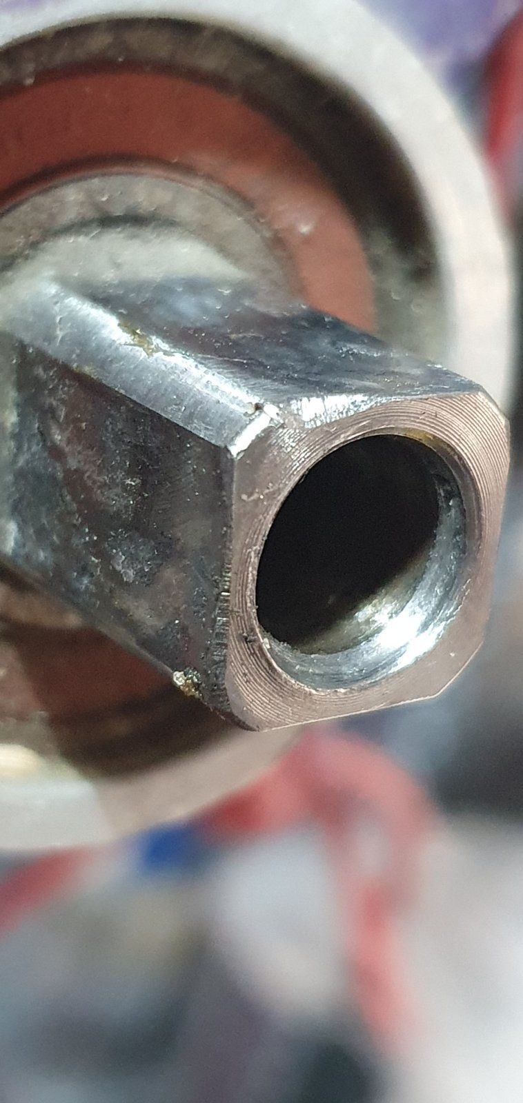

... Aber das Achsgewinde ist für die üblichen Kurbel-Schrauben zu weit ...
Siehst du das Gewinde bis zum Rand der Welle überhaupt?
Ich dachte auch mal bei einer Klein-Welle, dass jemand das Gewinde ausgebohrt hat und dann hat sich rausgestellt, dass das eine Welle für Tune Goldaugen war und das Gewinde erst weiter innen beginnt ...
Die Standard-Kurbelschraube hat dann auch nicht gegriffen und leer gedreht :(
Und ich hatte mal 'ne CQP-Titanwelle mit zölligem Innengewinde für die Kurbelschrauben. Das passte dann auch nicht mit M8x1 zusammen.

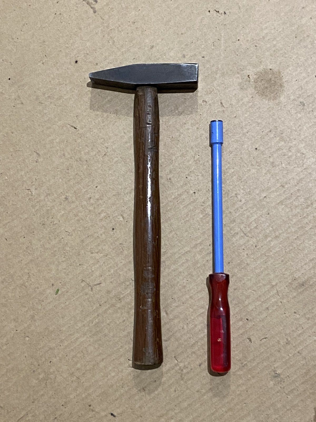

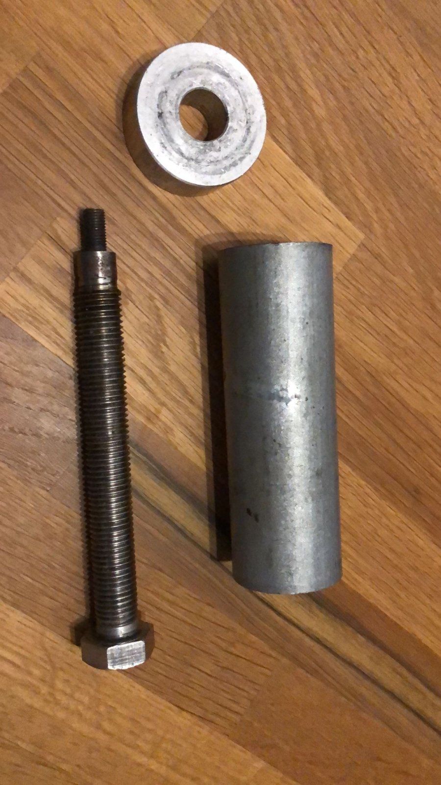

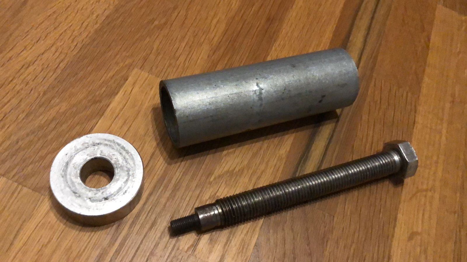

Um die Achsen zu wechseln brauchst du eigentlich nur eine Hülse, die länger ist als die auszubauenende Achse und vom Durchmesser dem des Tretlagerrohrs entspricht.
Am besten hält eine zweite Person den Rahmen auf die Hülse welche auf dem Boden steht und du schlägst die alte Achse dann nach unten durch. Vorher ne Kurbelschraube reindrehen.☝️
Meistens bleiben die Lager drin, dann kannst du die neue Achse auf die selbe Art von oben wieder reinschlagen.
Die Lager kann man, wenn notwendig, danach mit einem langen Gegenstand, der durch das Lagerloch passt rausschlagen.
Neue vorsichtig wieder reinschlagen. Dafür eignet sich eine Scheibe mit Loch für die Achse, die man danach zwischen Rahmen und Hülse legt, damit das Lager nicht durch das durchschlagen der Achse wieder rausgeht. Eingeklebt habe ich noch kein Lager.
Das Ganze erfordert anfangs etwas Überwindung, bei mir ist aber noch nichts kaputt gegangen.
Die abgebildete lange Schraube braucht man nicht unbedingt, erleichtert das ganze aber etwas. Das durchschlagen geht auch mit einem langen Gegenstand auf eine normale Kurbelschraube.

wenn überhaupt auf die Art, sollte der Durchmesser der Hülse knapp unter 35 mm sein, damit sie sich am Außenring vom Lager abstützt, nicht am Rahmen. Wenn die Welle so raus geschlagen wird, sind die Lager hin und sollten auch getauscht werden. Die abgebildete lange Schraube ist doch vom originalen Klein Werkzeug. Wenn Du die hast, kannst Du die Welle auch raus ziehen anstatt drauf rum zu kloppen.
Und mit dem Hinweis, für dise Achse bei der nicht die avisierte Kurbel oder die Achslänge genannt wurde: auf der Non-Driveside 29,8mm das (neue) Lager auf die Achse vorschieben. Diesen Hinweis fand ich in dem Handbuch nicht.
das ist der zweite Wert hinter der Länge der Welle. Steht auch im Handbuch, wenn auch nicht sehr deutlich.
Beim Reinleuchten und fotographieren wird sogar klar: Da is gar kein Gewinde mehr drin! Muss aufgebohrt worden sein, welche Kurbel braucht denn das?? Mir fällt keine ein.
Gab von Tune eine Welle ohne Gewinde für das Ac 24 Tretlager:
https://www.mtb-news.de/forum/t/her...-unbekanntes-innenlager.977800/#post-18922147Das war aber eine Welle aus Titan (sieht bei dir nach Stahl aus, Magnetprobe?) und der komplette Tretlageraufbau hat nichts mit KLEIN gemein.
Rein theoretisch kann man aber eine derartige Hohlwelle für Vorspannschraube auch in einem KLEIN verbauen.
Das ist nicht kurbelabhängig, mit einer langen Dehnschraube + 6kt-Mutter (oder Gewindestange + 2x 6kt-Mutter) geht das mit jeder Kurbelgarnitur.
Hab' statt einer langen Schraube auch schon mal einen Schnellspanner an dieser Stelle gesehen.
Edit: Bist du dir sicher, dass da nicht weiter innen doch ein Gewinde ist? Tune Goldaugen waren so um die 80mm lang:
https://www.kleinanzeigen.de/s-anzeige/tune-titan-kurbelschrauben-goldaugen/2412816858-217-5106
Ich taste da bis zur Gegenseite nichts wenn ich nach Gewindegängen fühle.
