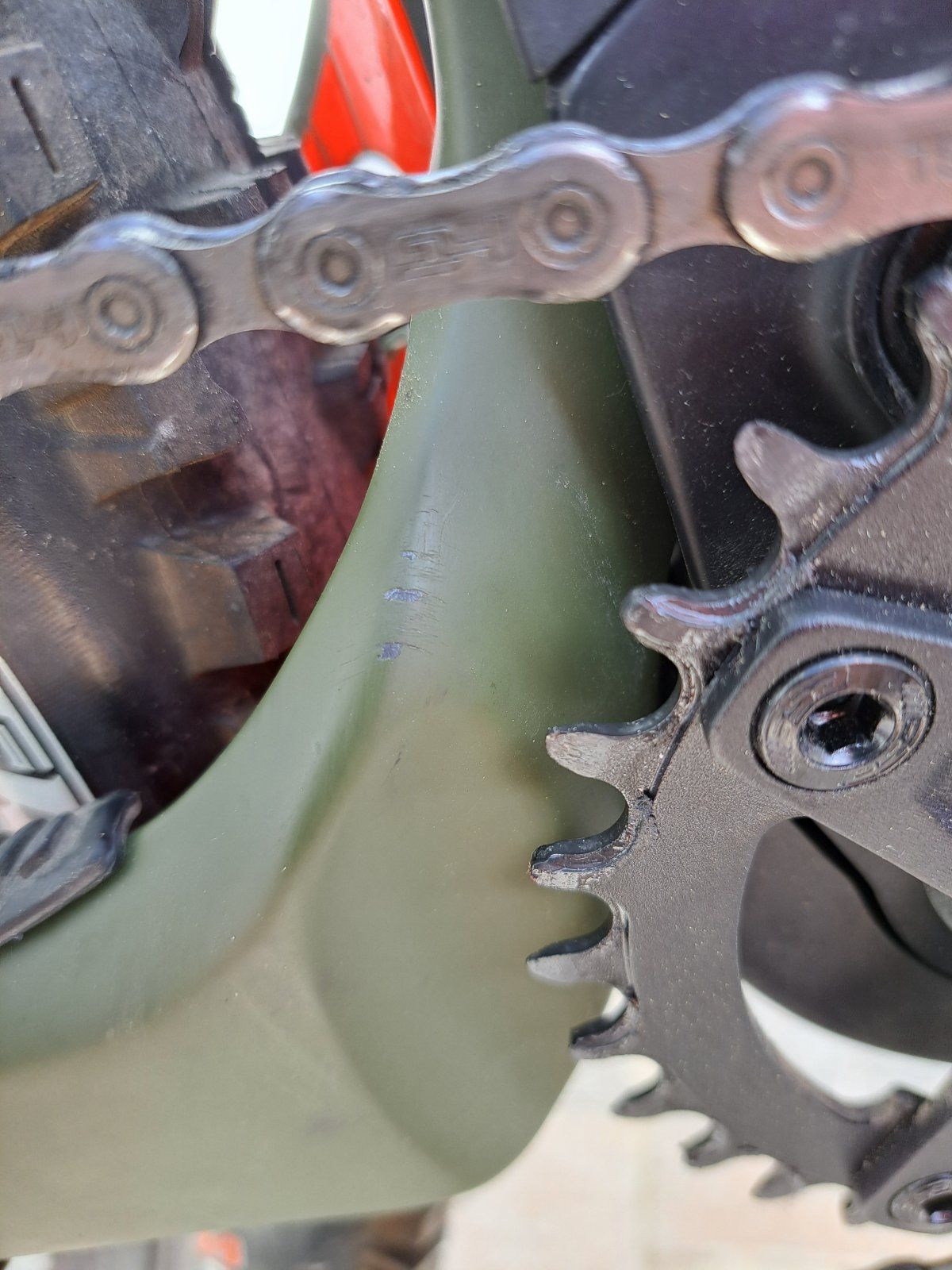

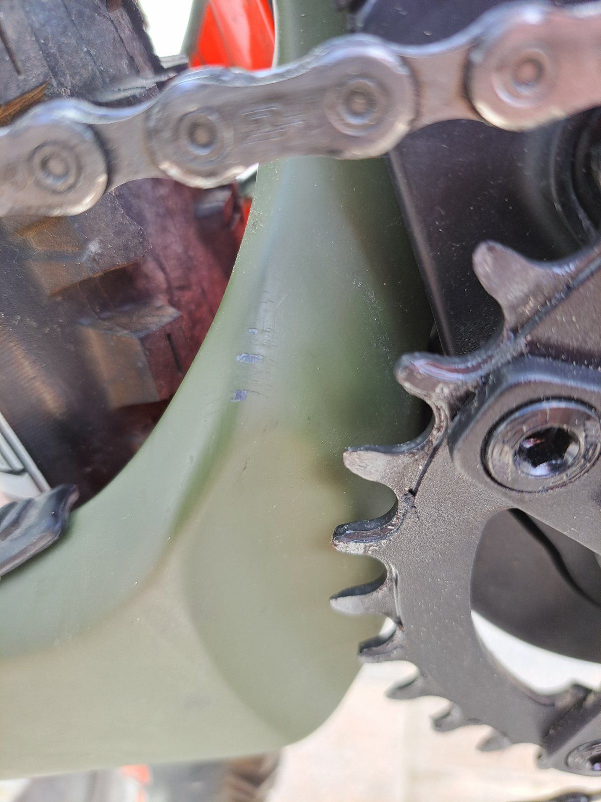

Hallo,
ich weiß das Fragen zu Schäden an Carbon Rahmen aufgrund eventueller Haarrisse nicht leicht zu beantworten sind, ich würde mich jedoch trotzdem über eure Einschätzung freuen. Bin vor kurzem mit meinem fast neuen eZesty auf einem Trail (leicht) gestürzt und habe seit dem eine kleine Schramme im Bereich der Kettenstrebe. Der Sturz war relativ unspektakulär jedoch hat es mich aufgrund der Geschwindigkeit doch ziemlich ausgehoben. Im Sturzbereich waren keine Steine und das Rad ist auch niergends dagegen gekracht. Es war vorrangig Erde, ein paar kleine Wurzeln und vereinzelt winzige Steine. Ich denke das der Schaden durch die Kette zustande gekommen ist. Infrage kommen natürlich auch kleine Steine oder ein kleiner Ast. Für mich sieht es nicht so aus als wären Karbonfasern beschädigt und eher der Lack leicht abgekratzt. Die Stelle hört sich auch nicht hohl an und es ist auch nicht weich. Was denkt ihr? Sollte man da was machen? Kann man unbedenklich weiter fahren? Kennt jemand einen (günstigen) Techniker in Wien oder Umgebung der das reparieren könnte?
Ich freue mich über eure Einschätzungen!
LG Michael

Da hat der Hersteller am falschen Ende gespart und den Kettenschutz etwas zu kurz gemacht. Ich habe bei mir die Stelle großzügig mit Slappertape versehen (nicht nur oben).
Ich kann "3M Scotch Rubber Mastix" in 5cm Breite empfehlen. Damit kannst du auch gleich die Querstreben zwischen den Sattel- und Kettenstreben sowie den unteren Bereich des Sattelrohrs schützen.
