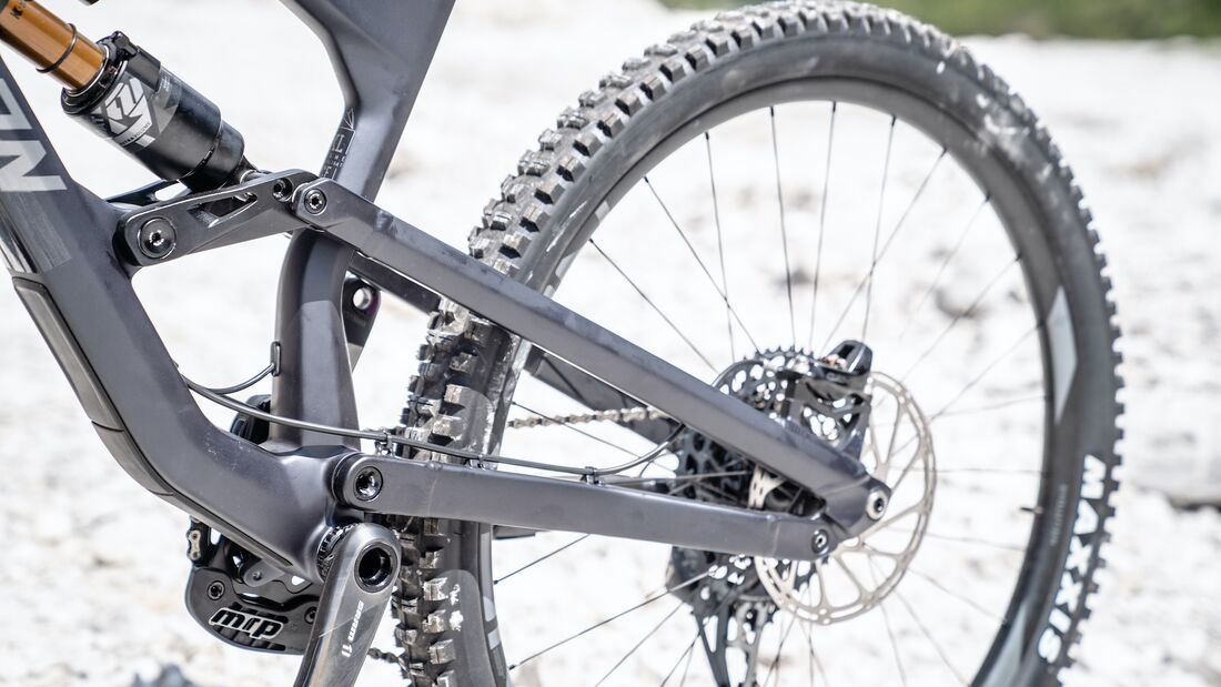

Mal vorab ein Bild vom Tretlagerbereich

Darauf würde ich mich nicht verlassen. Der Rahmen transportiert den Schall relativ gut, d.h. das könnte auch von wo anders kommen.
Ich hätte mal ein ähnliches Knacken: Das hat bei Druck auf die Pedale einmal geknackt und wenn ich dann eingefedert bin noch einmal. Das war am Ende das Horstlinklager. Ich würde probieren, dass weiter einzugrenzen, d.h. unter welchen Bedingungen das genau auftritt.
Ich kann es tatsächlich immer mit Druck auf die Pedale reproduzieren, also auch im Stand mit der Hand kräftig das Pedal drücken und es knackt. Aber evtl mal Kette aushängen, so dass weniger Druck auf das Hinterbaulager kommt. Dann wäre das schon mal draussen.
Wenn es erst bei Last knackt - also wenn dazu Spannung auf der Kette sein muss, tippe ich auf Horstlink, Schwingenhauptlager, Hinterachse/Nabe, Kette, Kassette, Kettenblatt,...
Wenn du ein Geleng in Verdacht hast, löse die Schraubverbindung testweise. Wenns dann weg ist, hast du die Stelle gefunden.
Wenn es im Stand knackt, indem du dich rechts/links abwechselnd aufs Pedal stellst, dann würde ich das innenlager mal genauer ansehen.
Kettenblatt ist ein guter Tipp, habe auch mal ewig gesucht, bis ich bemerkt habe, dass das Kettenblatt etwas locker war. Hatte ich gar nicht auf dem Schirm.
Knackt es auch beim Einfedern? Wie ist der Reinigungszustand der Kette?
Der Hinweis mit dem KB ist gut.
