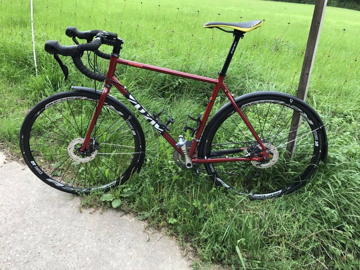

Ha, meines ist endlich fertig ...
Naja, fast!
Leider haben sich die Herren von Shimano entschieden von Tiagra 4600 auf 4700 die Übersetzung der Schaltwege zu ändern.
Schaltwerk und Umwerfer sind noch 4600, Schalthebel 405 (kompatibel zu 4700). Egal, die neuen sind bestellt und kommen dann später dran. Bis dahin kann ich nur 8 Gänge nutzen. :-/
Die erste 10 km Probefahrt zum Einstellen der Lenker / Schalthebel / Sattel hat schon mal sehr Spaß gemacht.
Es liegt stabil bei Geschwindigkeiten von 50 km/h +, ist nicht ganz so wendig, wie mein Carbon Renner - wobei das sicher auch an den schweren Reifen liegt.
Klettern tuts überraschend gut (ca. 35 hm Rampe auf der Runde)
Die 405 Griffe sind sehr sehr komfortabel, soweit man das nach 10 km beurteilen kann ;-)
Hydraulische Disc Brakes sind der HAMMER!!
Endlich kontrolliet aus allen Griffen Bremsen!
Gewicht 11,2 kg, so wie es da steht.

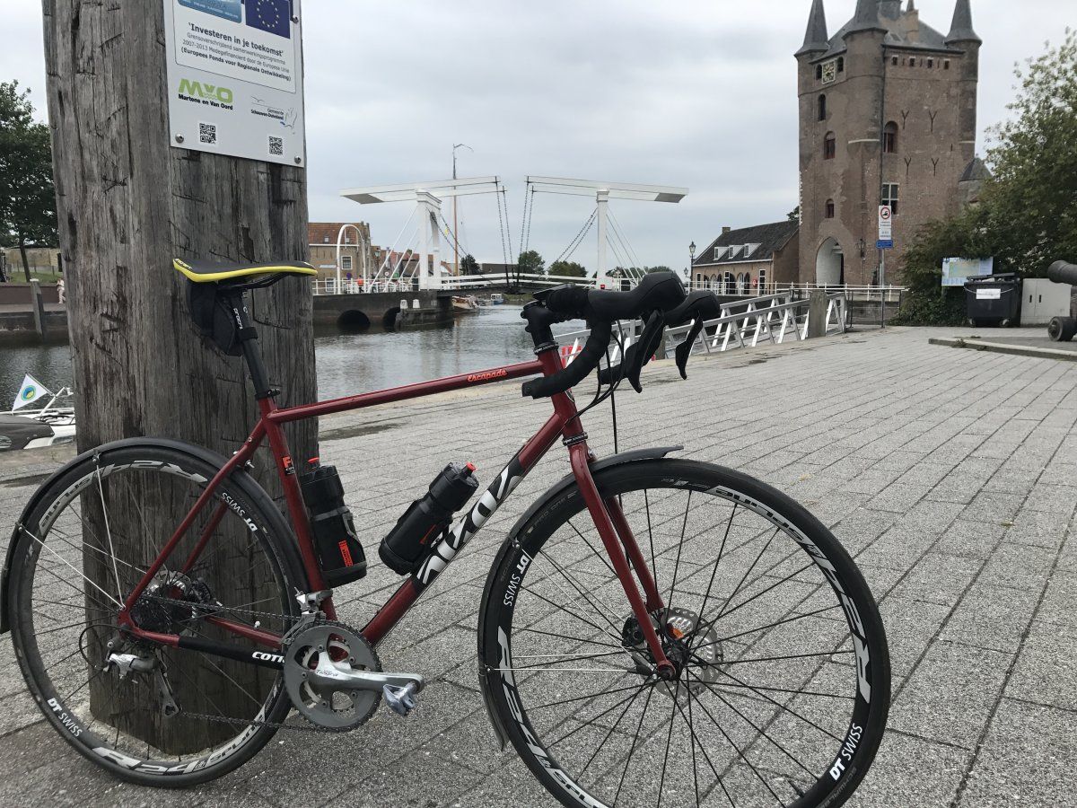

Sorry dann dafür:
Süd Holland, 21 Grad, Sonne-Wolken Wechsel, und trocken ;-)

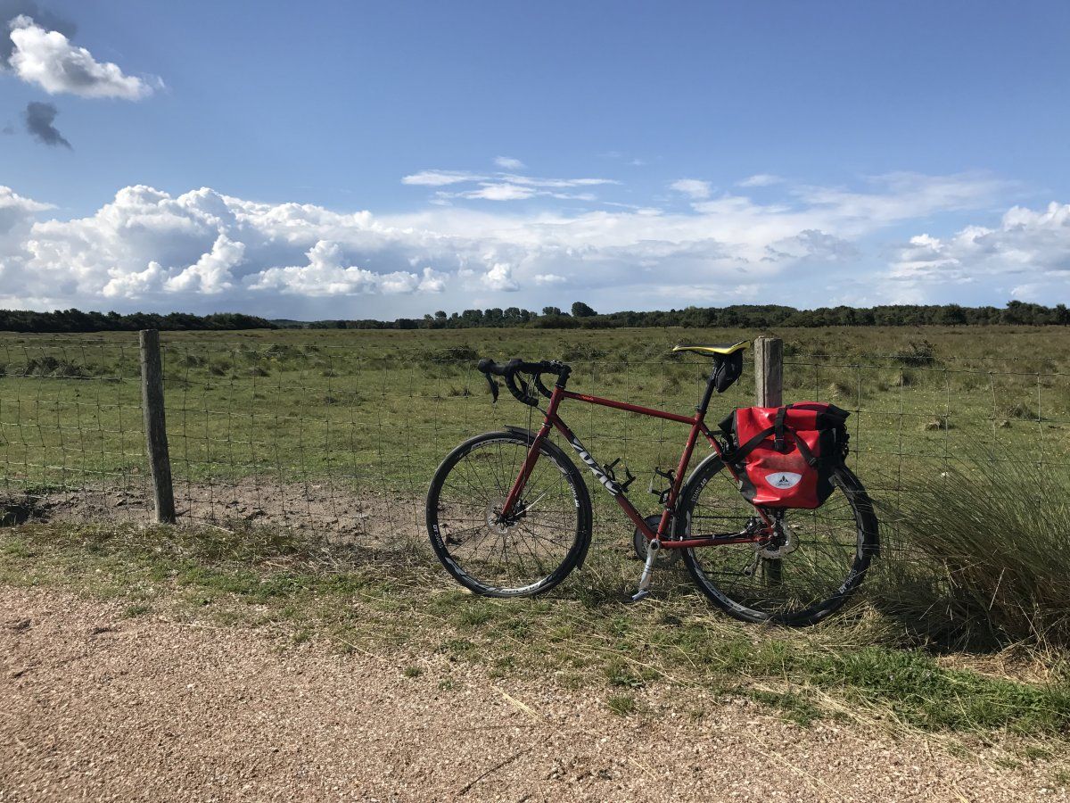

89 km mit dem Escapade duch den Süden der Niederlande. (Hier gerade im Hintergrund das Gezeitenkraftwerk Neeltje Jans)
Heute das Grevelingenmer umrundet.
Ca. 125 km mit dem Escapade ;-)

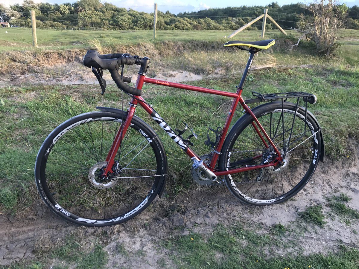

Meine letzte Tour im Süden von den Niederlanden für dieses Jahr. :-/
Ca. 100 km um die Oosterschelde und das Veerse Meer.
Nach jetzt ca. 500 km mit dem Escapade in den letzten drei Wochen hat es sich von 120 km-Touren bis zum Einkaufs-Packesel bewährt. :daumen:
Der Sitzwinkel dürfte 1 - 1,5 Grad steiler sein (ich bin mit dem Sattel schon am Anschlag), sonst passt es für den Einsatzzweck.
Die Bremsgriffe sind hässlich, aber sehr gemütlich zu Greifen. :)
Ach ja, das sind 28'er Schwalbe Pro One im tubeless Aufbau. Bisher bin ich super zufrieden damit. Ich fahr die mit 4,5 (Richtung Schotter) und 5 bar (Straße). 5,5 mit Gepäck hinten.
