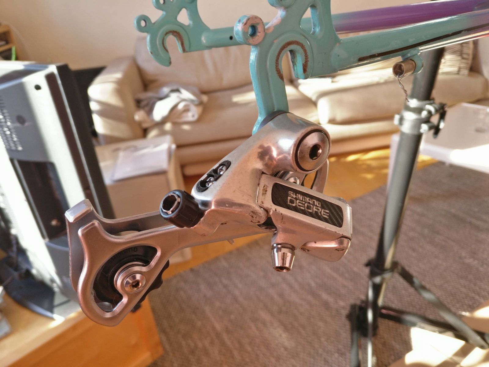

Ich schreite beim (Wieder-)Aufbau nun nicht gerade mit Siebenmeilenstiefeln voran, aber mühsam ernährt sich das Eichhörnchen. Heute habe ich mal Schaltwerk und Umwerfer mit WD-40 und ein bisschen Politur behandelt.
Schaltwerk (RD-MT62) alles schick, Gummiringdichtung am unterren Röllchen 2x intakt, die Schrammen laufen unter Patina:

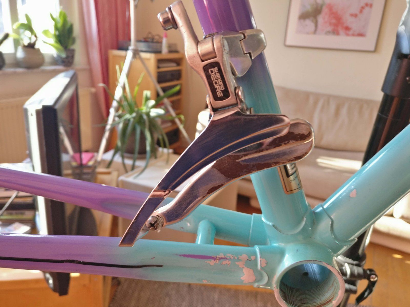

Am Umwerfer (FD-MT62) habe ich gelernt, dass die Leitbleche aus Stahl sind, der verchromt wurde. Ihr wisst das wahrscheinlich alle, mir war es neu. Die Chromschicht ist stellenweise weggeschmirgelt worden von der Kette, also rostet der Stahl. Habe die Rostschicht reduziert, aber mehr scheint mir nicht sinnvoll, weil es ja weiter rosten dürfte:

Den Umwerfer würde ich ganz sauber machen. Wenn die Kette anständig gepflegt (=geölt) wird und das Rad nicht unnötig draußen steht, rostet da nichts mehr so schnell.
Läßt Du dagegen Rost dran, erhöht das die Wahrscheinlichkeit dafür, daß es dort weiter rostet. Das ist wie bei einem Docht, der schon mal gebrannt hat.
Hmm, da wäre allerhand zu schrubben. Schleifpapier oder Politur?
Polieren. Oder feines Schleifvließ.
Hast Du eine Mini-Bohrmaschine?
Und alles, was korrodieren könnte, nie völlig fettfrei werden lassen. - Fett und Öl gibt außerdem auch Glanz.
Nee, keine Bohrmaschine. Also Schleifvlies. Und danke für den Tipp mit dem Fett!
Fett zieht aber auch Staub und Dreck magisch an...
Mit dem Umwerfer ist das wie mit Bremsscheiben von Autos, die nicht bewegt werden, einmal gebremst (alle drei KB durchgeschaltet) und der Rost ist weggeschmirgelt. ;)
