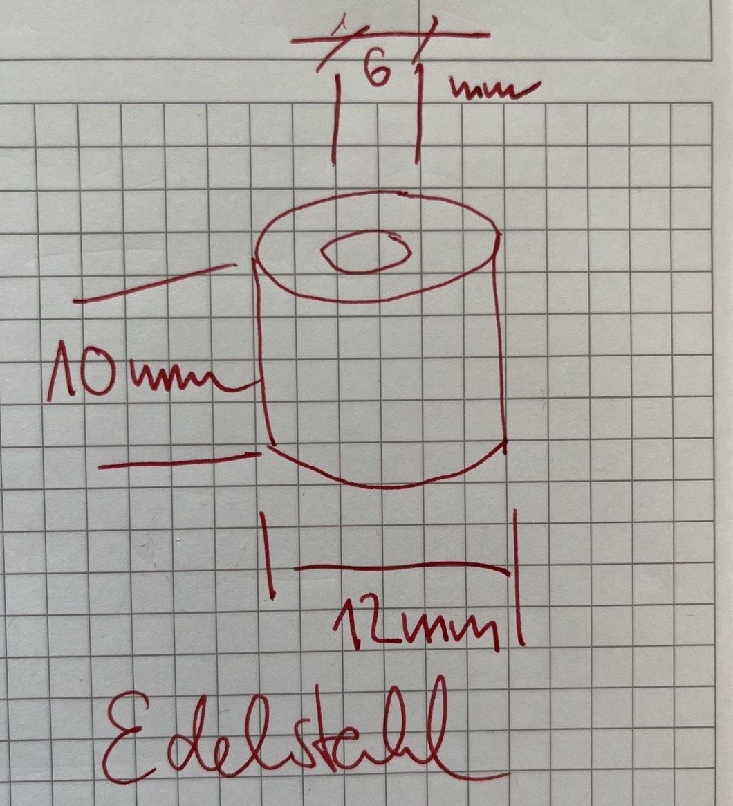

Ein Schritt vor, einer zurück, so kommt mir dieses Projekt vor, aber es besteht ja auch kein Grund zur Eile ... Am Wochenende kamen die längeren Befestigungsbolzen, gedreht aus zwei M6-Edelstahl-Inbusschrauben. Sie passen ganz ausgezeichnet, ich werde sie zum Schluss nur noch kürzen müssen.
Aber: Es gibt keine passenden Distanzhülsen zu kaufen, die ja (wie von @ArSt beschrieben) ebenfalls benötigt werden. Ich habe mir gerade eine halbe Stunde den Wolf gesucht. Es müssen Hülsen mit einem Außendurchmesser von 12mm und einem Innendurchmesser von 6mm sein, die 10mm stark sind.:
Der Knackpunkt ist der Außendurchmesser - es gibt 10 und 15 mm wie Sand am Meer, aber keine 12. Es sollten aus meiner Sicht aber 12 sein, weil a) die Prägefläche auf den Bremsgummirahmen aus Blech dem entspricht und b) bei einer 10-mm-Hülse nicht genug Kontaktfläche zu Blechrahmen einerseits und zur inneren Scheibe der Kugelgelenkhülsen besteht.
Also wird der freundliche Techniker, der schon die Schrauben zu Bolzen machte, nochmal um Hilfe gebeten. Noch kann ich die Bestellung freilich stoppen, also wer eine Quelle weiß, verrate sie mir ...

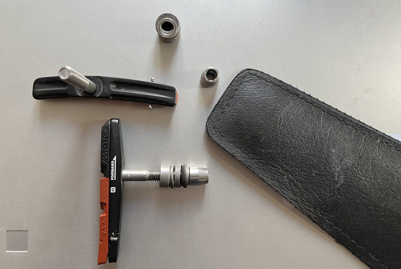

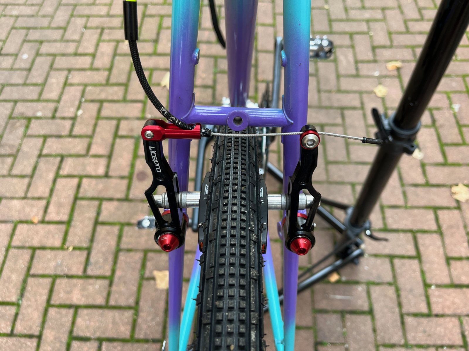

So, ich glaube, die Kuh ist vom Eis:
Mit den neuen Bolzen und den "Spacern" aus Alu, die ich bei alleschrauben.de bezogen habe, reicht die Mini-V-Brake von Litepro an die Felgen heran. Und da ich "nur" 32C-Reifen montiert habe, deren Flanke steiler ist als die von breiteren 35C-Reifen, kommt der Reifen auch nicht mit dem Bremsgummi in Kontakt, wenn der Bremsarm zur Felge geschwenkt wird oder zurückschwenkt. Hier ein Detailbild:
Habe zunächst die schmalere Kugelgelenkaufnahme innen montiert und die stärkere außen. Wenn der Bremsgummi an Stärke verloren hat, kann ich tauschen.

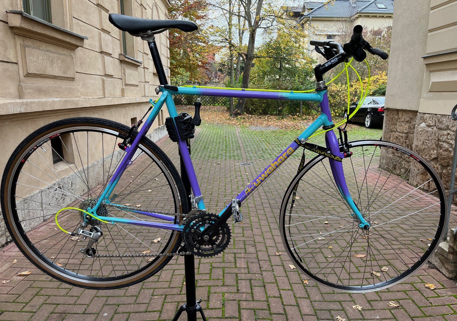

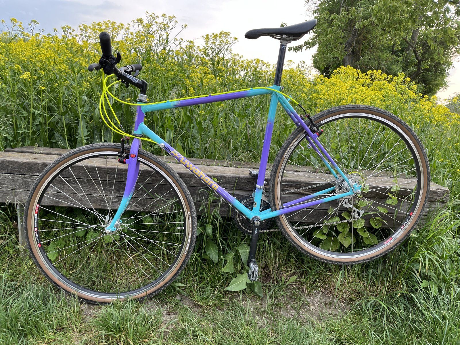

Hier noch ein Bild vom Gesamtzustand. Heute wurde verkabelt und verkettet, demnächst wird das VR (bisher nur eingespeicht) zentriert. Dann stehen nur noch Kleinigkeiten aus: Griffe, Sattelklemmbolzen statt Schnellspanner (wie breit muss der nochmal sein, @ArSt???) und Einstellen von Bremsen, Schaltwerk und Umwerfer.
Die Pedale arbeite ich auf, wenn ich mal Muße habe.
Mit gefällt's jedenfalls ...

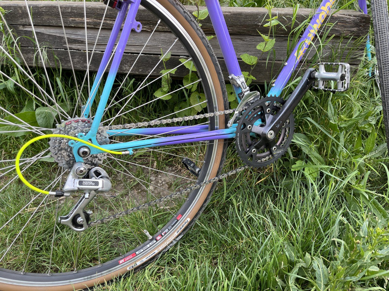

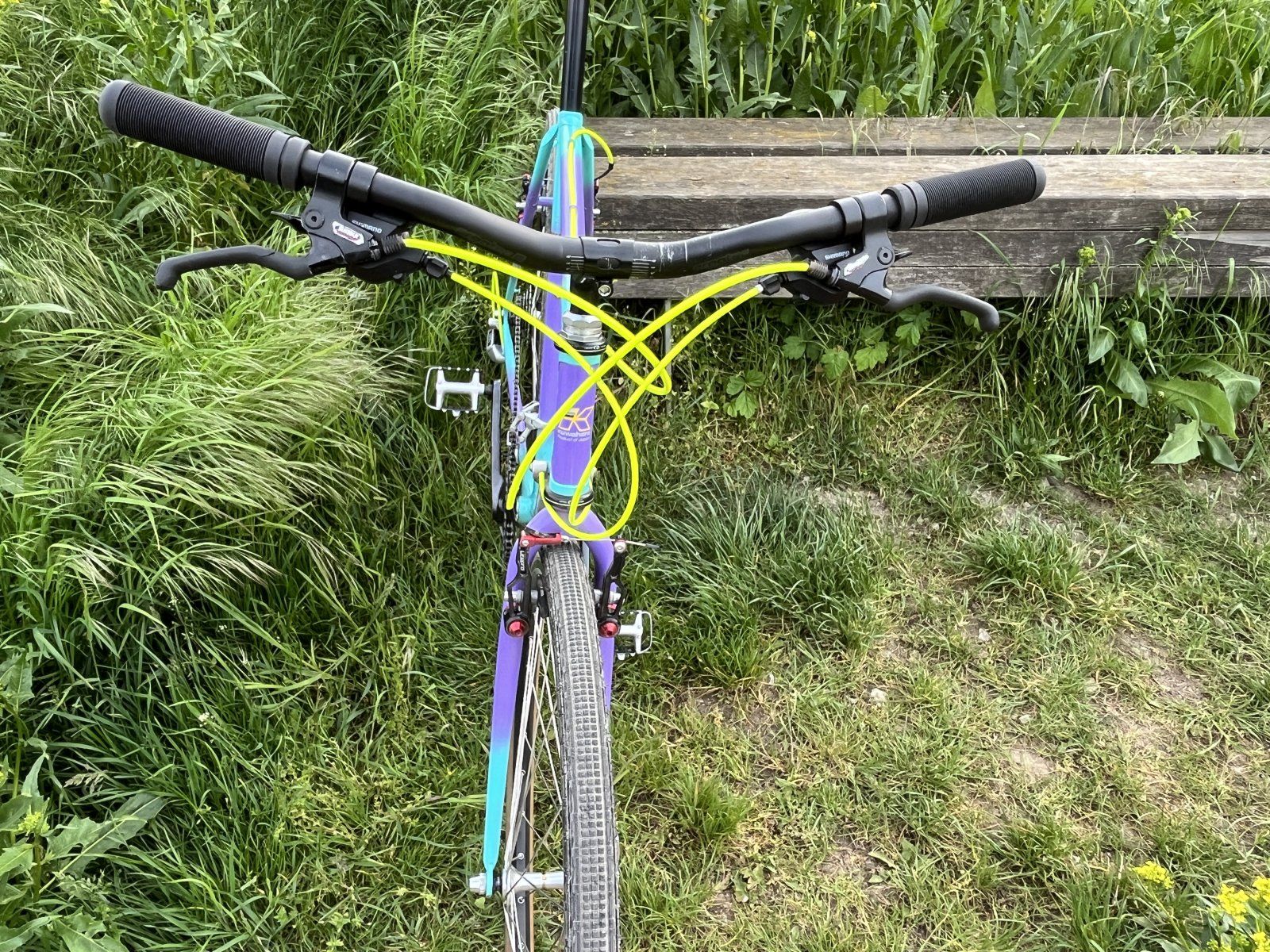

Verehrte Leserinnen und Leser, nach einem reichlichen Jahr und ein paar Probe-Kilometern erkläre ich mein Projekt für abgeschlossen: Das Kuwahara Hi-Pacer Baujahr 1989 rollt wieder. Es fehlen eigentlich nur ein paar Schrauben am Unterrrohr, Sattelrohr und Hinterbau, die ich in einem entfernten Eisenwarenladen zu erstehen gedenke.
Ich danke - stellvertretend für viele - @yo_felix für's Überlassen der Sattelstütze zu einem angemessenen Tarif ...
...ebenso @black-panther, bei dem ich die Suntour XC Pro-Bremsgriffe erwerben konnte ...
... sowie @ArSt, der hier als Kuwa-Papst den ein oder anderen wertvollen Hinweis beigesteuert hat.
Die Bremsanlage ist nicht "original", funktioniert aber sehr gut. Dafür ist der Antrieb (abgesehen von der Kette) so wie am Vorbild mit Schaltung, Umwerfer, Naben v/h und Kurbel.
Insofern: Bis hierher vielen Dank
Sieht toll aus Sebastian, gefällt mir! Auch die gelben Hüllen machen sich ausgesprochen gut.
Die Mühe hat sich gelohnt, speziell wenn man sich noch mal die Bilder im ersten Post ansieht. :daumen:
Kein Ding Sebastian. Freut mich, dass das Rad Deinen Vorstellungen entspricht. Viel Spaß beim Kilometer schrubben!
