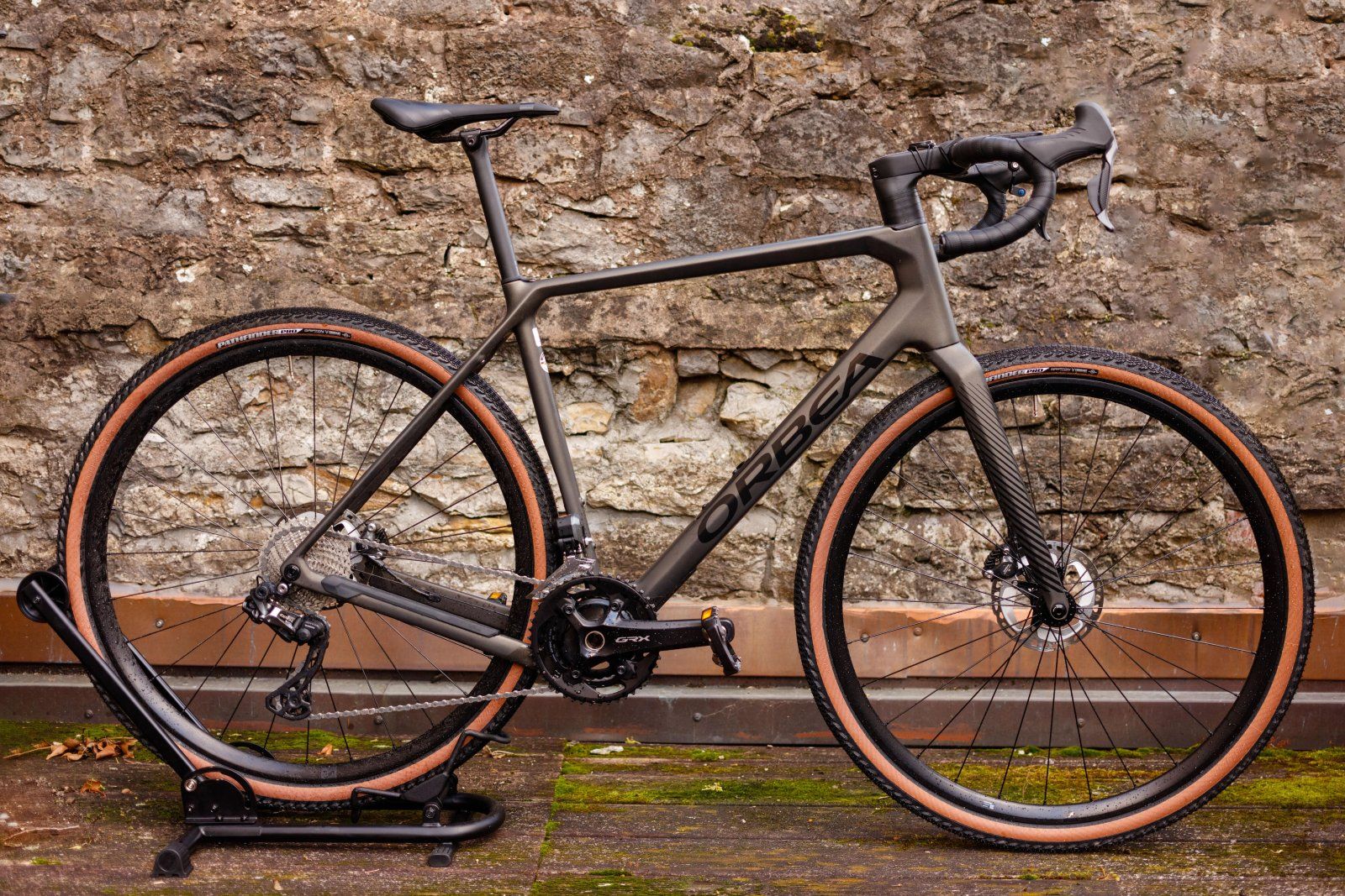

Ich hab exakt dieselbe Größe und Schrittlänge wie du und ein Orbea Terra in Größe M, welches ich mal Probe gefahren bin, war mir massiv zu klein. Hier der Geometrievergleich: https://bike-stats.de/geometrie_vergleich?Bike1=Stevens_Super Prestige_2020_56&Bike2=Orbea_Terra M30 Team_2023_M

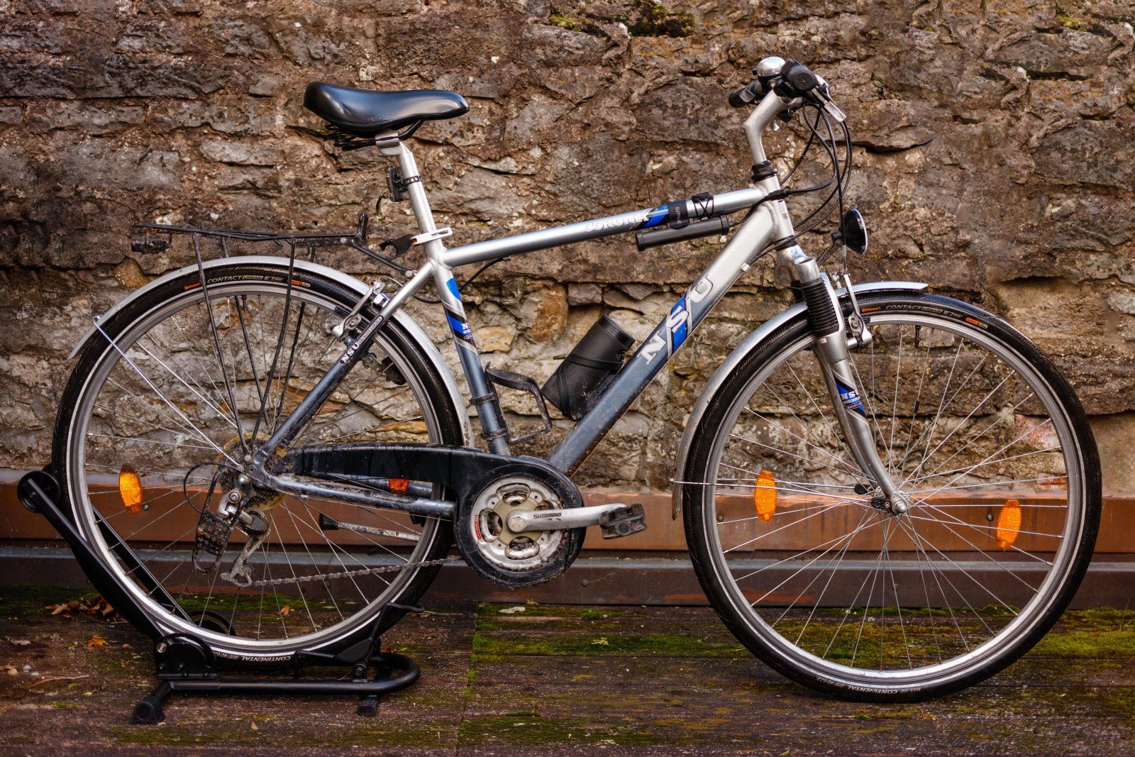

Bei gleicher Durchschnittsleistung bin ich mit meinem Orbea Terra M20i (und aktuell 4 - 5 cm Sattelüberhöhung) auf der Pendelstrecke gerade mal 2 % schneller als mit meiner Rostlaube aus den 90ern. 😂
Alt​
Neu​
