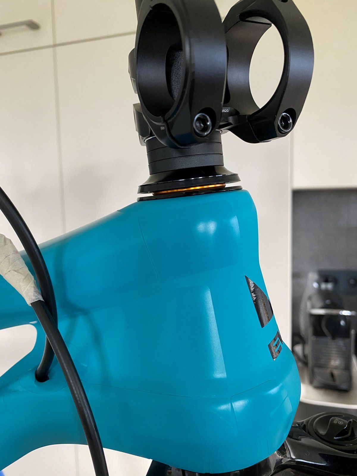

Hallo zusammen,
ich bin seit ein paar Tagen stolze Besitzerin eines Evil Rahmen „The Offering“ MY 2020 (das alte Modell). Mit dem Rahmen wurde ein Steuersatz von FSA geliefert.
Bei der Montage meiner RS Lyrik Ultimate (MY 2021) stelle ich aktuell fest, dass der FSA Steuersatz mit den im Rahmen verbauten Lagerschalen von Cane Creek nicht kompatibel ist. Folgende Probleme treten auf:
  • Der Gabelkonus von FSA ist extrem flach. Bei der Montage der RS Lyrik stößt die Gabelkrone (der Bereich der Auflagefläche des Konus) an die Lagerschale von Cane Creek an, so dass keine Kraftübertragung (Kontakt) zwischen unterem Lager und dem Gabelkonus hergestellt werden kann.
  • Auch im Bereich des oberen Lagers scheint etwas nicht zu passen. Zwischen Kompressinonsring und Abdeckung (dust cover) ist ein Spalt von ca. 2 mm (siehe Foto). So etwas habe ich bisher noch nicht gesehen und denke nicht, dass dies im Sinne des Staubschutzes ist.
Meine Frage an euch:
Gibt es Erfahrungen hierzu bzw. ist dies bekannt (der Steuersatz wird ja auch beim Wreckoning und Insurgent, etc.) eingebaut. Das ist nicht mein erster Steuersatz den ich verbaue 😉, dennoch möchte ich sichergehen, dass ich hier nichts falsch mache oder einen Denkfehler habe.
LG Cati

Hi Cati,
hast du den Rahmen neu gekauft und so vom Händler bekommen? Mit Lagerschalen von Cane Creek (bereits eingepresst) aber mit Lagerkonus, Zentrierring, Deckel und den Lagern von FSA?
Das wäre schon ein Zufall, wenn die Teile kompatibel gewesen wären. So wie‘s auf dem Foto aussieht, würd ich auf jeden Fall nicht damit fahren!
Würde ich definitiv beim Händler reklamieren.
Ich hab ein (älteres) Evil Calling mit kompletten FSA Steuersatz - das passt alles sauber ohne Spalt etc. Aktuellere Modelle (zumindest das 2021er Offering) haben einen Cane Creek Steuersatz. Schon möglich, dass dein Händler da versehentlich Parts vertauscht/vermischt hat...

Ich hoffe Du konntest das sauber reklamieren und hast einen neuen Steuersatz erhalten. Ansonsten habe ich noch einen kompletten FSA-Steuersatz von Evil hier liegen. Melde Dich in dem Fall einfach.
Grüße,
Lars
